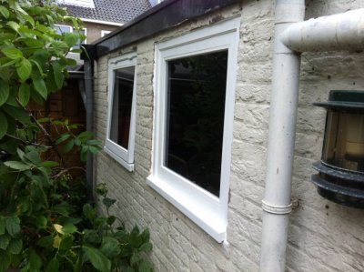

Hartelijk dank voor het advies Lbouw, maar het raam zit er al in :cool:
Ik heb uiteindelijk gekozen om te kitten. En wat je zegt, echt professioneel ziet het er niet uit. Het viel me ook tegen hoe slecht het metselwerk was. Geen wonder dat het oude raam nagenoeg vlak met de buitenwand viel en royaal met stopverf was volgezet. Dit is vijftiger jaren bouw, niet echt het hoogtepunt van de vaderlandse bouw geschiedenis....
Ik heb standaard kozijn profielen genomen maar daar flink de zaag in gezet zodat ze nu aan de binnenkant vlak met de muur uitkomen en aan de buitenkant een 2 cm dagkant. Totaal zijn ze nu 67 x 80mm (als ik het goed herinner). De kozijnen zoals jij beschrijft, contramallen en dan met houten pennen verstevigd ipv schroeven. De bewegende ramen heb ik met een klassieke pen en gat gedaan.
Nu nog schilderen.

Niet kitten aan de buitenkant zou ik zeggen. Aanwezig vocht tussen kozijn en muur kan dan nl. niet meer weg, met gevolg houtrot in je constructie. Kitten aan de binnenzijde is prima.
Succes!

Bij mij is het juist andersom, kit buiten en open ruimte van binnen. Dus wat dat betreft verwacht ik geen problemen.

Je hebt wat minder natuurlijke ventilatie, maar het zal zoals jij het doet ook vast en zeker goed gaan

Nee, niet gedaan. Ik heb er zowiezo een beetje klodderwerk van gemaakt, met kitten. Nou ja, met alles onder een flinke laag verf ziet het er nog wel redelijk uit. Probleem was dat het geen netjes strak metselwerk was, maar een brokkelig geheel met veel cement klodders.

Als schilder en houtrot specialist zeg ik kit snel weg halen en aan de binnen kant afkitten, vocht in je schuur trek nu je kozijn in en kan nergens heen en zal van binnen uit gaan rotten een raam of deur open zetten helpt niet.

Dit is inderdaad een punt van aandacht Seek. Er zal condens op kunnen treden op een plek waar je het niet wilt. NB: Niet dat ik deskundig ben maar heb me erin verdiept omdat ik het zelf recent nodig had :).

Tja, nou, ik ga het zien. Geen zin meer om het over te doen, alles staat juist strak in de verf. Ik merk het wel en maak wel weer nieuwe als ze uit elkaar vallen.
