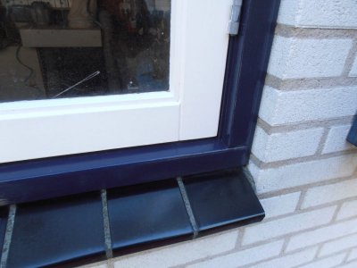

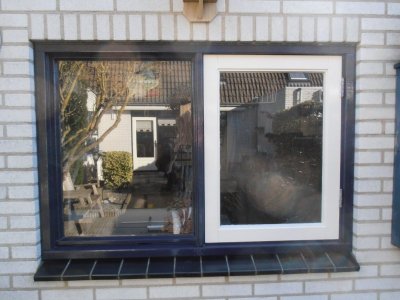

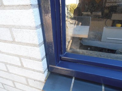

mijn schuurtje 21 jaar geleden gezet, merantie kozijn en raam, mankeert nog niks aan.
op de manier zoals "Ronald L." al noemde.

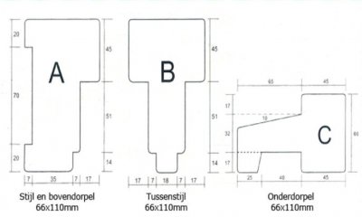

Hoe dik is jouw muur? En heb je de standaard profielen gebruikt?
Ik zie dat er eigenlijk alleen maar 60x110 te koop is. Mijn oude zijn 55x92, dus dat scheelt nogal.

Ja die zie ik overal. Maar ik snap dan niet helemaal hoe je dat in een 10 cm muurtje onderbrengt. Steekt het dan ergens uit? Of schulp je er ergens een stuk vanaf? 110 mm is altijd nog 10 mm breder dan mijn muurtje.

het steek door de muur, ik heb de muren aan de binnenkant bekleed, zo zit het weer gelijk met het kozijn.

Dus of de bestaande ABC profielen moet ik modificeren of zelf profielen maken.

Je kan de kalksponning er aan één kant afzagen. Dan krijg je een montagekozijn, wat je in de opening kan schuiven. Evt. tegen een eerst bevestigde lat (stelkozijn). Maar aannemers plaatsen meestal gewoon dit kozijn ruim (1cm kleiner dan de opening) in de muur, afpurren en aan beide kanten een aftimmerlatje ertegenaan. Dat is het snelst en ook netjes.
Bij mij heb ik in de voorgevel ((ijssel)steens muur) het nieuwe kozijn maar een paar mm speling gegeven, dan is een aftimmerlatje aan de buitenkant niet eens nodig. Wel goed meten dan :)

@Seek, bij uw oude kozijnen heeft de onderdorpel tevens de functie van de waterslagen.
De in de handel zijnde merantie profielen hebben dit niet, je zal dan andere waterslagen moeten plaatsen van steen of aluminium of iets dergelijks.

Nou, ik dacht als ik profiel C gebruik voor de onderdorpel en die naar buiten uit laat steken, en dan profiel A gebruik voor zijstijlen en bovendorpel, maar dan een stuk slanker gezaagd, dan heb ik weer ongeveer wat er nu zit. Dus met waterslag.
Metselen zit niet echt in mijn repertoire, dus ik ben bang dat dat met die tegeltjes geen succes gaat worden.

Dat zou kunnen maar dan moet je er wel voor zorgen dat het waterhol onder de onderdorpel min 10 mm vrij van de muur komt.
dit om capillaire werking tussen het kozijn en de muur te voorkomen, misschien moet je het profiel wat aanpassen.

Ik had al bedacht om dat grote gat in profiel C op te vullen. Het is hout, daar kan je makkelijk een stuk aan lijmen.
Maar die tip van Wim vind ik ook een goede. Ik zal eens kijken in de bouwmarkt.
