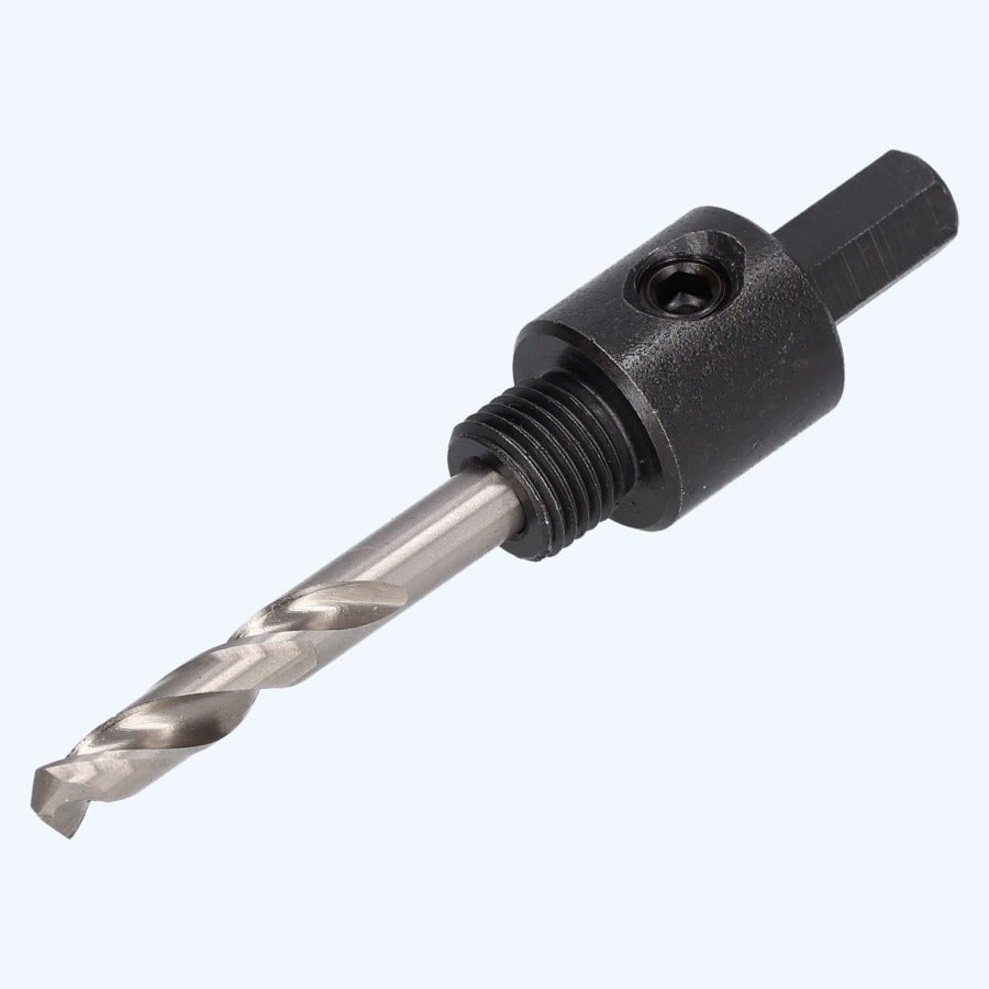

De schuurvellen kan je gewoon bestellen. 6mm plexiglas kost voor een plaatje van 15 x 15 een euro of 4. Rondfrezen gaat prima met een huis tuin en keuken freesmachientje. Adapter voor een 3/8 gatzaag kost ook 4 euro. Je hebt alleen een 3/8 tap nodig. Stukje tuigleer kost de verzending ook meer dan het leer. Groot blok polijstvet 10 euro.

Klinkt alsof het goed te doen is inderdaad. Waar heb je die adapter gevonden als ik vragen mag?

Het lijkt me geen enkel probleem om die schijven gewoon van 12mm mdf te maken. Adapter inderdaad bij ecotools het goedkoopste. Die plakschijven hebben ze toch ook bij hbm?

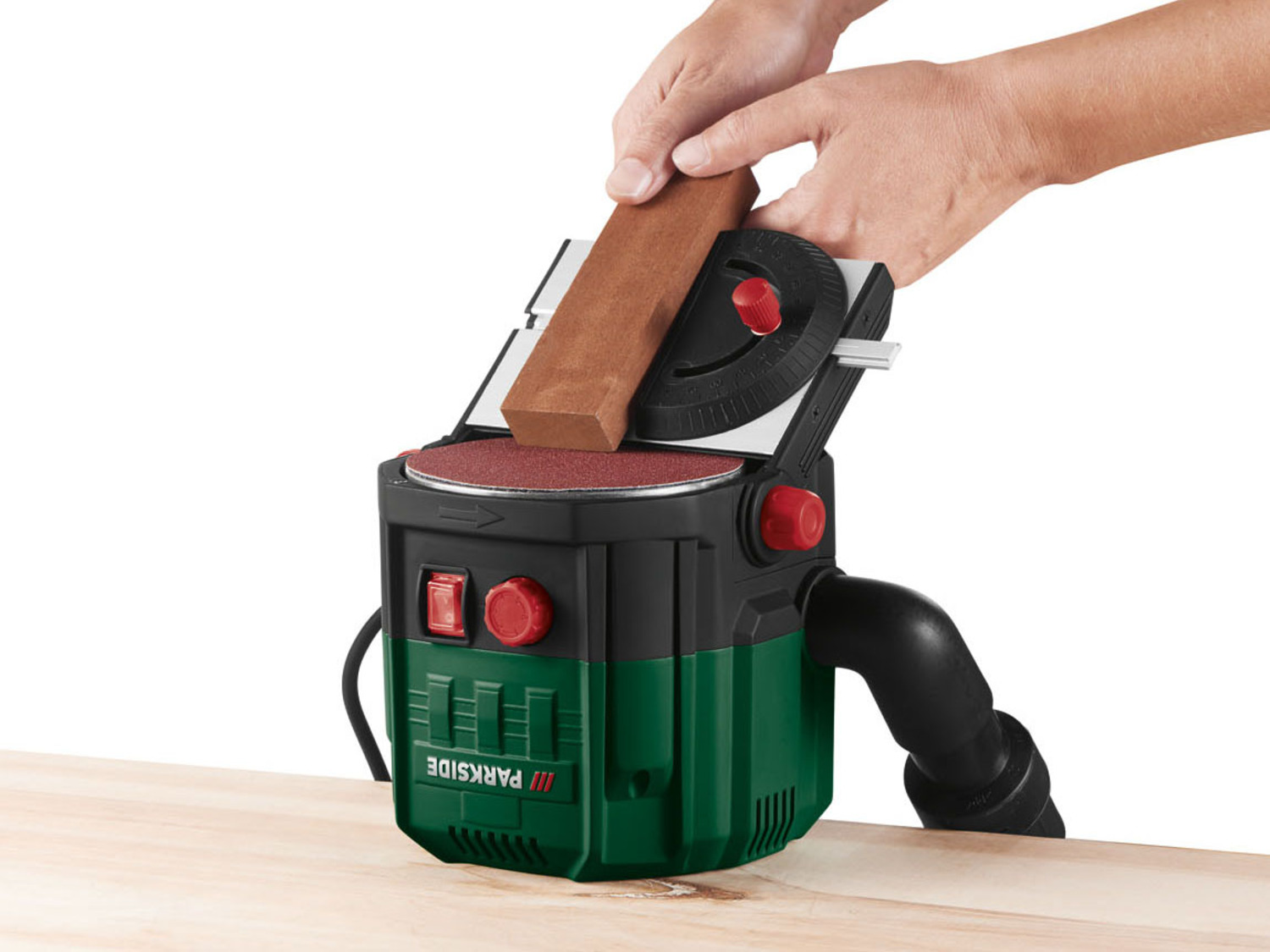

Helaas nog niet verkrijgbaar in NL. Wellicht dat ik ga proberen daar iets voor te maken.
PARKSIDE® Schijfschuurmachine 140 W online kopen | LIDL Die kan je op z'n rug leggen (zie een van de vele plaatjes) en je hebt een horizontaal schuurvlak. Traploos regelbaar toerental.
