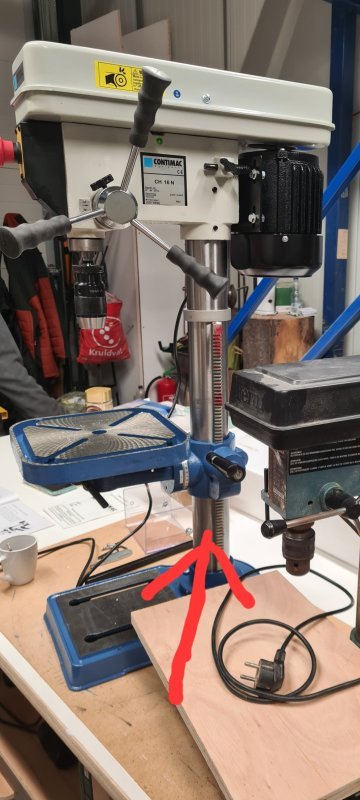

matsuba
3 feb 2017
86
61
Nijmegen
Wij hebben een contimac ch16n staan. Die heeft links een vergrendeling en aan de rechterkant zit een zwengel voor de hoogte instelling

Nu ik de foto zag van de ch 16 n machine, moet ik wat zeggen over het spanmechanisme van de riemen.
Die riemen span je door de motor naar achter te duwen en dan een borgknop aan te draaien.
Veel machines hebben zoiets , maar ik vind het een knullig ontwerp. Hoe weet ik niet, maar er is vast wel wat beters wordrn bedacht.
Dan ook nog iets over de diepteaanslag. Die zit zo te zien bij de ch16 n op de as van de hendels. Dat vind ik makkelijk.
Er zijn ook diepteaanslagen in de vorm van een verticaal draadeind dat aan de spindel is bevestigd. De boordiepte instellen doe je dan met een moer die ergens tegenaan loopt. Dat vind ik onhandig.
