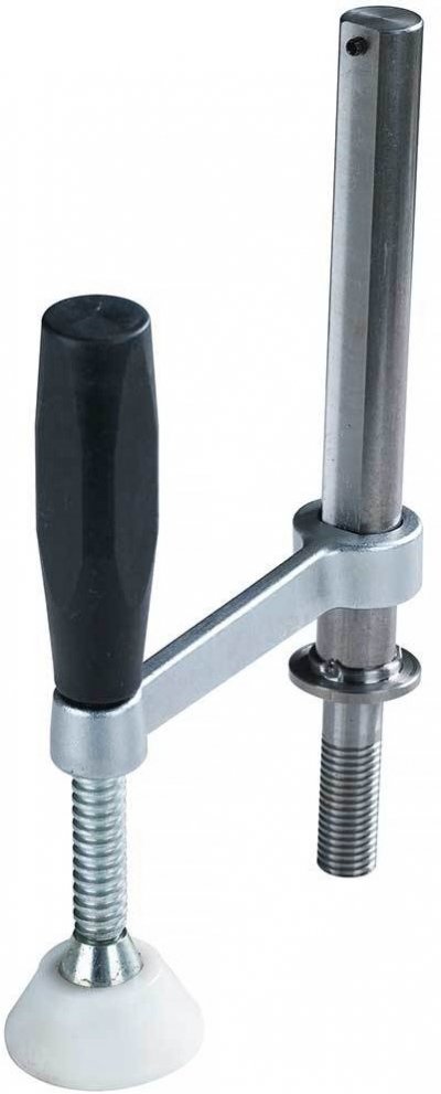

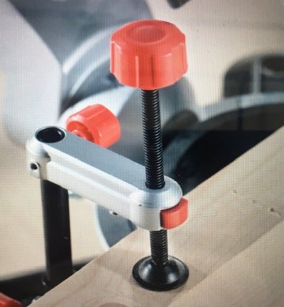

Nu ben ik al een tijd op zoek naar betere klemmen voor m’n afkortzaag.
Degene die meegeleverd was ben ik al effe kwijt dus moest op zoek naar alternatief.
Iemand ideeën waar ik alternatieven kan vinden ? Niet zo zeer goedkoper, echt wel op zoek naar een beter alternatief. Quickclamps of zo, Alleen word de diameter vaak niet vermeld, dus is moeilijk kopen ...
Voor de volledigheid : zaag is een Bosch GCM8SJL

festool heeft ze, ook bessey volgens mij. Ligt wel een beetje aan je aansluiting op de afkortzaag. Een goedkopere snelklem van ecotools en dan de onderkant aanpassen op je afkortzaag is ook een optie.

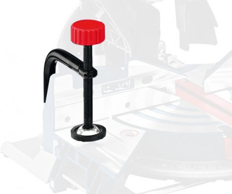

Op internet kom ik wel veel dit soort dingen tegen, maar weet niet de diameters van het gat en de klem...
    45,6 KB · Weergaven: 25

Deze is een plug-and-play bosch accessoire: Link
Maar de userreviews op amazon zijn niet onverdeeld positief, de slag van de snelspanner is maar 10 mm, dus moet je eerst nog een stuk schroeven om in het bereik te komen, en sommigen vonden de opspanhoogte van iets minder dan 7 cm te laag.
De schroefklem op mijn oude makita ls1013 gebruikte ik zelden of nooit, de snelklem van mijn festool kapex daarentegen is erg handig in gebruik. (bij mijn kapex kan ik ook de railklemmen gebruiken in de groeven van het koppelstuk voor het oude type afkortaanslag)
Ik heb ook een forumdraadje gevonden waar de youtuber Bisch Basch Bosch verteld dat hij een kapex klem aangepast had voor gebruik op zijn Bosch glide afkortzaag, maar de video is inmiddels verwijderd.

Is deze van Metabo een optie?
Diameter 16mm. Kost bij Kruis €15,51. Onderdeelnummer 316056680
