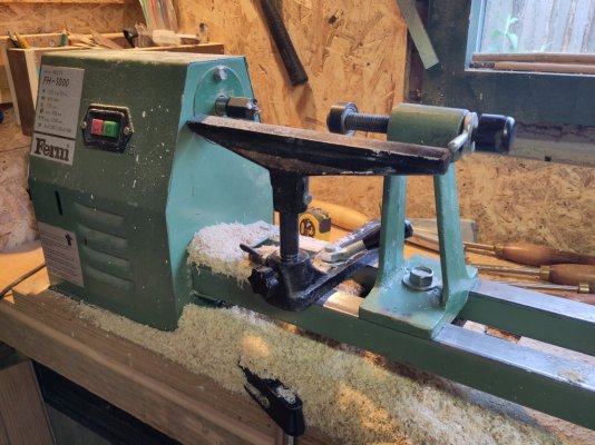

Ja, het blijft zeker wel een beetje prutten met deze bank. Ik heb nog even een plaatje geschoten voor onze beelddenkers.
Ik heb vooral nu nog beperkte ruimte in mijn schuurtje, en ben nog aan het verkennen welke kant ik op wil met de houthobby. Mocht dit niet blijvend zijn dan kan hij zo ook weer weg.
Qua beitels heb ik wel een mooie Crown set kunnen kopen, in die zin heb ik dus wel al wat geld erin zitten. Mocht ik trouwens een met wat serieuzere klauw dan de HBM klauw zoeken wat zouden jullie dan aanraden?
Bij deze bek verwacht ik bovendien de ringen terug te zien in het werkstuk. Ik had gezien dat ze er ook zijn met een soort zwaluwstaart erin.
@Jan van den Broek moet je jouw klauw trouwens met 4 of misschien zelfs 8 schroeven stellen om het werkstuk vast te zetten? Lijkt mij misschien wat veel werk?

Bedankt voor de verduidelijking! Ik schrok al even toen ik de hoeveelheid schroeven zag.
Je hebt verschillende maten klauwen erbij. Die moet je inderdaad met de schroeven verwisselen aan de hand van het werkstuk dat je wilt opspannen. Maar het klemmen zelf doe je dus met die twee pennen. ;)
