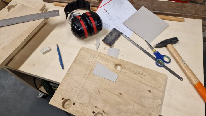

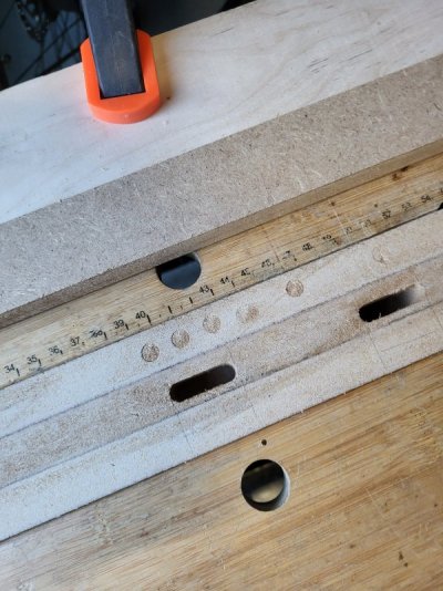

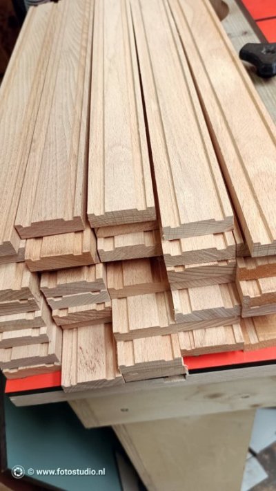

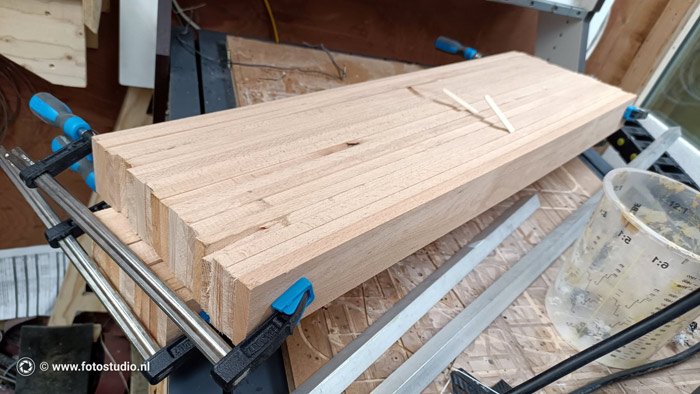

Thanks! Ik heb de latten iets overmaats uitgezaagd en de mal met deuvels vastgezet in de eerste 2 boorgaten. Hierna konden de overige gaten relatief snel en maatvast geboord worden en de contouren met de kopieerfrees.
De speling van de mal en boormachine heb ik op kunnen vangen door de ontvangende gaten op te boren naar 9.5mm (voor 8mm deuvels).
De ferm kolomboor is vervangen door de bosch PBD40 die hier op het forum geprezen wordt. Lijkt tot nu toe een fijne keuze geweest, gegeven ruimte en budget.

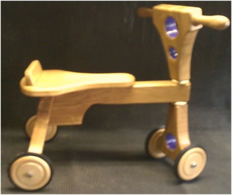

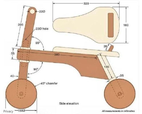

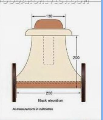

al eens 2 stuks van gemaakt.

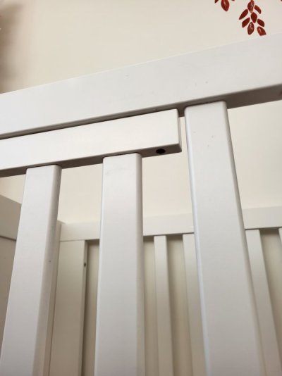

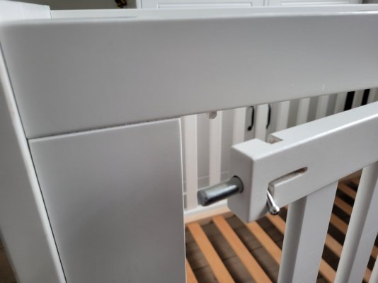

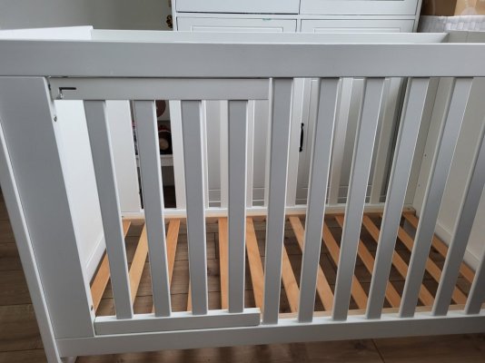

Geen speelgoed, maar leek me toch leuk om in deze serie te laten zien. Wie weet inspireert het nog iemand.
Met een kind dat steeds vaardiger én zwaarder wordt leek het me handig om het ledikantje te voorzien van een deurtje zodat de kleine zelf in en uit het bed kan kruipen.
Spijlen uitgezaagd en met (mijn eerste) pen en gat verbindingen tot een stevig deurtje gefabriekt. Schuifgrendel er in verwerkt, een deuvel als aanslag en klaar is henk.

Bedankt! Het deurtje scharniert aan de onderkant op een blind stukje draadeind in een stalen busje. Aan de bovenkant zit een boutje door het deurtje in een rampamoer.
En dat schilderen van mdf... ik blijf er een hekel aan hebben maar doordat ik de spijlen kon hergebruiken hoefden alleen de twee dwarslatjes. Licht opgeschuurd, twee dikke lagen allgrund erop gekwakt en dat weer glad getrokken met schuren alvorens het af te lakken.

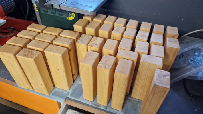

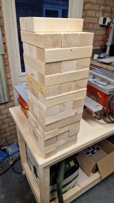

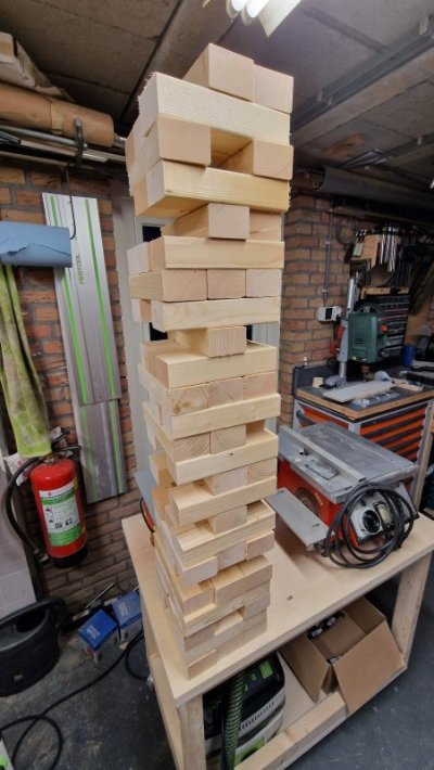

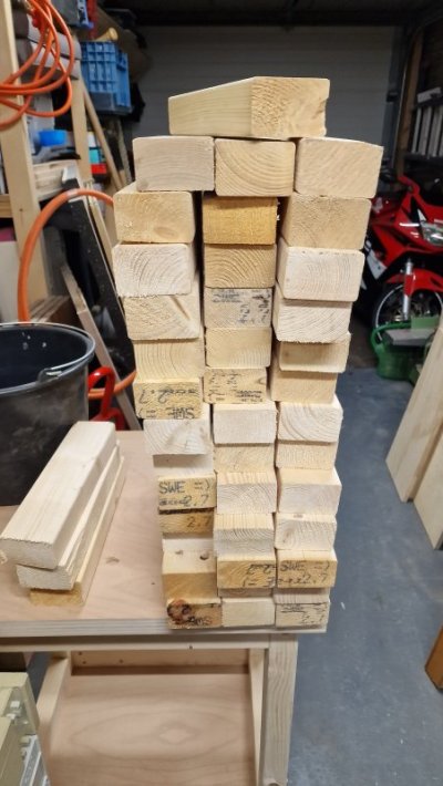

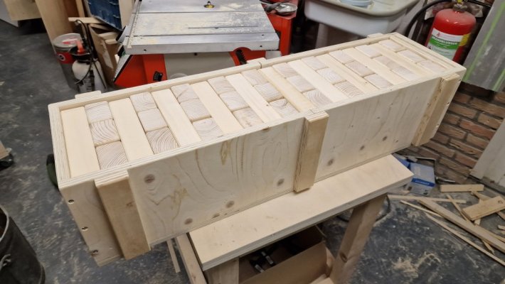

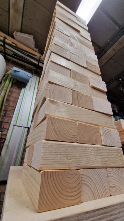

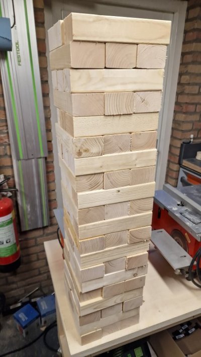

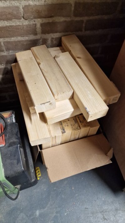

Bij deze weer wat creaties van mij, ten eerste male, de MEGA-JENGA (al worden de blokken ook voor bouwsels, domino's, en als muziekinstrumenten gebruikt):
20230917_192438.jpg20230917_193747.jpg20230917_195305.jpg20230917_195317.jpg20230917_200159.jpg20230917_200503.jpg20231006_224317.jpg20231014_134325.jpg

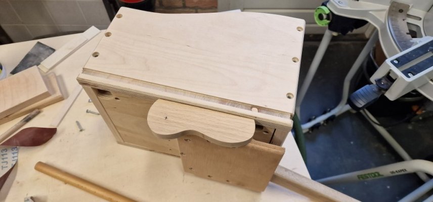

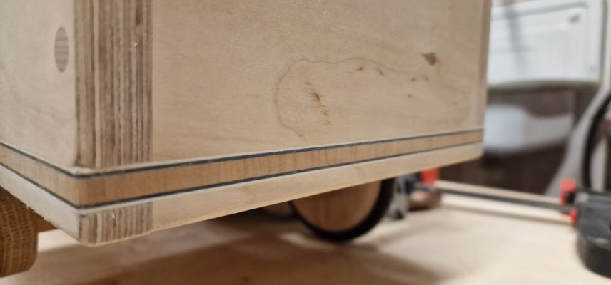

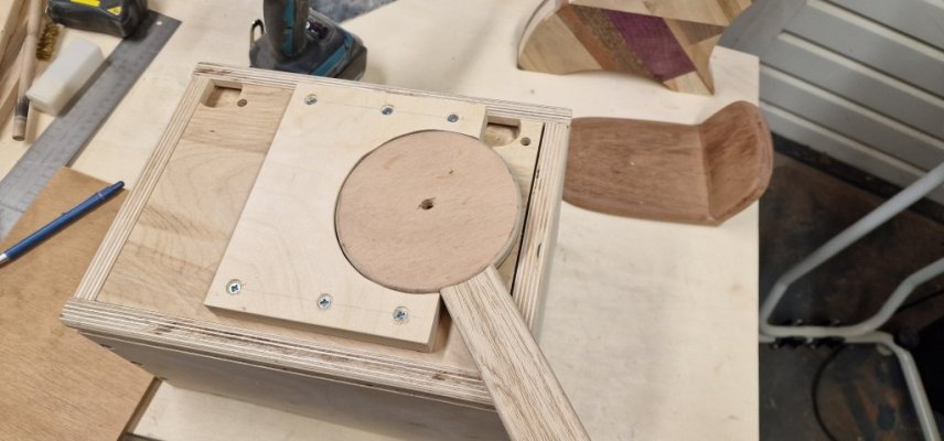

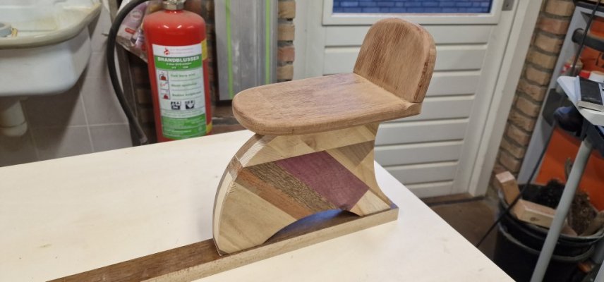

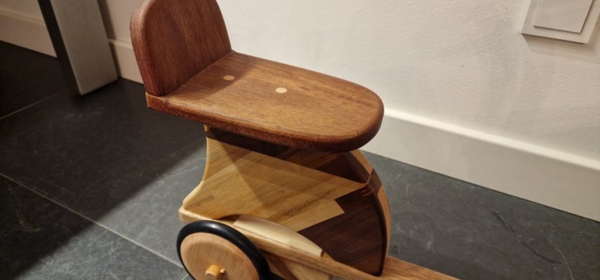

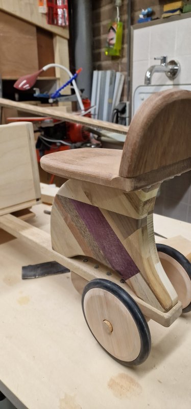

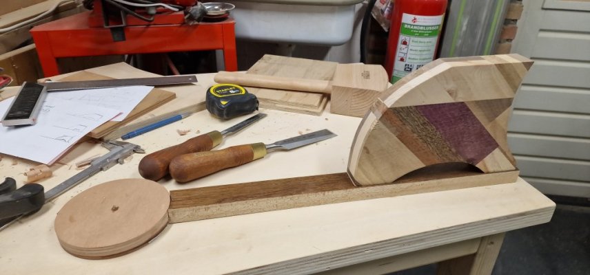

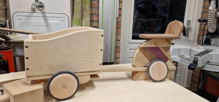

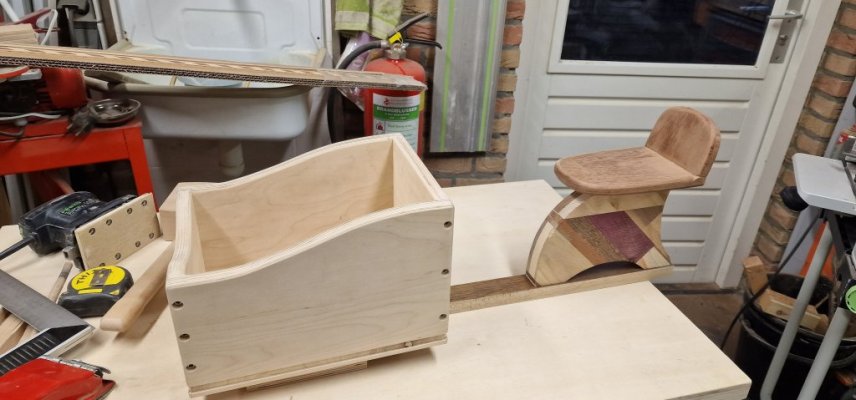

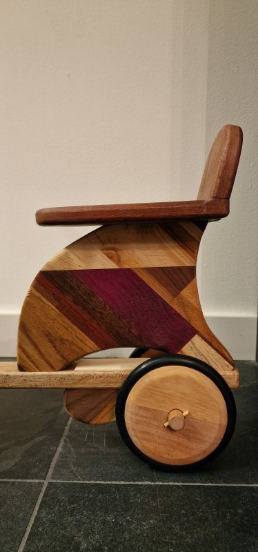

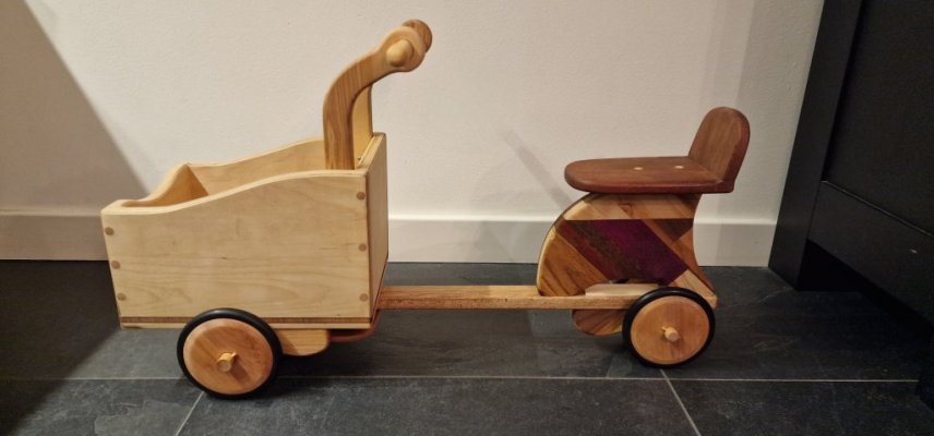

En ten tweede male, de bakfiets:
20231116_202741-jpg.140993
20231217_132512.jpg20231218_212824.jpg20231223_144204.jpg20231223_162712.jpg20231228_183817.jpg20231230_150643.jpg20231230_203121.jpg20240110_195210.jpg
    101,4 KB · Weergaven: 134

Heel mooi! Leuke details met de verschillende houtsoorten. Hoe heb je de zwarte 'bies' in de bak gemaakt? En wat heb je gebruikt voor het loopvlak van de wielen?
Aardappel
22 mei 2020
210
130
Den Bosch
De strip fineer is gewoon aangekocht bij baptist.
Rest van het hout is vanalles en nogwat. Ik maak het meeste van afvalhout.
De wielen heb ik ooit overgenomen van een medeforummer. Zijn houten wielen met een rubberen o-ring.

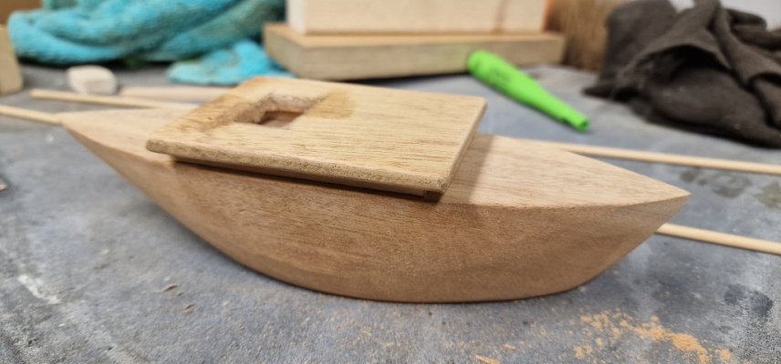

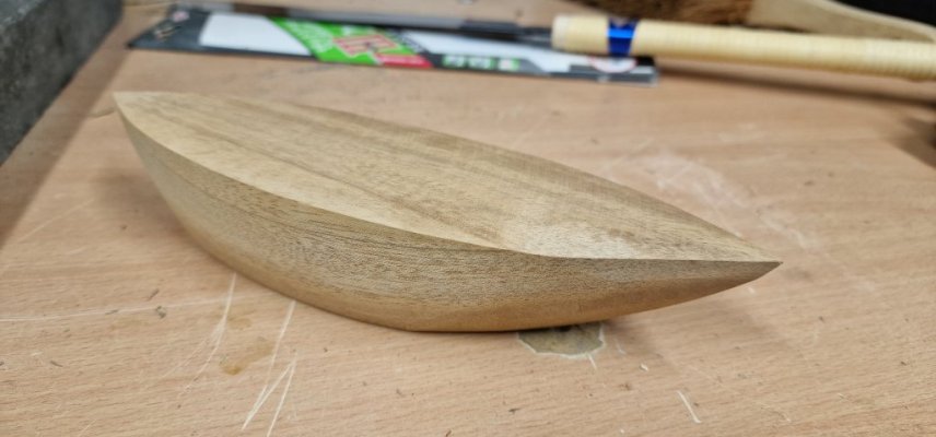

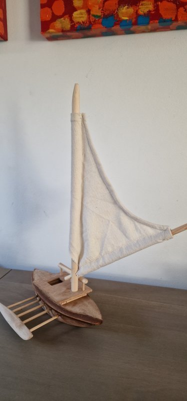

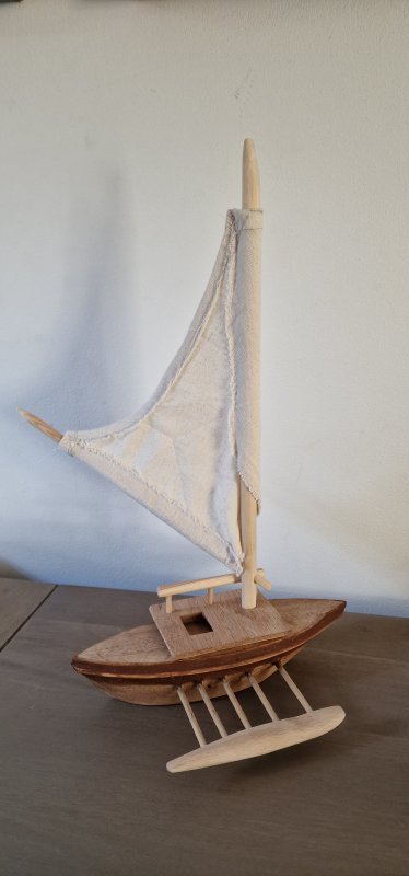

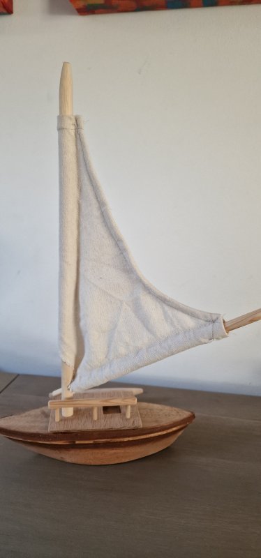

Er werd een Vaiana boot verlangt.
Niet echt mijn 'cup of tea'. Maar dit is het resultaat:

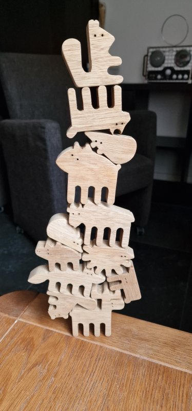

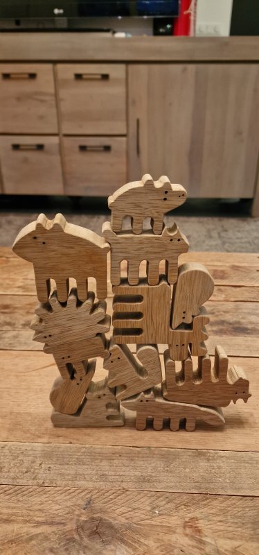

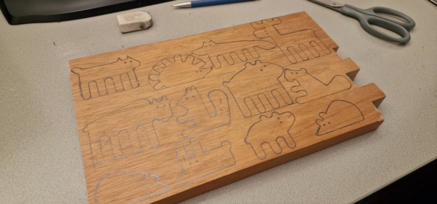

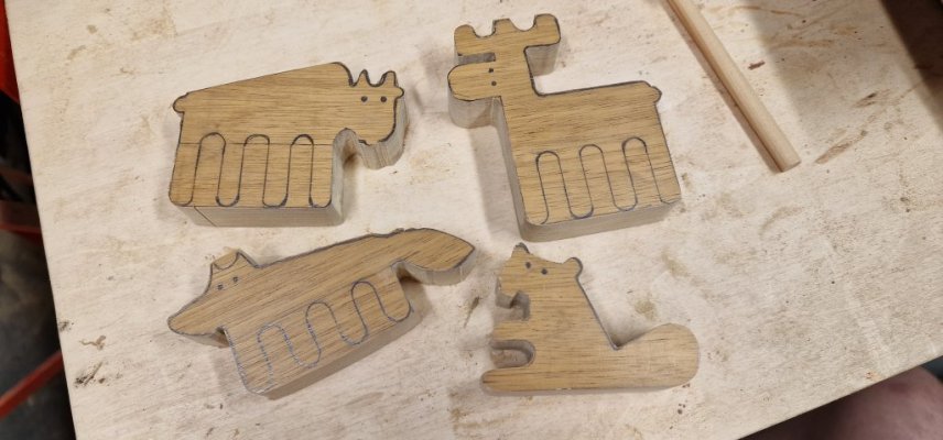

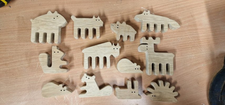

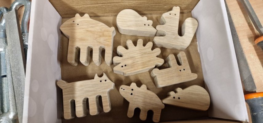

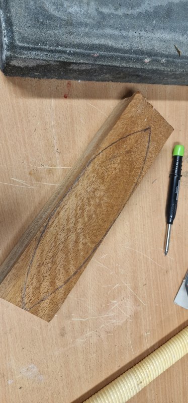

En voor de jongste heb ik stapelbeestjes gemaakt.
Zelf lukt het me niet om ze op 1 beestje op te stapelen maar mijn neefjes lukte het wel:
