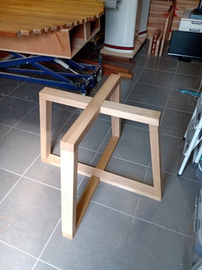

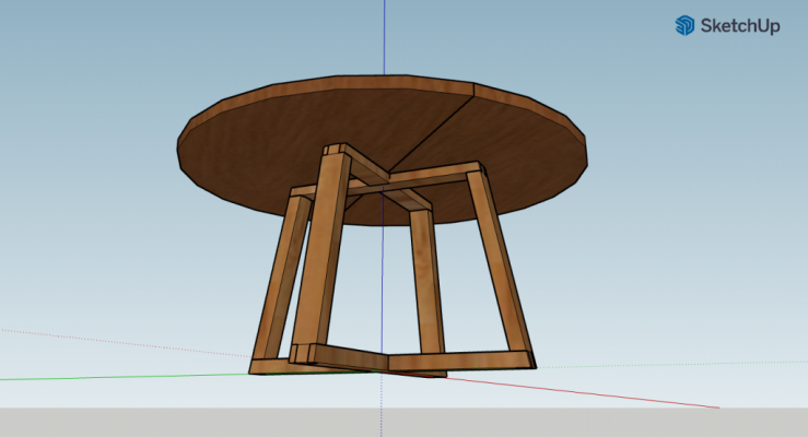

Gezien we in onze keuken een halfronde met ramen hebben was het idee van een ronde tafel snel gekozen, voor de poten hadden we een aantal ideeën, maar onderstaande leek ons het meest haalbaar om in hout uit te voeren.

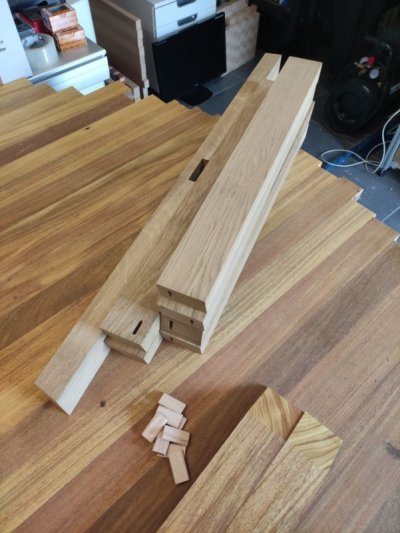

Hoe dan ook uiteindelijk had ik de balken op ongeveer een werkbare vorm gekregen om er met een domino tegen aan te gaan. Hieronder een paar foto's van mij in @Beickybeer 's atelier waar ik zijn domino mocht testen. Uiteindelijk had ik ervoor gekozen om in elke verbinding maar 1 kleine domino te frezen voor de uitlijning omdat de balken niet allemaal even breed en dik waren. Na een droge pastest leek alles min of meer te passen op wat kiertjes na.

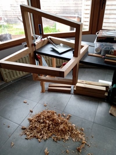

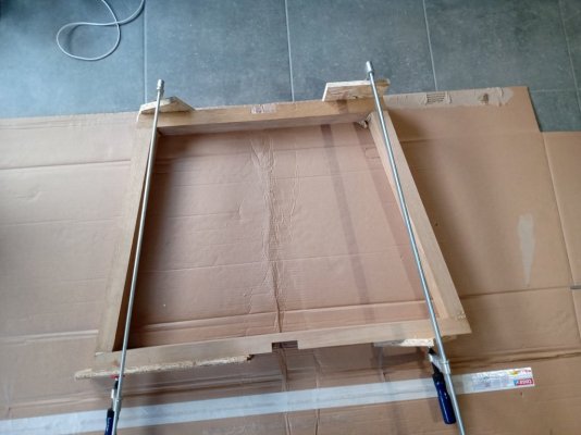

Eenmaal terug thuis met alle onderdelen alles beginnen verlijmen met PU-lijm, en alles nog eens met de handschaaf gelijk maken (op de werktafel die momenteel in de keuken staat). Oorspronkelijk had ik het idee om voor de stevigheid nog een extra deuvel in te boren in de verbindingen, maar het leek mij stevig genoeg toen ik het uitteste, dus heb ik dat maar niet gedaan. Moest het nodig zijn, kan ik dit later nog altijd doen.

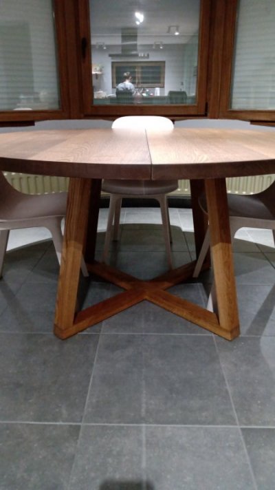

Daarna alles nog eens mooi geschuurd en met een meubelolie (gebaseerd op tungolie) afgewerkt. De tafelbladen erop gefixeerd, meubelviltjes eronder en dan is onderstaande het eindresultaat.
Niet alles is gegaan zoals ik had gehoopt, hier en daar zijn er wat stukken met "tear-out" (help, nederlandse benaming??), sporen van het schaven, openstaande verbindingen, ... Het was een heel avontuur om voor de eerste keer iets te maken dat moest voldoen aan een hogere standaard dan gewoon plankjes tegen elkaar schroeven, maar ik heb alleszins veel geleerd en het eindresultaat is naar tevredenheid goedgekeurd. Wat kan een mens meer willen?
