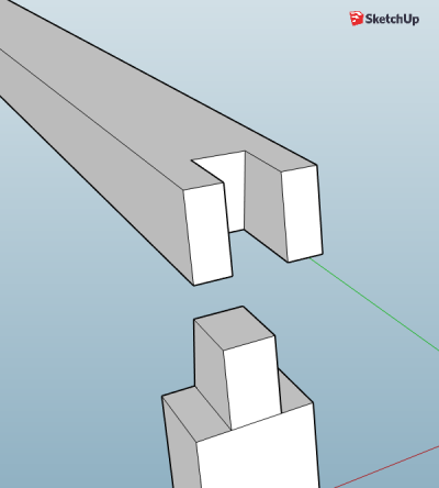

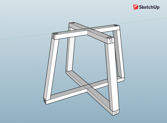

Ik ben sinds een paar maanden bezig geweest met een tafelonderstel te maken voor onze keukentafel naar een design goedgekeurd door de chef.
De bedoeling was om poten onder een hoek met een variant van zwaluwstaarten vast te maken.
Na een aantal pogingen (en wat verspild hout) moet ik toch toegeven dat mijn skills nog niet op punt staan om dit tot een succesvol eind te brengen, alsook dat het gebrek aan een goeie werkbank niet echt helpt.

Hieronder een afbeelding van hoe het eruit had moeten zien, de balken zijn 7cm breed en 4.3cm dik.
Ik had gedacht om nu een domino aan de kopse kant van de verticale balken te doen gezien dit mij de meeste logische keuze lijkt. Nadeel is dan wel dat vooral de kopse kant van de onderste balken ook zichtbaar is.Tafel (6).png

als ik 'had moeten zien' lees, dan vraag ik me af of dit het oorspronkelijke of het laatste ontwerp is
op dit ontwerp staat een type van pen&gat-verbinding
daarin kan je geen domino's steken
Ter info de poten worden gemaakt in eiken.
ik lees 'worden'
zijn er reeds gemaakt of niet ?
overigens vind ik de verbinding in jouw sketchup niet onesthetisch en niet slecht ontworpen
Nadat de lijm droog is boor je twee of drie gaten door de verbinding en daar sla je een deuvel in met lijm. (Dus bijvoorbeeld deuvels van 12x80 mm)
meest esthetische + stevigste aanpak
best is inderdaad om de deuvelgaten pas te boren wanneer de poten voldoende stabiel in mekaar staan
je kan deuvels per meter kopen
neem ze langer dan de dikte van de verbinding & zaag + schuur ze af
tot schroeven zou ik niet overgaan, want niet esthetisch
kopse verbindingen zijn altijd het zwakste type

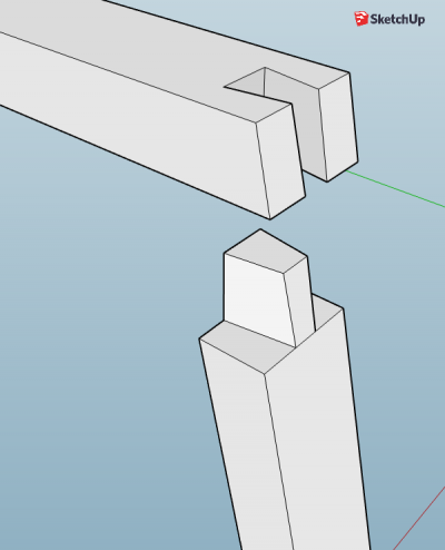

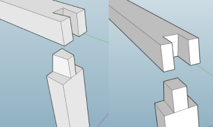

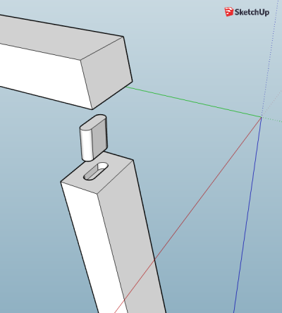

Oké, een klein beetje achtergrond over mijn pogingen, de problemen en de huidige stand.
Ik ben een beginner en heb nog niet bepaald veel ervaring in verbindingen maken met de hand, heb daarvoor enkel een paar halfhoutse verbindingen gemaakt met machines. Het eerste ontwerp heb ik hierboven getoond en is hieronder de linkse afbeelding. Deze leek mij de meest stevige en estetische verbinding, echter door mijn onervarenheid en het gebrek aan een deftige werkbank/materiaal, lukt het mij niet om ook maar in de buurt te komen van iets dat mooi past.
Vandaar dat ik in een tweede poging het ontwerp een beetje vereenvoudigd had naar een slisverbinding, zoals onderstaande schets in het midden, met het idee dat gewoon recht zagen en beitelen wel zou moeten lukken. Niet dus... ook hier krijg ik de verbindingen niet mooi passend en dwalen mijn zaagsnedes constant af (nog veel te oefenen dus).
Daarom, bij gebrek aan tijd om nog verder te oefenen op dit specifiek project had ik gedacht om gewoon met domino's alles te verbinden zoals in de rechtse schets (of 2 kleinere domino's naast elkaar indien beter). Momenteel heb ik nieuw hout klaar liggen geschaafd op dikte, ik moet ze nog op de juiste lengte zagen eens ik weet dat dit nieuwe ontwerp stevig genoeg is.
Nu blijft de vraag dus, is de gewoon domino hiervoor voldoende (eventueel 2 domino's naast elkaar ipv 1 grotere) of moeten er toch XL domino's in?

als je , voor het verbinden hulp zoekt + je vandaag enkel om schuin te zagen de nodige ervaring hebt, dan is de rechtse tekening (hier onder herhaald) wat voor jou haalbaar is
je secties zijn 70 x 43 mm
indien mogelijk, dan zou ik 2 domino's zetten
maar dan 90° gedraaid tov je tekening
dit is precisiewerk, want de dragers en de poten staan in een hoek > 90°
heb geen domino
voor de 500 lees ik op festool.be: deuvelgroottes van 4 x 20 mm tot 10 x 50 mm
dom dat ze de breedte niet vermelden

dit is nog altijd de beste manier van verbinden
kom je er zelf met de hand niet toe, dan kan je een draadje opzetten voor hulp bij een pen&gat-verbinding
de beste manier om dit te maken is met een cnc of op de klassieke wijze met een pennenbeitel op een top
beide stukken hout moeten voor een optimale verlijming strak op mekaar klemmen
kleine afwijkingen leiden tot grote instabiliteit
zeker omdat je sectie slechts 70 x 43 is
mooi & slank, maar het moet precies gemaakt worden
je verkrijgt een bijkomende stijfheid door een 3-hoek binnenin de hoek te plaatsen
bovenaan kan dat 'onzichtbaar' omdat je blad er boven komt

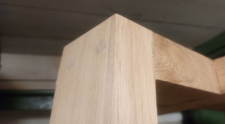

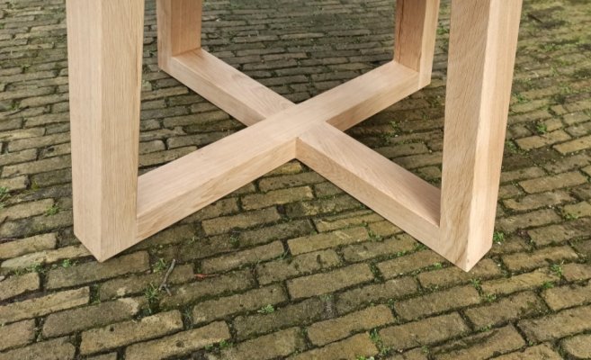

Toevallig ook al een aantal keer deze soorten poten gemaakt. De volgorde en de manier van verbinden kan wat verschil in zitten. Wat maak je eerst vast, is het kruis in het midden een half hout verbinding of zijn de verbindingen gewoon kaal tegen over elkaar. Deze is met behulp van twee 10x50 domino's gemaakt, aftekenen op het hier verticale deel geeft de minste problemen met de vreemde hoeken. Je hout moet wel dik genoeg zijn hiervoor natuurlijk.
Dit is toevallig een andere poot. Maar op dezelfde manier gemaakt. De bovenkant lijm ik vaak met de de deuvelmethode. Dit omdat ik het bovenvierkant meestal eerst op maat maak en dan er tussen plaats.
