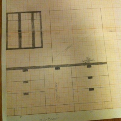

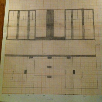

Ik merk dat mijn ontwerp verandert afhankelijk van de technische mogelijkheden. Daarnaast ben ik nog steeds niet uit het ontwerp van de bovenkasten, maar goed, ik zal een poging wagen.

Dag Bob, bedankt voor de filmpjes. Daar ga ik zeker wat aan hebben. Ik moet nog maar zien of dat het definitieve ontwerp gaat worden.
Ik heb ook nog een wandbrede kast in de planning staan. Ik denk er nu over om een integraal ontwerp te maken, waarbij de kwast en keuken een geheel gaan worden qua uitstraling. In dat geval komen de glazen deuren te vervallen.
