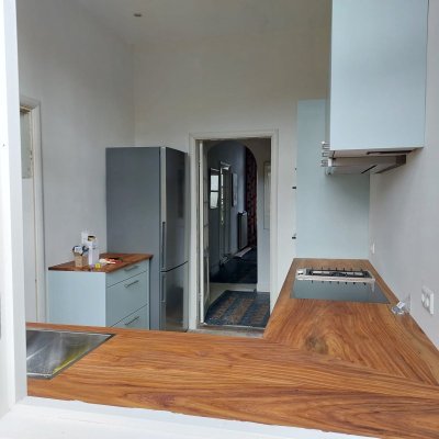

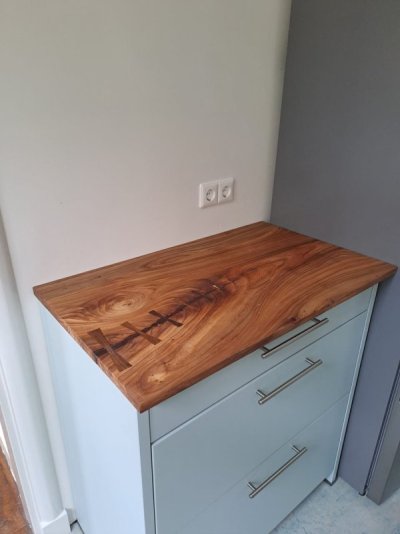

Iepen in lijnolie

bedankt voor de tip
zou toch het liefst in de bestaande kleur blijven omdat de achterwand ook zo is
als ik een vol houten blad van 3 cm ga nemen ga ik vrij veel gewicht toe voegen denk ik .
ook de vraag is dit krasbestendig ?

Vraag je eerst eens af of je een houten blad wil met water in de buurt. Vergt veel onderhoud en zeker niet krasbestendig. Kan ook niet tegen hitte. Ik heb een beuken keukenblad gehad. Uiteindelijk (5 jaar) werd het zwart rond om de kraan en het onderhouden met lijnolie is ook niet alles. Mijn vrouw had er een laagje opgedaan toen ik weg was en de volgende dag wilde ze het uitpoetsen. Dat werd een fijne klus voor mij.
Was weer als nieuw toen ik klaar was. Hout kan heel mooi zijn maar heeft wel onderhoud nodig. Ja, je kunt het in de epoxy zetten, maar ook daar kunnen krasjes en scheuren in komen. Voor mij is er maar een gewenst blad en dat is van steen of een goede composiet.
