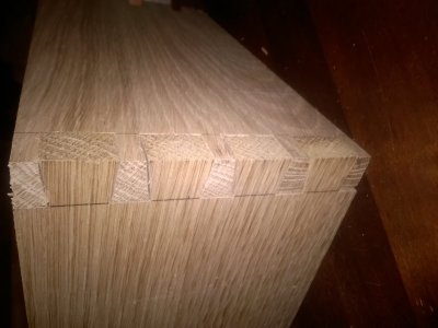

Sinds enige tijd bezig met het realiseren van een keuken waarin kwaliteit en duurzaamheid leidend moeten zijn.
De basis wordt gerealiseerd uit berken multiplex met een HPL toplaag. De keuken krijgt hoofdzakelijk lades van massief eiken met zwaluwstaart verbinding. Het front wordt ook massief eiken.

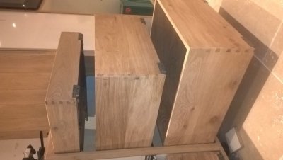

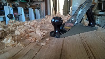

Voor het realiseren van de kasten en laden heb ik een eiken vloer opgekocht.
Heeft 17 jaar dienst gedaan als vloer, krijgt nu een transformatie naar keuken.

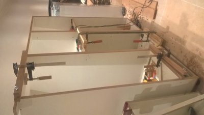

De voorzijde van de kaste is afgewerkt met eiken. Daarvoor heb ik 8mm eiken lamellen liggen.
Ik heb daar wel klemmen voor moeten maken om ze te verlijmen, werkt erg goedWP_20160525_22_36_33_Pro.jpg
Dit is het eindresultaat

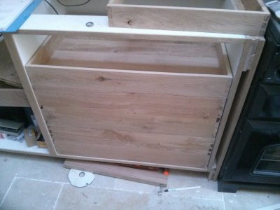

Met mijn leigh ben ik erg blij. Wat mij betreft onmisbaar. De pannenlades in wording.
decor
7 feb 2009
41
En zo ziet het eruit als het is ingebouwd in de kast.
Volgende uitdaging, bodems maken, haaks in elkaar lijmen, zwaluwstaarten schuren.
Ladegeleiders, blum movento, inbouwen, fronten maken, in de olie zetten......

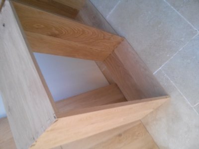

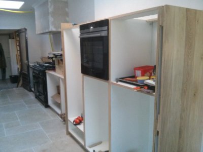

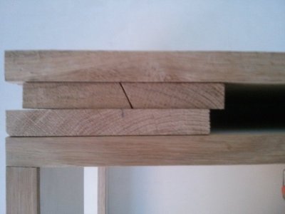

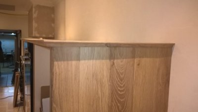

De apparatuur is binnen gekomen, deels ingbouwd.
De zijkanten van de kasten zijn bekleed met 19mm eiken delen, verlijmd met lamello's.
Op de kast is een lat geschroeft die schuin is afgezaagd. Dat zelfde is gedaan aan de achterzijde van het eiken paneel.
Het paneel is vervolgens op de zijkant van de kast geschoven met wat lijm ertussen.
Het paneel trok gelijk recht!

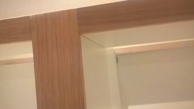

De kunst was ze zijwanden van de hoge kasten haaks te zagen.
Ik heb een grote winkelhaak 60x30 aangeschaft om het exact haaks af te tekenen.
Toen was het goed te doen, 1mm uit het lood en je kast helt over naar voren of achteren, dat wil je niet.
Maar jouw oplossing ziet er ook goed uit. Alleen staat die tafel altijd in de weg.

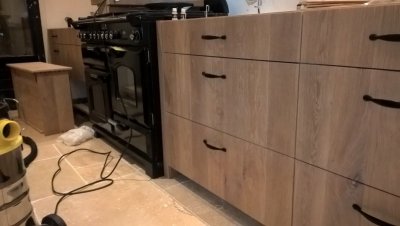

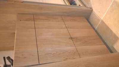

De fronten van de ladeblokken zijn eveneens gereed. We hebben in eerste instantie kader panelen overwogen.
Ik heb echter eerst een proef gemaakt met aan elkaar gelijmde vloerdelen.
De vrouw was direct enthousiast.
Zie hier het resultaat

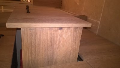

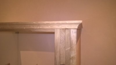

Lijstje gefreesd voor de hoge kast.
spiegels komen mooi naar voren.
nu kan er een hardstenen blad op

Inmiddels zitten de fronten op de lades, mooi handgreepje erbij gevonden.
Al het eiken wordt afgewerkt met monocoat, naturel.
