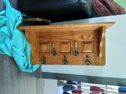

Eindelijk tijd gevonden om er weer eens aan te werken.
Uiteindelijk kreeg ik het niet voor elkaar om de lijmlaag netjes los te maken aan de bovenkant, dus ik ben voor optie 2 gegaan en heb er horizontaal een stuk tussenuit gehaald.
Werkelijk alles bleek uiteindelijk gelijmd en geschroefd te zijn. Wel erg stevig!
Super bedankt allemaal voor alle hulp en adviezen
De eigenares was hier heel erg tevreden mee!
