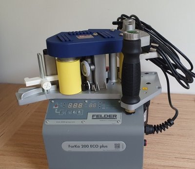

Vandaag en gisteren de Forka uitgeprobeerd. Beviel zeer goed. Ik heb een aantal panelen met ABS 1mm gedaan en ook een paar met fineer 1mm. Het ging vanaf de eerste poging heel vlotjes.
De verlijming was sterk bij beide materialen. En het lijmrandje is bijna onzichtbaar, zelfs op witte melamine.
Manueel kantenlijmen vond ik altijd lastig, met dit gerief wordt het kinderspel.

Heb overigens net even kort naar de Felder optie gekeken.... kun je daar ook smalle stroken mee kanten? als je bijvoorbeeld een afwerk plint van 5cm hoog hebt? hoe ga je die vastklemmen op je tafel en kanten als die bak er onder hangt? Ik neem aan dat hier wel over na is gedacht? Lijkt me nogal lastig als je een deel van je project niet kan kanten haha:LOL:
Rik,
dat soort fratsen kan je perfect doen, via de stationaire inrichting. Er wordt een metalen plaat meegeleverd hiervoor. Dat gaat als volgt:

Rik,
Ah juist, krijg je die gewoon bij de machine, dat is wel chique ja. Ik begrijp nu wel waarom de forka een goede prijs kwaliteit verhouding biedt.
