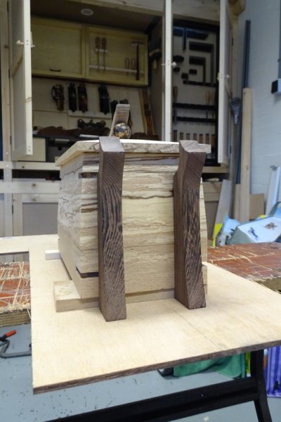

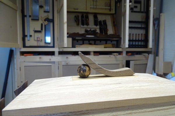

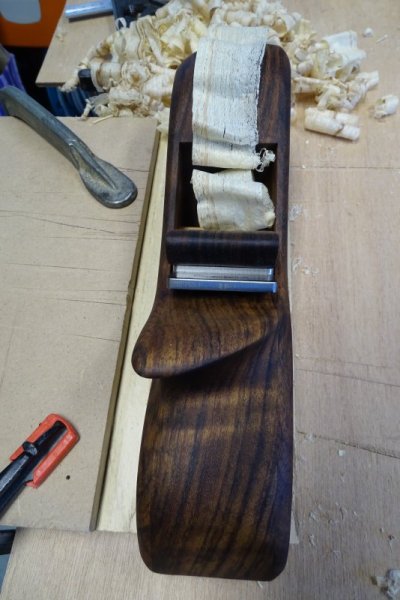

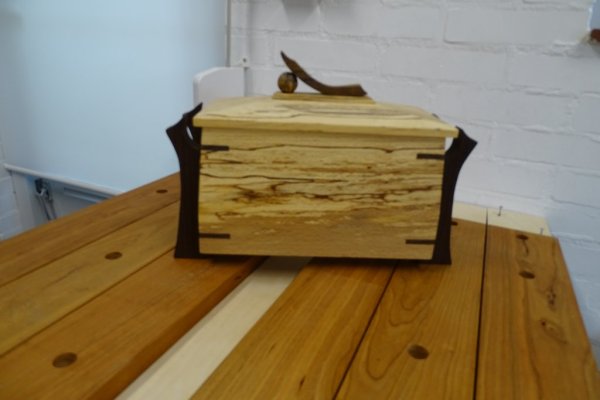

Had vandaag nog wat kunnen knutselen.

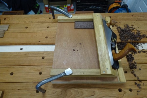

Heb met mijn zelf gemaakte zoetschaaf er schuine kanten aan geschaafd.
Zo krijgt het kistje een mooie vorm,vindt ik zelf.

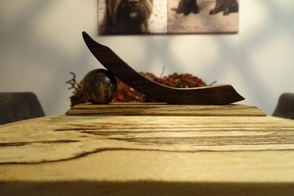

Het balletje op het deksel hebben ze voor mij gedraaid in oostenrijk,
is een vaste klant van mij waar ik wekelijks kom.

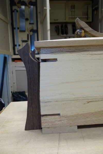

Heb op de pootjes kleine blokjes gelijmd waar straks mijn kistje op ligt.
Kijken of we morgen het kistje kunnen lijmen.

Fantastisch die schaaf! Maar ook het ontwerp en de uitvoering van het kistje. De houtsoorten vind ik erg goed bij het ontwerp passen. De 'splines' geven net die extra uitstraling. Knap werk.

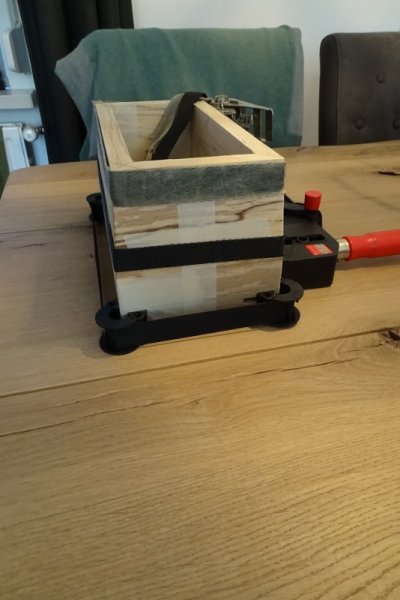

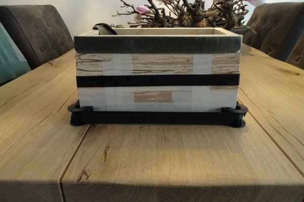

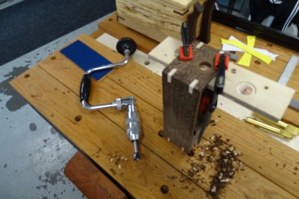

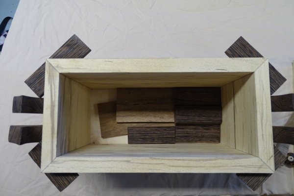

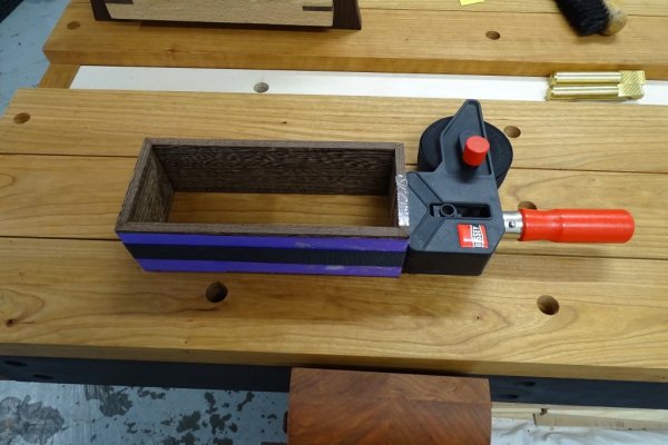

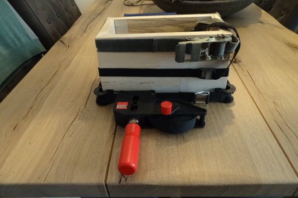

Heb mijn kistje in de spanbanden gezet.eerst met plakband aan elkaar bevestigd, gelijmd, bodem erin en spanbandjes bevestigd.Ziet er goed uit,was gelijk haaks.Pootjes zijn ook al zover klaar dat deze ook bevestigd kunnen worden.Dit doe ik met deuveltjes.Daarna moet ik nog een mooi stukje hout zoeken voor een kleine lade.
Werkt perfect die spanband van bessey.

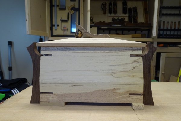

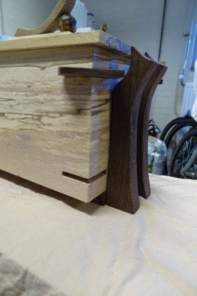

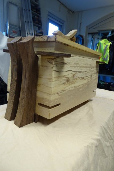

Heb mijn kistje uit de spanbanden,ziet er goed uit.
Ik maak wel meer kistjes maar dat doe ik altijd met zwaluwstaarten,dit is de eerste keer in verstek.

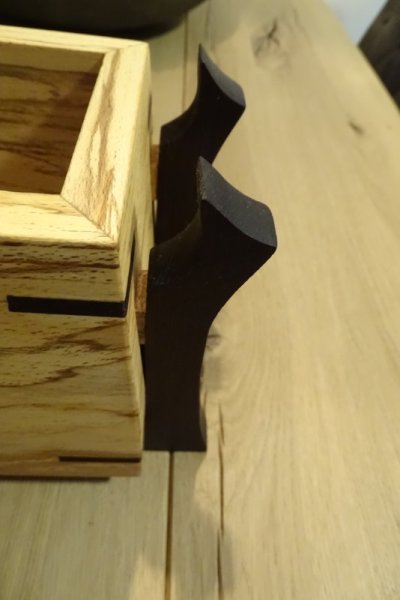

Heb er al vast wat wiggentjes(splines)in gelijmd,dit maakt de verbinding sterk.

Potverdorie, das een mooie schaaf!
Waar komt die vandaan? Uit de eigen hoed?
OT, kissie doet er niet voor onder!

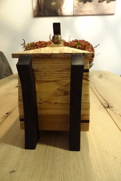

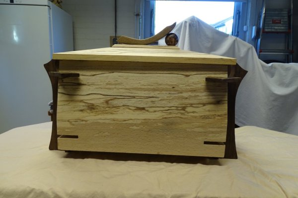

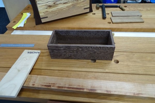

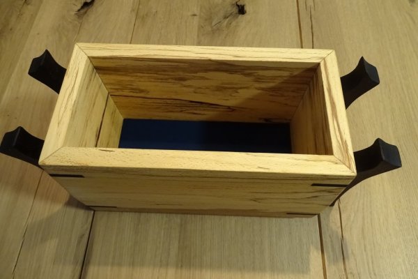

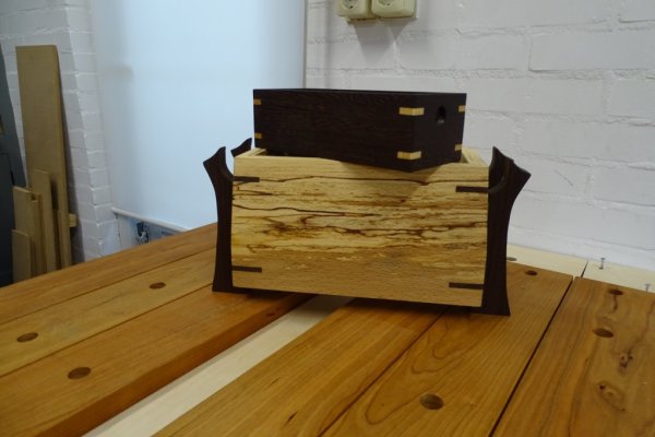

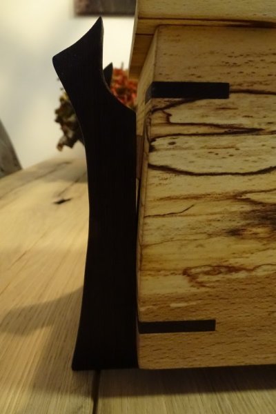

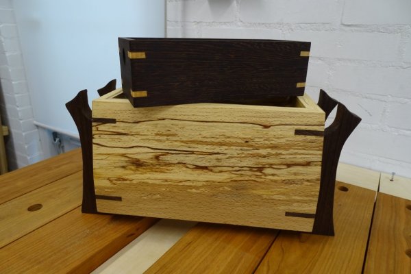

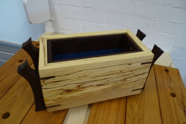

Mijn juwelen kissie is zo goed als af.Er komen nog 2 bakjes in van wenge gemaakt met zwaluwstaarten.1 dieper bakje onderin en een lage er boven op.De bodem bekleed ik met blauw fluweel.Ik heb het vanmorgen voor de eerste keer in de olie gezet en het hout komt er prachtig uit.Ik had alle zijkanten wat afgeschuind,hierdoor moest ik hele kleine wigjes maken om de pootjes goed vast te kunnen zetten.Dit heb ik gedaan met 6 mm deuvels.(goed te zien op foto)

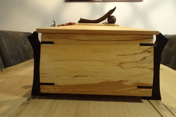

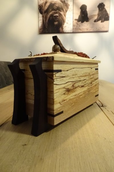

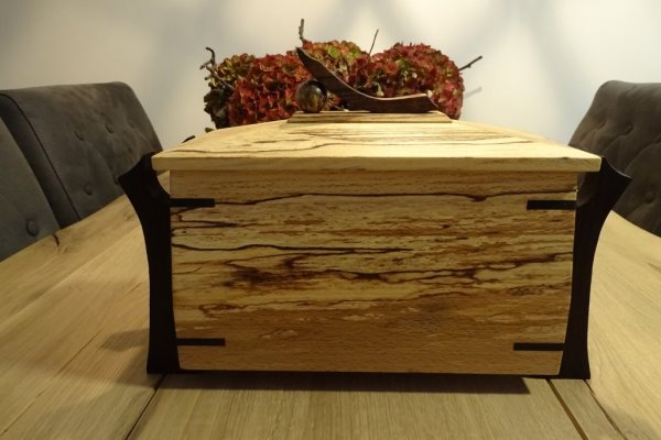

Eind vorig jaar had ik een juwelenkistje gemaakt puur om te kijken naar verschillende houttechnieken.
Het stond maar stof te happen in de werkplaats todat het dochtertje van de beste vriendin van mijn vrouw overleed aan kanker.7 jaar jong.Die kleine meid vond het geweldig om kleine mooie steentjes te verzamelen uit de bergen.op een gegeven moment had ze(de moeder) gevraagd of ik iets kon maken.Ik zei ,ik heb wel iets staan wat eigenlijk een mooi kistje is.Maar hou je van dit model?.Ze vond het prachtig.Ik heb gisteren en vandaag een bakje erbij gemaakt waar ze wat mooie steentjes in kunnen leggen.

48rmc
2 dec 2021
779
303
Middelburg
Prachtig doosje voor een zeer aangrijpende bestemming. Mooie vormen vooral de handgreep en de afgeronde zijkanten plus de tekening in het hout zijn ware eyecatchers, erg inspirerend en leuk om het in opbouwfases te zien ontwikkelen,...dank!!
