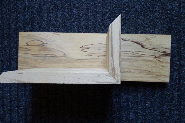

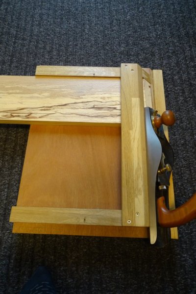

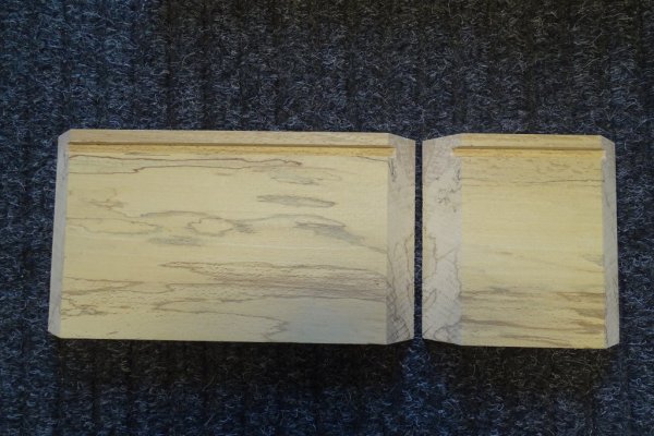

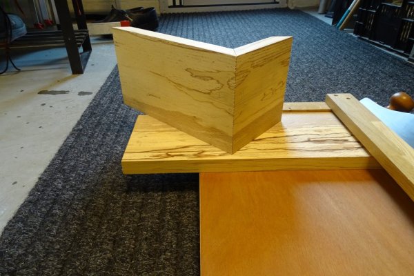

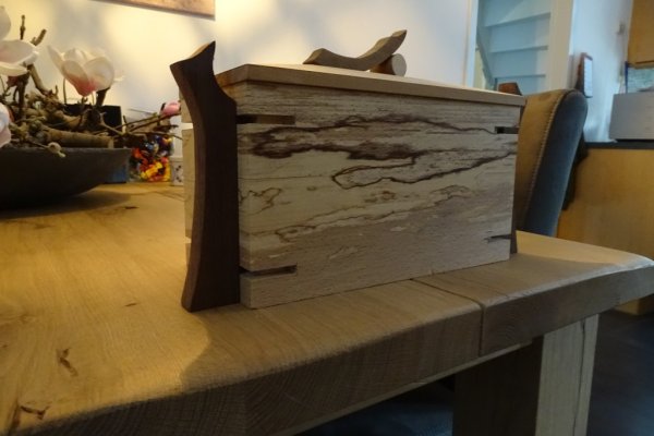

Mijn buurman kwam aan met een plank,hij zegt wil jij hem hebben.
Ligt bij mijn op zolder en ik doe er niks mee.En hij zegt,is niet veel want het is beschimmeld.
Ik zeg dat is een prachtig stukje hout,Zo te zien spalted beuk.
Ga er een juwelen kistje uit maken in combinatie met wenge.
Ben er al een stukje aan begonnen en ga het maken met 45 graden verstek.
had van tevoren met de ploegschaaf al een groef gemaakt voor de bodem.
Probeer zo goed mogelijk op 45 graden te zagen met een kapzaag en daarna
op de futselplank het perfect af te werken.Wordt vervolgd.

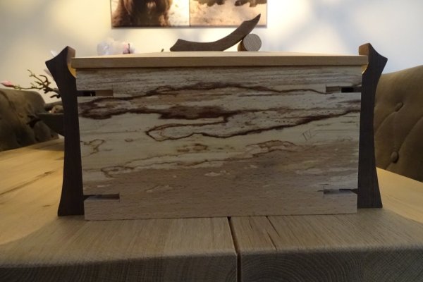

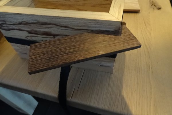

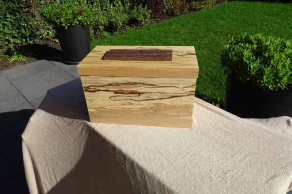

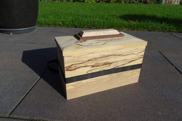

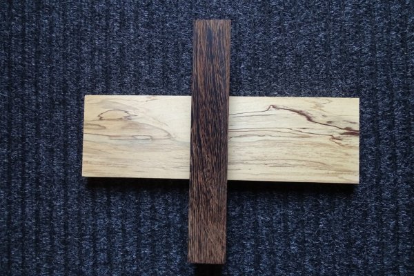

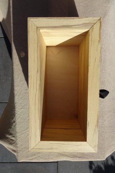

Ik heb het kistje zover af dat ik het even kan controleren of het allemaal wel goed past.(aardig tevreden)
In het deksel wordt nog een profiel geschaafd en heb even een stukje wenge op het deksel gelegd om te kijken of dit een mooie combinatie is.Het handvat wordt ook iets aparts en aan de zijkant komen nog wenge pootjes.

Hij gaat lekker. Ik dacht even wat heeft ie met ebben een band erin gelegd. Vast de spanband. Ga je de greep nog verder profileren?

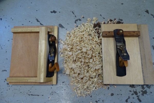

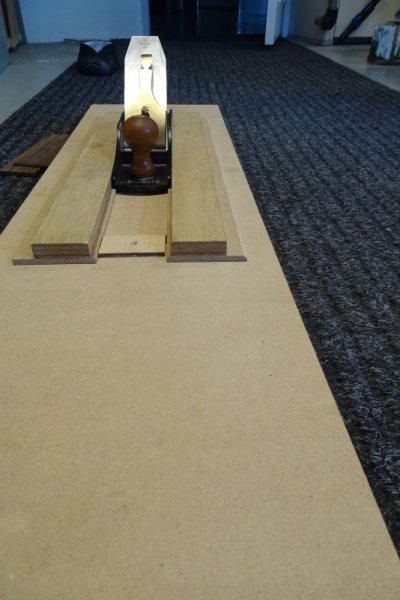

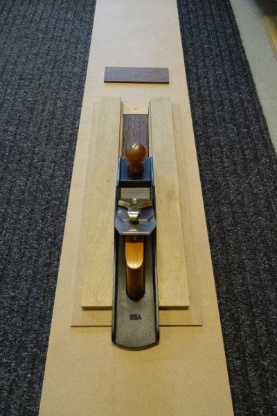

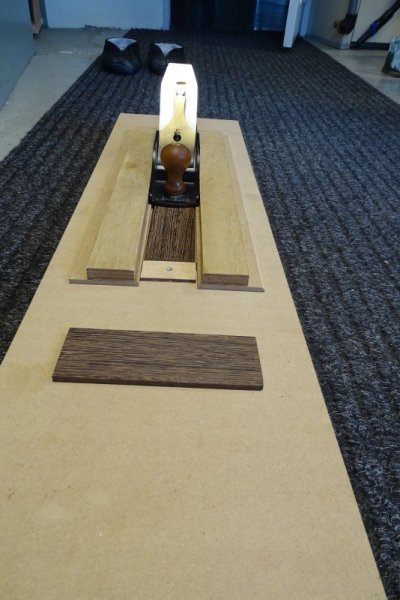

Hoe krijg je mooie strips van 6 mm?
Wacht,ik maak even snel een hulpstukje.
Is op elke dikte te maken.er zijn er ook die
je in hoogte kunt verstellen.Voor nu is het van mdf
maar ik maak ooit dit hulpstuk van een mooier
stukje hout.

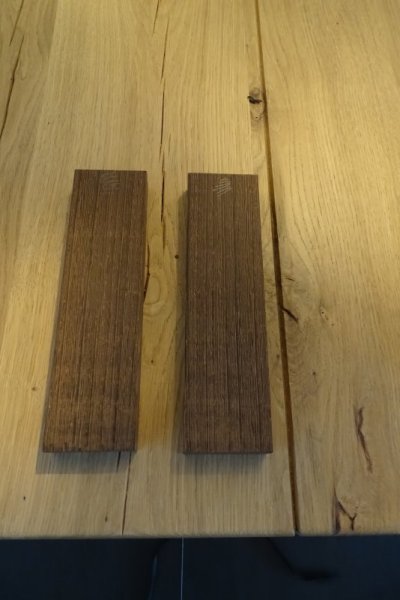

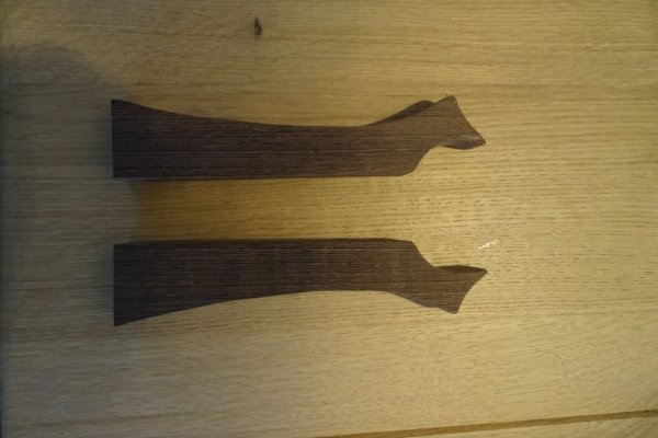

Ik had nog een balkje wenge liggen ,daar heb ik 2 plankjes uitgezaagd waar ik mijn pootjes uit kon halen.
Een malletje gemaakt uit een stukje kunststof, overgetrokken op het hout en daarna voorzichtig met japans zaagje,vijlen en wat schuurpapier in vorm gebracht.wenge splintert snel dus dit was een uitdaging.Heb er nu 2 gedaan,nog 2 te gaan.
Daarna heb ik op de hoeken wat groefjes gemaakt zodat daar straks nog wenge wiggen in kunnen.

Mooi kistje! En leuk om te zien hoe je zelf de hulpstukken maakt om bijvoorbeeld 6 mm dik te schaven.
Ja je maakt een goedkope jig of koopt een hele mooie bridge city schaaf. Die het niet beter doet dan de jig.
Ik prefereer de jig. (al zit er wel een heel klein BC schaafje in de doos van de verzameling :eek: )
Mooi dat dit kan zonder al die dure hulpmiddelen. Al zien die laatste er wel gelikt uit.
Ik moest Bridge City even opzoeken.
Had ik het nu maar niet gedaan..... Wat een mooi spul!!

Ja ik heb de kleine dingen in een la liggen en het komt er veel te weinig uit. De grote dingen heb ik niet in mijn schuurtje. Ik vind bij die grotere dingen de prijs te ver weg liggen van mijn budget.
