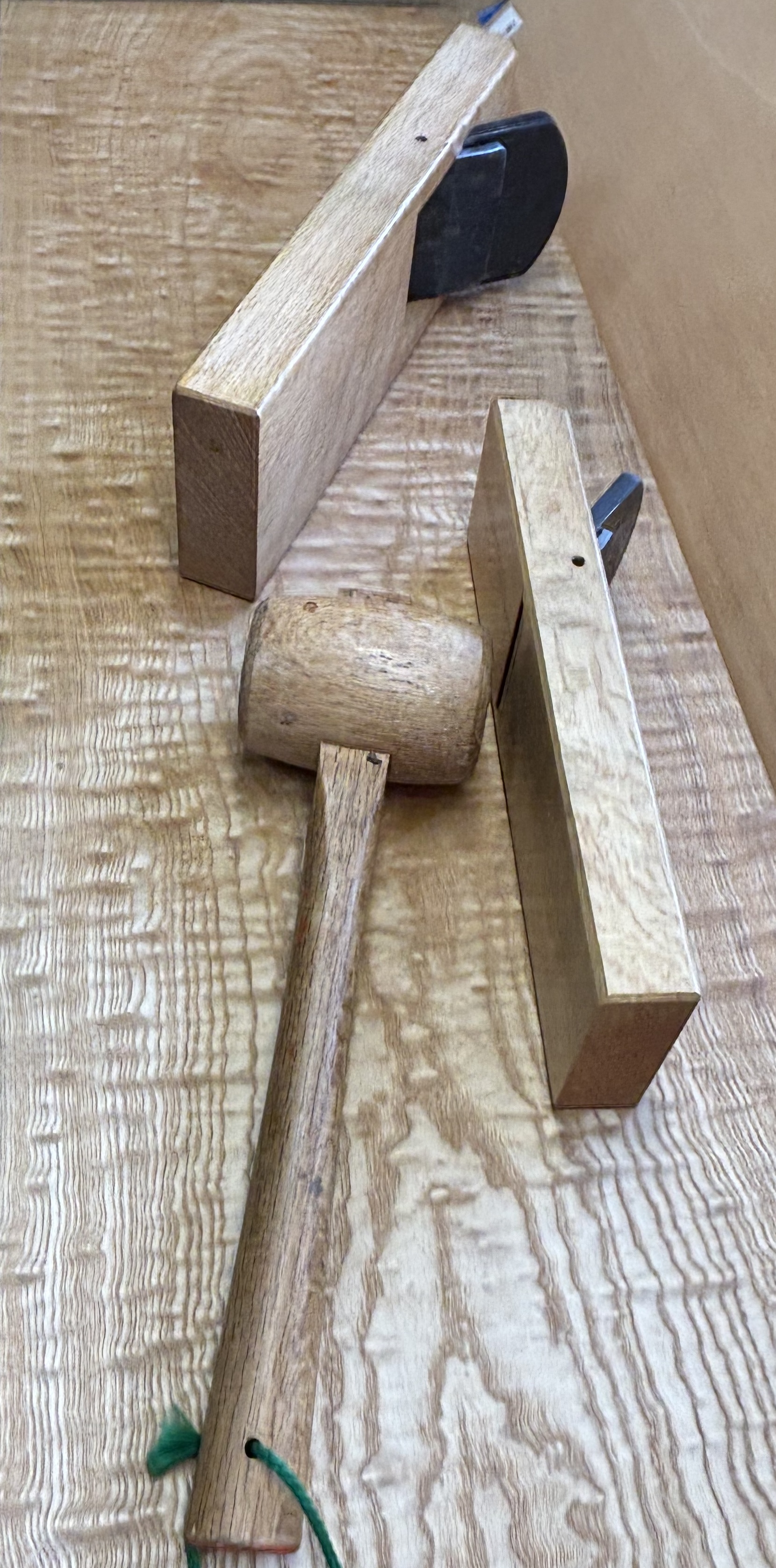

na 1,5 week wachten kon ik dan eindelijk aan de slag met de body (de dai). Deze was dus erg vervormd en verkleurd (eiken hout).
Bekijk bijlage 168472Bekijk bijlage 168473
Als eerste heb ik de houtwormgaatjes gevuld. Door sateprikkers er in te lijmen en daarna af te steken waren ze nagenoeg onzichtbaar
Bekijk bijlage 168475
En vervolgens de zool aangepakt en het schaafijzer opnieuw passend gemaakt
Bekijk bijlage 168476
Hier ben ik echt wel even mee bezig geweest. Als eerst om op te zoeken “hoe het hoort”. Vooral de zool van een japanse schaaf wordt echt anders geprepareerd dan een westerse. Eigenlijk raakt alleen de rand aan de voorkant en vlak voor de mondopening het werkstuk en is de rest “hol”. Door eerst de zool weer vlak te schaven heb ik daarna met een schraapstaal de zool verder afgewerkt.
Bekijk bijlage 168474
Daarna heb ik het gat voor de pin aan 1 kant opgevuld en opnieuw (nu recht) uitgeboord. Zodat de pin weer netjes recht in de dai gestoken kon worden.
Bekijk bijlage 168477Bekijk bijlage 168478Bekijk bijlage 168479Bekijk bijlage 168480
Na heel veel proberen, bijwerken, proberen, bijwerken, etc. Heb ik hem nu echt goed werkend. De schaaf neemt flinterdunne stroken af en glijd echt over het werkstuk. Als laatste stap heb ik de dai nog een laagje Danisch oil gegeven, want het eiken kon wel wat “voeding” gebruiken.
Het werken met een japanse schaaf is echt een nieuwe ervaring en ik zal nog een hoop meer van de nuances moeten leren. Vooral de houding van het naar je toe trekken is even wennen, maar ook wel plezierig. Ook het vast houden van de schaaf is echt anders natuurlijk. Ik merk wel dat het feit dat het zon dikke schaafbeitel is erg plezierig werkt. Hierdoor lijkt de schaaf, zeker bij moeilijk hout, toch echt beter door te schaven en minder te happen dan mijn westerse schaven.
Al met al een erg leuke ervaring en zeker een schaaf die ik vaker ga uitproberen om nog beter bekwaam in te worden. Iemand nog tips waarop te letten?
