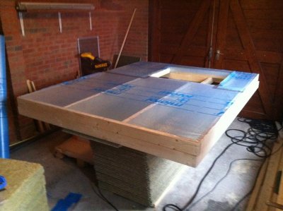

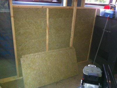

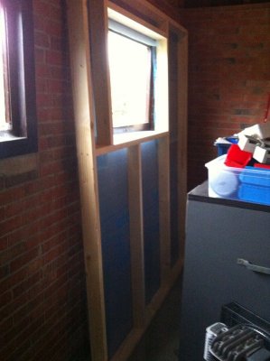

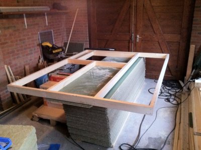

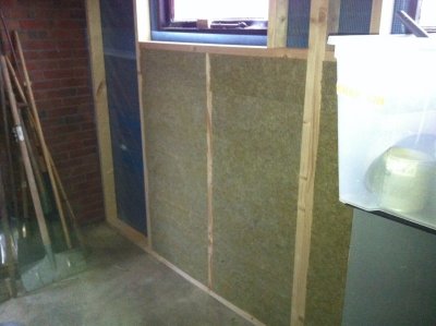

Hierbij een paar foto's van de eerste wandelementen die ik gemaakt heb en vandaag geplaatst voor de isolatie van het atelier dat oorspronkelijk en garage met halfsteens muur is.

Ah geweldig, ik krijg er helemaal zin in :)
Zijn de frames gespijkerd (luchtpistool) of zie ik dat fout ?

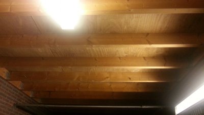

Nu heb ik het volgende over het hoofd gezien, het plafond is niet glad maar een laag balken, de isolatie wanden nu plaatsen heeft dus geen zin want dan alle kou er zou boven langs
Ik weet inmiddels dat voor de rest ik eerst de wanden moet zetten en dan pas de vloer er in
Nu kan ik het mis hebben maar voor de bovenkant leek het me de juiste zet om eerst het plafond dicht te maken en dan pas aan de wanden te beginnen, is dit correct ?
En moet ik hier ook isolatie materiaal tussen zetten zo ja hoeveel, moet ik de hele ruimte opvullen ? (wordt een dure grap dan)

Theoretisch gezien, voor woningbouw is het aangeraden om eerst de chape te gieten, daarna de wanden plaatsen, dan de vloerafwerking, en achteraf de wanden bekleden. Plafond is het allerlaatste.
Voor uw garage zou ik eerst de vloer plaatsen (als je een gewone osb-vloer op houten regelwerk kiest), dan de wanden, en als laatste ook het plafond.
Voordeel: je steekt wat meer werk in het plaatsen van de vloer, maar daarna heb je een effen ondergrond waarop je gemakkelijk uw wanden kan vast vijzen (zonder gaten in de beton te moeten maken voor je wanden, want door die gaten vergroot de kans op opstijgend vocht).
Daarna de wanden, zodat je gemakkelijk alle elektriciteit kan leggen (en dus ook de verlichting in de plafond)
En als laatste pas alle dichtmaken met bekleding.
Het feit dat je plafond nu nog zichtbaar is, kan ik enkel maar als positief zien: je kan je verlichting nog aanpassen, evt. afzuiging tussen de roostering leggen, of compressorleidingen.
Als je dak geisoleerd is, moet je tussen je roostering geen isolatie meer plaatsen (doe je dit toch, dan moet je er een dampscherm onder plaatsen)
Maar ik vermoed dat het dak geisoleerd is.

Ik zou zeker willen weten of m'n dak geisoleerd zou zijn. Kun je niet bij een deur of zo onderkant dakbeschot meten en aan de buitenkant hoogte dakrand - opstand. Als daar ongeveer 2 cm verschil in zit weet je dat je dak niet geisoleerd is.
Én als je met een ongeisoleerd dak gaat werken, heeft het niet zo heel veel nut je wanden mega te isoleren, is als met een dikke broek en lange onderbroek lopen terwijl je topless bent:)
Zit er wel isolatie op je platte dak, dan moet je je wanden voor een optimaal resultaat ook isoleren tot onderkant dakbeschot.
Ik denk dat je dak niet geisoleerd is, meestal niet zo als het metselwerk halfsteens is.

Ik gok dat dit voor de achterzijde minder nauwkeurig luistert omdat dit een damp-open folie is ?!
De isolatie zit netjes opgesloten in het frame tussen de folies
Hopelijk heb ik dit juist begrepen (anders snap ik er nog steeds weinig van :) )
A
@ simonklein

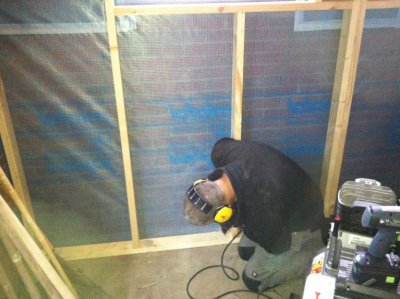

De folie bij deze panelen van onderop horizontaal gelaatst en een overlap volgens voorschrift en afgetaped.
@Toxiq
Ja zo redeneer ik ook. De binnekant heb ik met kuilfolie afgewerkt met overlap stukken door de hoeken heen en naar het plafond.
Fons
simonklein
24 jul 2014
175
@ simonklein
Fons
Fons, ik bedoel de overlap tussen de verschillende panelen, aangezien je hier niet bijkomt van binnenuit. Ik bedoel dus de folie aan de koude zijde :)
A
De panelen heb ik stijf tegenelkaar geschroefd zonder overlapping van de folie aan de koude kant.
