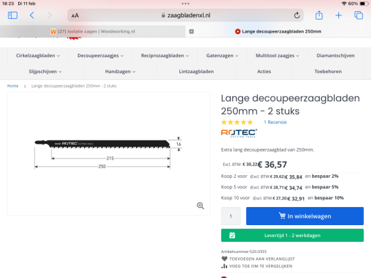

Bij dunner gooi ik nog wel eens de cirkelzaag eroverheen.(wel mondkapje op)
Voor 160mm zou ik kijken naar decoupeerzaag of repro met metaalblad
9.570
3.284
Lijkt me lastig om daar een beetje constante hoek mee aan te houden. 160mm onder 45 graden heb je een zaag van een cm of 25 voor nodig.
