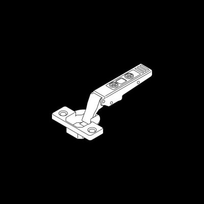

De scharnieren die hij ermee infreest, staan schijnbaar in een database en de file is direct beschikbaar.
veel beslag van Blum, Häfele, Brusso, Hettich, en anderen staan in die database: selecteren, downloaden in Shaper, en frezen maar
