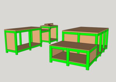

Vanavond het eerste schetsontwerp wat verder uitgewerkt. Nog even kijken op welke plekken ik planken en lades wil maken.
Suggesties? graag!

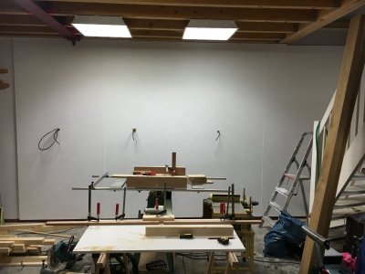

Vandaag eerst begonnen om de wand van een tweede verflaag te voorzien, de eerste zag er niet uit.
Ik was bijna klaar en stond op de trap de bovenste rand te verven tot ik ineens iets nats op mijn been voelde... Ja hoor, de halve verfbak over mijn been en schoen :rolleyes:. Dat liep natuurlijk over alle treden van de trap zo op de vloer. Heel wat poetsdoeken later was het weer ver schoon :eek:.

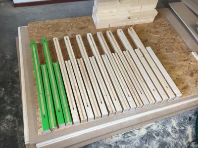

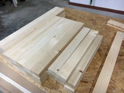

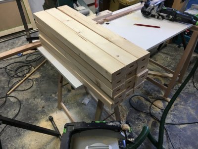

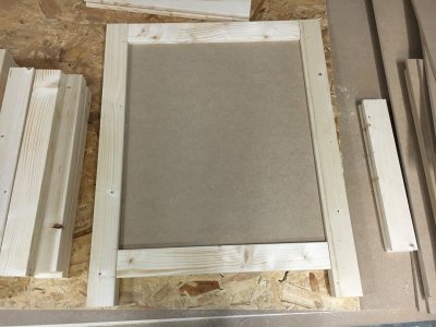

Vervolgens al het 12mm MDF op maat gezaagd voor de tussenschotten en zijwangen van de werkbank en al het vuren voor de linker werkbank gezaagd.
Ik heb er 1 gefreesd en droog gepast. Morgen avond of maandag weer verder!

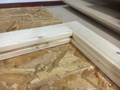

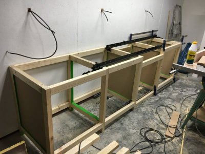

Klus ging niet door vandaag, dus ff de werkplaats in. Nu even thuis om de hond uit te laten en die kan dan lekker mee naar de werkplaats.

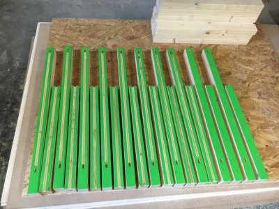

Alle delen voor de linker werkbank gefreesd en met de domino de verbindingen gefreesd. De kant waar het MDF in komt te zitten vast voorzien van een laagje groen, zodat ik straks niet meer om het MDF heen hoef te schilderen.

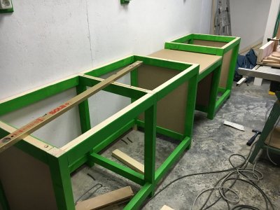

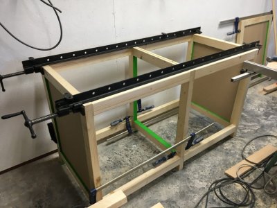

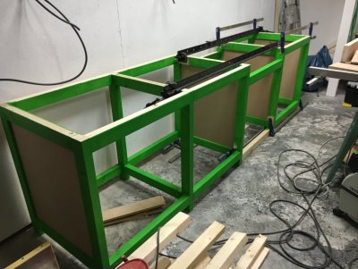

Vanavond de linker werkbank in zijn geheel verlijmd en om de lijmklemmen heen een likje Festool groen erop :p.
Woensdag de laatste plekjes bijwerken met groen en het geheel stellen. Daarna kan ik met de bladen etc. aan de gang.

Eerst de bank uit de klemmen gehaald en de laatste plekken bijgewerkt met groen.

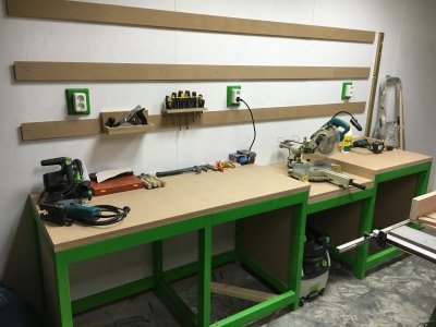

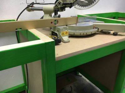

Vervolgens begonnen met de bladen. Man, wat kan ik soms toch dom zijn. De verkeerde kant op gerekend met het plaatsen van de liggers voor de afkortzaag. Nu moet het blad dus drie dubbel uitgevoerd worden :eek:. Heb wel gesjoemeld door de middelste slechts uit wat stroken te maken die over waren.

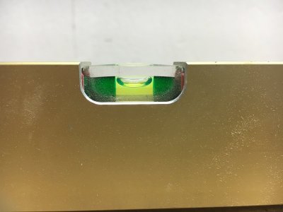

Nadat de bladen gemonteerd waren heb ik de werkbank gesteld. Staat er netjes genoeg bij zo.
En de elektra aangesloten!
