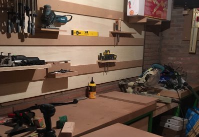

Ik heb bij mijn werkbanken de stopcontacten voor 230 volt aan de voorkant van de werkbank gemaakt wat bij jouw mooi zou kunnen in de nis waar de stofzuiger staat. Als je het stopcontact een beetje naar achteren monteert b.v. 6 cm dan loop je nooit tegen de stekker aan.
Als je de stopcontacten in de achterwand boven de werkbank hebt zitten dan lopen de snoeren van het gereedschap dat je gebruikt over het werkstuk dat je aan het bewerken bent. Verder een mooie werkbank.
Succes verder met de werkplaats en de groeten van Christ.
Dat is een puik idee, in de schuur bij het nieuwe huis ga ik denk ik beide toepassen. Boven de werkbank, en eronder zoals je omschrijft. Goede tip!
