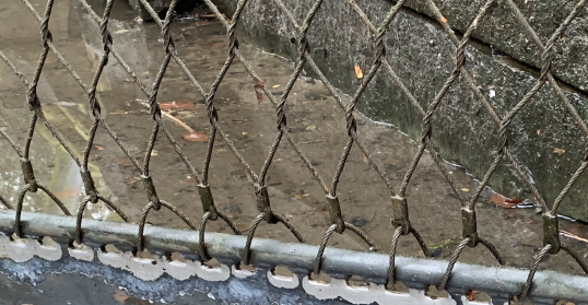

Krijg je gelijk wat oefeningen voordat je aan de definitieve net begint want je knoopt echt niet zomaar een strak gelijkmatig net, (Het net op de voorbeeldfoto zit overigens niet al te strak en dat is ook helemaal niet nodig
Staal uitgevoerd met een kamrail werkt het prettigste bij het aanspannen.
hierbij een voorbeeld het net is in dit geval van staal maar voor het idee maakt het niet zoveel uit
