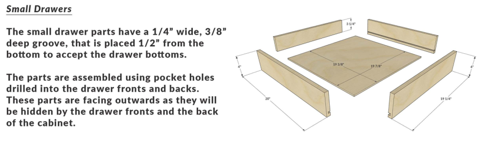

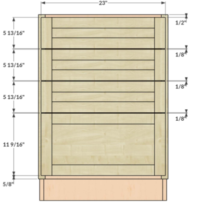

Hier is te zien wat het resultaat moet worden.
Dank voor jullie inbreng. geleerd dat er dus geen standaard maten zijn en ik vanaf de lade zelf moet rekenen.
Veel kijkplezier
