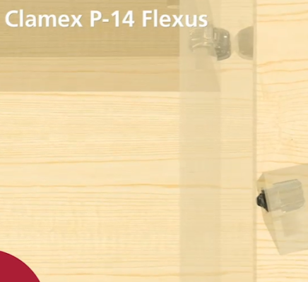

De legplanken ga ik met de flexus doen, ik heb ik eerder mindere ervaringen mee gehad maar ga toch nog maar een poging wagen
heb je de legplanken met de flexus gedaan ?
heb je die horizontaal tussen de stijlen geschoven, zoals je dat met de divario doet ?
heb je reeds divario's geplaatst ?
heb je de planken gekanteld zoals in het filmpje ? (waarbij ik mij wel afvraag hoe dit überhaupt mogelijk is, want wanneer je de legplank schuin zet, speelt de lengte van de diagonaal, en die is uiteraard langer dan de zijde van de plank)

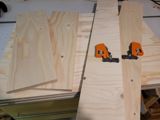

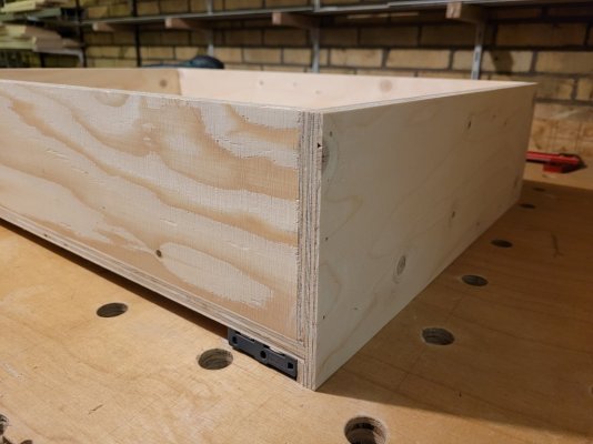

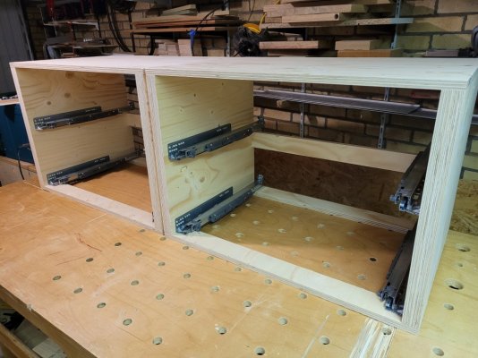

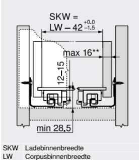

Waar was ik gebleven, bij de lades denk ik, voor het eerst dat ik lades heb gemaakt. Met geleiders van Blum, hiervoor heb ik 12mm platen gebruikt. Bij de Blum instructie gaan ze uit van 16mm. Ik heb me rot zitten denken of de 4mm er aan de buitenkant of binnenkant afgetrokken moest worden.
Bij onderstaande plaatje zou ik namelijk denken dat je die 21mm aan moet houden, dus dat de ruimte tussen buitenkant lade en binnenkant corpus groter wordt bij 12mm materiaal ipv 16mm materiaal
Maar bij dit plaatje zou ik weer denken dat de ruimte tussen buitenkant lade en binnenkant corpus gelijk moet blijven. Leek me ook logischer qua waar je geleider in het oranje plaatje haakt.
Uiteindelijk van beide versies een test gemaakt en het kon allebei...
Onderdelen gezaagd
Ik heb de lades van de zijkant getackt en gelijmd, de bodem niet gelijmd maar van de onderkant geschroefd.
We hebben hier al een hoop over gesproken (hier), lades inliggend, lades naar het front en de deur korter. Er waren opties genoeg, uiteindelijk is de klant koning en die wilde de lades niet in het zicht hebben. Wat betekende dat de lades wat kleiner werden maar dat vonden ze geen probleem. Dus 2 aparte kastjes gemaakt waar de lades in komen, deze kan ik dan als geheel in het brede corpus schuiven. Hier heb ik 2 lagen plaat van 18mm gebruikt zodat de lades tussen de deurscharnieren heen kunnen. De scharnieren steken namelijk 39,5mm uit. Met 2 lagen plaat van 36mm en 5mm voeg van de lade komt dat mooi uit. Ware het niet dat ik uiteindelijk een ladefront had gemaakt met 2mm voeg, toen paste het ineens niet meer :ROFLMAO: :ROFLMAO: , dus van beide kanten van het front een stukje afzagen en opnieuw lakken, lekker bezig.

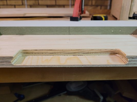

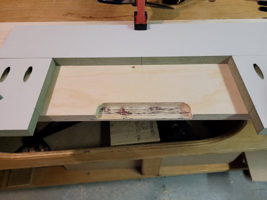

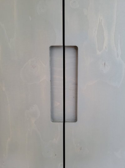

Voor de handgrepen wilde ze deze niet te erg in het zicht/te druk. Dus heb ik een freesbitje aangeschaft om de handgrepen in te frezen, zowel voor de lades als alle deuren. Hiervoor heb ik 2 malletjes gemaakt en een extra frees op marktplaats gekocht zodat ik lekker door kon werken en niet van frees bit hoefde te ruilen. Eerst het grove weggefreest zodat ik daar niet het dure handgreep bitje bot op maak
Daarna 2de mal erop en het laatste wegfrezen in de handgreep vorm, hier was ik wel super tevreden over. Dat is wel weer een voordeel van deze platen, met gefineerde platen MDF of gelamineerd spaanplaat wordt dit wel erg lastig. Gewoon MDF en dan lakken zou wel weer goed kunnen

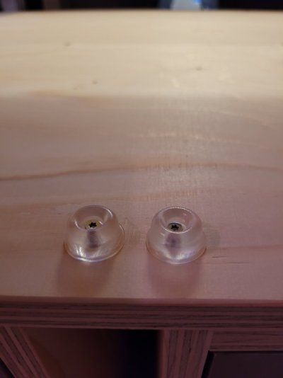

Voor de inliggende deuren heb ik deze dopjes aangeschaft, ze moeten toch ergens tegen aan vallen..

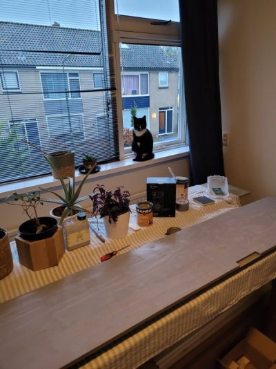

De deuren wilde ze graag grijs, ze hadden hier zelf een grey wash voor gevonden. Daar heb ik de deuren mee ingesponst, gewoon met een huis tuin en keuken sponsje, werkte prima. Daarna licht opschuren en een laag blanke lak. Ik begon steeds meer van het huis in beslag te nemen, hier een slaapkamer onder toeziend oog van de kat

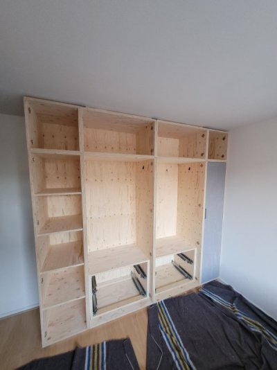

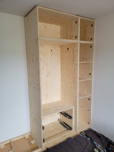

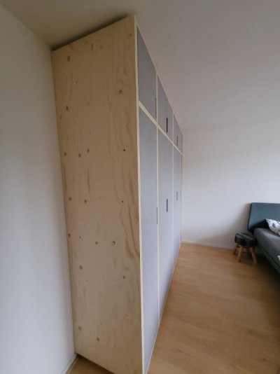

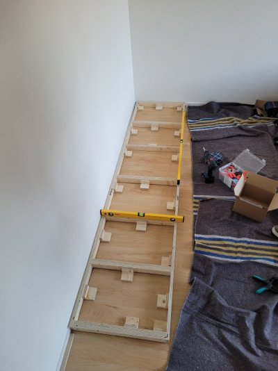

Nou dan waren alle voorbereidingen eens klaar en kon het gebeuren. Eerst keer een inbouwkast. Gelukkig bij de buren, als ik dan iets van gereedschap was vergeten kon ik het zo pakken.

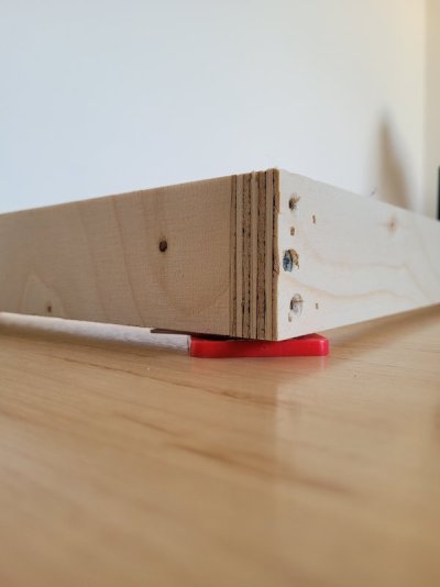

Begonnen met de plint waterpas te maken. Ik heb hem niet vastgeschroefd aan de vloer. Doen jullie dat wel altijd?
Ik had nu een plint van 5cm, volgende keer zou 7cm ofzo misschien wat beter zijn, dit was nog wat fragiel. Er zat niet heel veel in de vloer, ongeveer 5mm

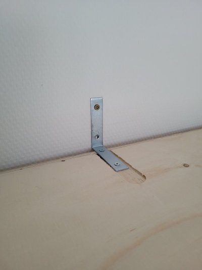

De kasten stuk voor stuk in elkaar draaien met de clamex. Daarna de rug op de achterkant schroeven en op zijn plek zetten. Onderling heb ik ze aan elkaar geschroefd. Aan de voorkant via de scharnier plaatjes en achter onder de planken.
Deze hoekjes in gefreesd om hem aan de muur te bevestigen.
En dan staat er ineens een kast.
Aan de zijkant een paspaneel gemaakt om de naad met de muur weg te werken. Van dat soort dingen wordt het toch meteen een stuk netter

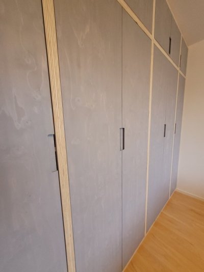

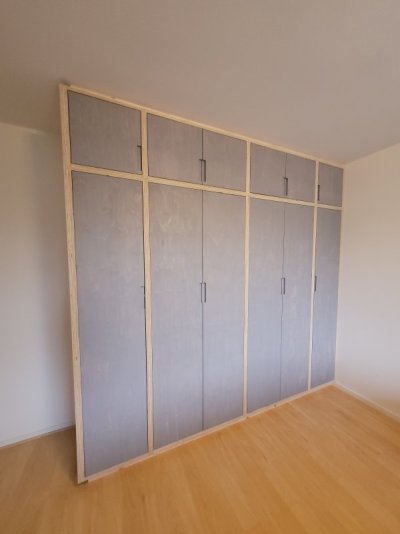

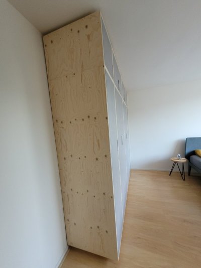

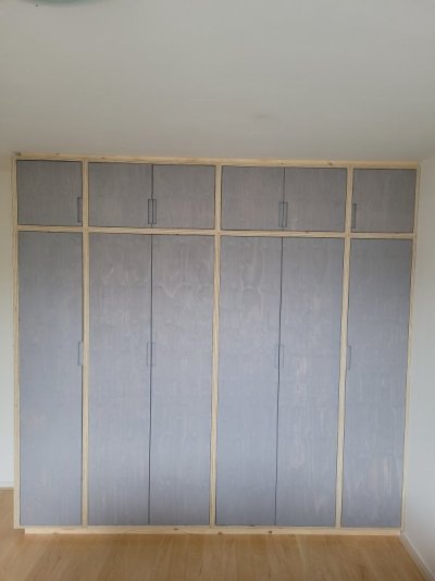

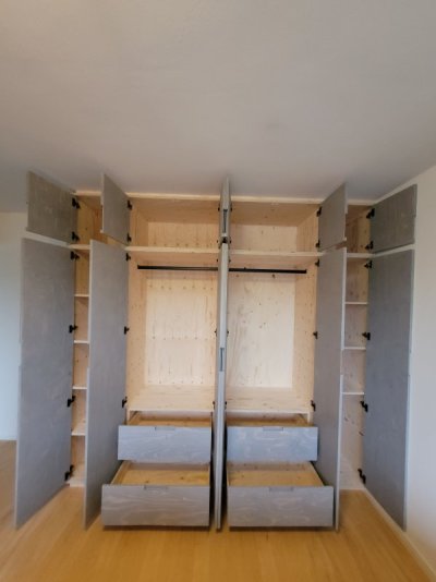

En dan het eindresultaat. Als je het leuk vind om ook wat filmpjes van het hele bouwproces te zien dan kan je dat bekijken op mijn Instagram houdbaar.hout, bij de vastgezette story "inbouwkast" kan je veel fotos en filmpjes zien.
Hier goed te zien dat de deuren uiteindelijk best netjes vlak in lijn staan

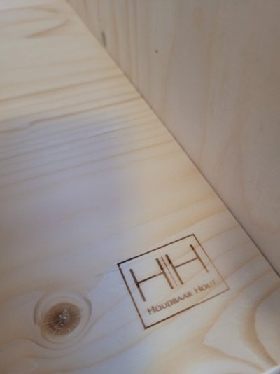

Ik zie overigens ook nog verschillende fins vuren multiplex/underlayment platen, sommige zijn 6 lagen en sommige 7 lagen.
Ben je daar zeker van?
Bij mijn weten is mpx altijd symmetrisch opgebouwd uit kruiselings verlijmde lagen, wat dus betekent dat er altijd een oneven aantal lagen is. Bij een even aantal zou de nerfrichting van de buitenste lagen ook 1x langs en 1x dwars zijn.
Bij ons is het te krijgen in verschillende diktes met een geschuurde voor- en achterkant.
Dat klinkt alsof ze klaar zijn om af te werken. Als vuren underlayment voorgeschuurd is, is dat in mijn ervaring altijd dwars op de nerf omdat de banden van de schuurmachines in de fabriek bij langs schuren binnen de kortste keren vol zouden lopen door de harsen. Die moeten dus toch zeker nog met de nerf mee geschuurd worden voor ze klaar zijn voor olie of vernis.
Bekijk bijlage 115888
Bekijk bijlage 115891
Onderdelen gezaagd
Bekijk bijlage 115892
Bekijk bijlage 115893
Bekijk bijlage 115894
de 21 kan je niet aanpassen. dat is een vaste maat van de geleider, nl van binnenkant korpuszijde naar buitenkant geleider.
van die 21 kan je max 16 naar buiten toe vullen met ladezijde waardoor je dus min 5 ruimte houdt tussen buitenkant ladezijde en binnenkant korpuszijde.
met een ladezijde van 12 kan je in principe inderdaad kiezen waar je die binnen die 16 zet. ik zou de ladezijde altijd zoveel mogelijk naar binnen, tegen de geleider aan, zetten. zo komt er dan 9 tussen lade en “binnen“korpus waar de geleiders op zitten (5 + (16-12)).
samen met je 2x18 korpusopdikking zou je dan 45 krijgen tussen buitenzijde van de lade en binnenzijde van het ”buiten”korpus waar je scharnieren opzitten.
maw als je ladefront 5mm oversteekt tov de ladezijde zou die nog net kunnen passeren. dan heb je dus een voeg van 4mm tussen ladefront en ”binnen”korpus.
het wordt wat ingewikkelder als je ladezijde bvb 18 zijn. dan moet je het stuk van de zijde onder de bodem, verminderen naar 16.
Er bestaat wel degelijk Fins vuren underlayment met 6 lagen.
Mijn schuur is er mee gebouwd/afgetimmerd aan de binnenzijde van het houtskelet.
Van de zes lagen zijn de twee middelste gelijk qua orientatie: in de lengterichting van de plaat.
Er zijn dus vier lagen (buitenste en de twee middelste) in de lengterichting, de tweede en de vijfde laag zijn daar dwars op.
Dit 6-laags plaatmateriaal is daarmee sterker in de lengterichting (want meer langshout), maar het trekt ook hol/bol dwars op de lengterichting, wanneer de ene kant vochtiger is dan de andere. Net als een massieve houten plank, een soort gootvorming, zeg maar.
