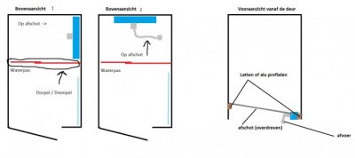

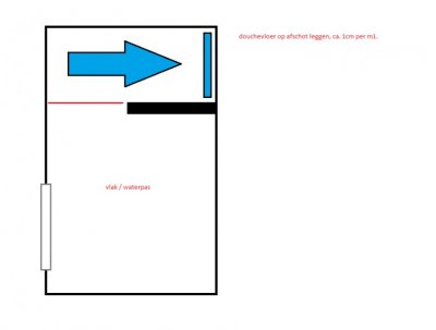

Als ik deze badkamer naar eigen inzicht zou moeten tegelen en advies moest geven, dan zou ik het volgens onderstaande schets maken.
Daarbij zou ik op de rode lijn ook de tegel veranderen van dieptie, je douchegedeelte zou ik tegeldikte laten zakken zodat je een opstaand randje hebt wat je met of zonder schlüter/hoekprofiel kunt afwerken.
Wat betreft die EasyDrain met doek , deze zou ik persoonlijk achterwege laten en een gewone drain halen.
De afstand netjes verdelen tussen links en rechts en als het onder de 10 cm is, deze afstand ook aanhouden van de achterwand.
Hoop dat dit verhaal een beetje duidelijk is, mocht dit niet zo zijn dan hoor ik dit graag.

Dank voor de tips :) Roy was me net voor met de schets maar dat lijkt me inderdaad de makkelijkste optie.

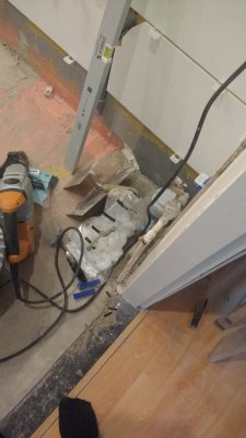

Ik zou de leidingen dan door de muur laten lopen. Op het moment volgen ze het lichtblauwe lijntje aan de rechter muur.
@Roy, hoe veel kun je de vloer laten zakken, en zorgen dat de zijkant alsnog wel mooi lijkt? Het dikke zwarte gedeelte is een muurtje in je tekening? Mijn voorkeur ging uit naar volledig glas zodat de ruimte ruimer oogt. En ik wil graag een redelijk ruime ingang van de douche, aangezien ik nu moet wurmen om de douche in te komen :p Kan bijvoorbeeld de deur 80 cm worden en het muurtje 40? Al is dat weer lastiger om de rand af te werken?...
Zou een horizontale hardstenen dorpel een idee zijn? Het lijkt minder mooi maar wel praktisch misschien? Kan ze alleen niet zo gauw vinden van 120cm lang..

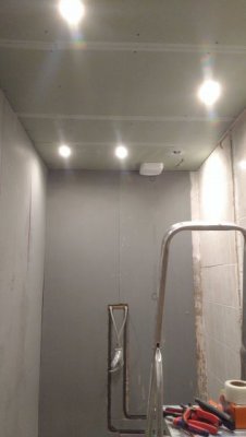

Tof dat jullie allemaal meedenken :D Inmiddels ben ik nog steeds met het plafond bezig, toch lastiger dan gedacht in m'n eentje.. En voor alles de eerste keer, ik leer een hoop :) Maar soms erg klote om 3x de bedrading opnieuw te doen en er achter komen dat je de bruine draad te ver in de dimmer hebt gestoken waardoor ie altlijd contact maakt..... 3 uurtjes bezig voor zo'n stom dingetje :p (overigens zat de bedrading verder goed, dat dat weer wel)

Ik bedoel je muurtje halfhoog en daar vervolgens glas op zetten, de sluit je wastafel/badmeubel daar mooi tegenaan en heb je minder kalkaanslag dan op een glazenwand (praktisch denken:D)
Hoe bedoel je, hoeveel je je vloer kunt laten zakken?
Het totale afschot? of de complete vloer?
Ook zou ik het idee opteren om GEEN deur te plaatsen, als je de indeling aanhoud zoals op mijn schets, dan is een deur geen vereiste.

Ik zou de drain niet voor of bijnde uitgang van de douche aanbrengen, dan sta je altijd met natte voeten voor je eruit gaat.

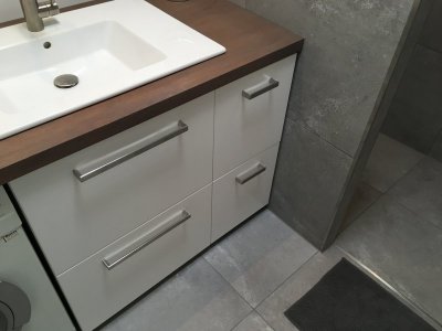

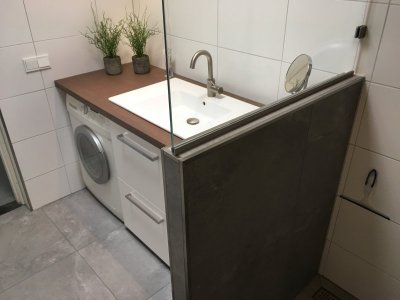

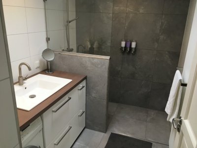

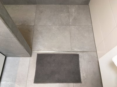

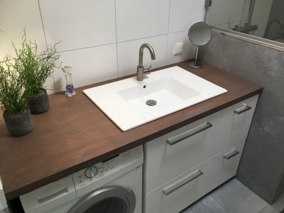

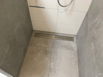

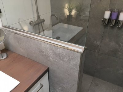

JanWillem, hierbij de langverwachte foto's.
de badkamer is 1,94 x 2,64 en dit heb ik er in overleg met mijn ouders van gemaakt.
Het meubel heb ik vandaag afgewerkt en er moet nog een spiegelkast in komen.
IMG_1866.jpgIMG_1867.jpgIMG_1868.jpgIMG_1869.jpgIMG_1870.jpgIMG_1871.jpgIMG_1872.jpgIMG_1873.jpgIMG_1878.jpg

Thanks voor de foto's, erg mooi inderdaad! Vanwege de ruimte en het gemak laat ik toch het muurtje achterwege.

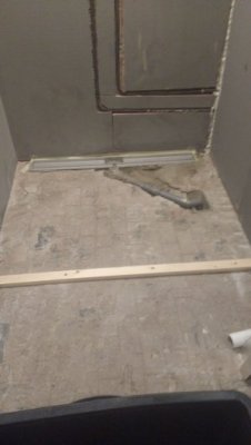

Ook moet ik vanwege de ruimte de goot tegen de achterwand zetten, ben benieuwd of dat lastiger te realiseren is of niet.. Ik ga morgen eens wat leidingen solderen. Wellicht ga ik een verslagje bijhouden, als daar interesse in is.

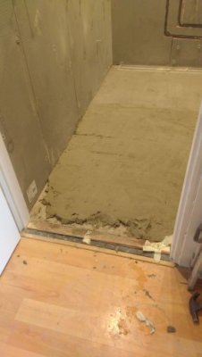

Hey! Vandaag ga ik leidingen weg smeren en kimband aanbrengen. Morgen beginnen met tegelen.
Wat een hels project, spijt als haren op m'n hoofd. Deels door persoonlijke omstandigheden, maar ook doordat het ontzettend tegenvalt. Heb enkele bedrijven enzo gebeld, allemaal tot eind september vol.. Dus nu maar door buffelen, al is het op het tandvlees.
Een kleine impressie: muren vlak gemaakt met qboard (wedi van hornbach), vloer in 2 delen vanwege afschot. Omdat het dun was kon zandcement niet, heb het gedaan met ardex, wajoo dat droogt snel!
Nadeel was dat de 6 zakken zandcement en 4 egaline ook weer 6 trappen naar beneden moesten, en 4 zakken ardex omhoog.......

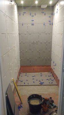

Al goed opgeschoten! Tegelzetten kun je zelf, is mijn ervaring. Ik heb het gedaan met een tegel levelling systeem. Maak je gebruik van een keg en een tang. Een goede tegelsnijder/zager erbij, koud kunstje wil ik niet zeggen, maar dit is wel te behappen.

Thanks Leroy, dat had ik wel ff nodig om te beginnen. Het valt me niet mee, toch. Vooral de vloer vind ik klote, vlak maken viel tegen, en nu dubbel last met plakken. Het deel met afschot zit er wel goed in nu. Morgen nog een vierkante meter.. Het gaat echt per meter of twee... Lastig om in je eentje de gang er in te houden, de laatste loodjes...
Helaas moeten alle vloertegels ook zo'n centimeter bijgeslepen worden.
