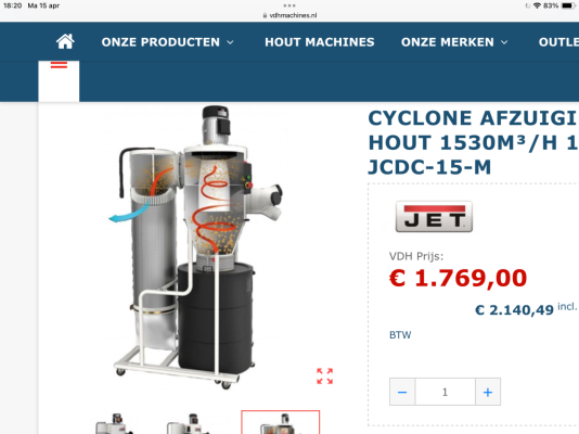

Tijdens de oriëntatie die ik al gedaan heb valt mij op dat de meeste cycloonafzuigingen gemiddeld genomen een stuk duurder zijn dan de afzuigingen zonder cycloon, met als top een Laguna P Flux 3 met een prijs van 4500 euro (pfoe...wat een geld zeg!). Mensen zijn voor dit bedrag niet altijd even positief (reviews). Het geluidsniveau van 76 dB vind ik dan wel weer aantrekkelijk maar daar zijn er meer van. Kortom, er is nogal wat te kiezen en jullie zullen er allemaal ook wel wat van vinden. Ik ben erg benieuwd naar wat jullie ervaringen zijn, wat hebben jullie staan en wat zijn de pros en cons? Wat zou je nu kopen als jij op dit moment een HVLP afzuiging zou aanschaffen en waarom?

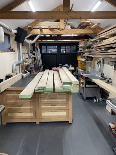

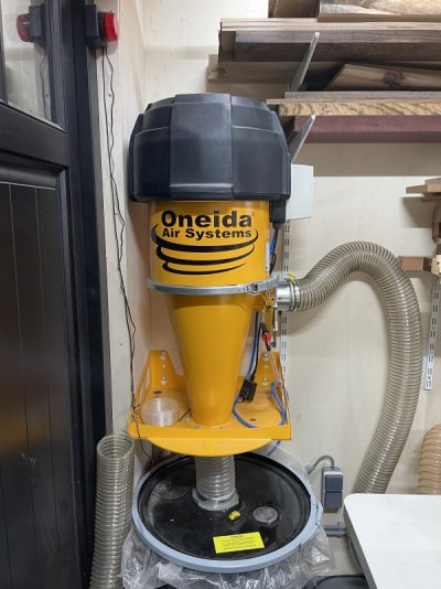

Ik heb de Oneida Supercell gekocht. Ik ben verhuisd, mijn nieuwe werkplaats is wat anders vormgegeven dan de vorige, dus mijn oude cycloon opstelling kon ik niet goed meer kwijt.
Ik wilde een stofafzuiging die compact was, het liefst met 100mm buizen kon werken, toch alle machines kan bedienen etc. Dat kan een normale afzuiger HVLP niet. Dan moet je toch al gauw 120mm buizen aanleggen en dat zijn redelijk grote machines. Andere overweging was een HPLV zoals de camvac. En dan wellicht meerdere omdat ik er geen vertrouwen in heb dat ik mijn vlakvandiktebank, zaagtafel, lintzaag, bandschuurmachine etc ermee kan afzuigen. Maar die heeft dan weer geen cycloon (wel erbij te maken) etc etc.
Toen zag ik online de Oneida Supercell en ben gaan informeren bij Sander (gereedschappro) Uiteindelijk gekocht, ja een erg duur ding.... MAAR, ik ben er wel echt heel erg tevreden over. Dat ding heeft een ongekende zuigkracht en doet het op alle machines erg goed. Veel beter dan ik gewend was en kan goed omgaan met diverse bochten en verlopen gezien karakter van de afzuiger. Ook een verloop naar kleinere diameters (bijv bij de kolomboor) werkt erg goed. Daarnaast lekker compact, een zak in de ton die ik leeg kan gooien in de tuin/groene container. Met afstandbediening om in te schakelen en lampje voor als de ton vol is. Met een hendel draai je de luchtstroom om en kun je het filter schoonblazen.
Ieder moet uiteraard voor zichzelf bepalen of die het geld er voor over heeft, het is in zekere zin ook erg luxe. Nadeel is gewoon dat dergelijke machines met alle importheffingen en wisselkoersen in Europa erg duur worden, maar de machine zelf is echt top.

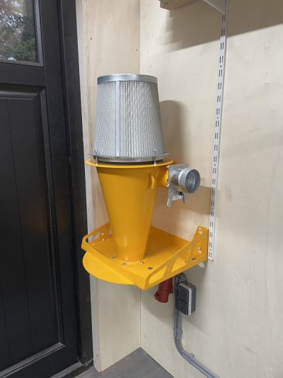

Toen zag ik online de Oneida Supercell en ben gaan informeren bij Sander (gereedschappen) Uiteindelijk gekocht, ja een erg duur ding.... MAAR, ik ben er wel echt heel erg tevreden over. Dat ding heeft een ongekende zuigkracht en doet het op alle machines erg goed. Veel beter dan ik gewend was en kan goed omgaan met diverse bochten en verlopen gezien karakter van de afzuiger. Ook een verloop naar kleinere diameters (bijv bij de kolomboor) werkt erg goed. Daarnaast lekker compact, een zak in de ton die ik leeg kan gooien in de tuin/groene container. Met afstandbediening om in te schakelen en lampje voor als de ton vol is. Met een helden draai je de luchtstroom, om en kun je het filter schoonblazen.
Ieder moet voor zichzelf bepalen of die het geld er voor over heeft, het is in zekere zin ook luxe. Nadeel is gewoon dat dergelijke machines met alle importheffingen en wisselkoersen in Europa erg duur worden, maar de machine zelf is echt top.
Bekijk bijlage 143246
Bekijk bijlage 143245
Bekijk bijlage 143247
ziet er mooi en compact uit. De 5" uitlaat naar het vat daarvan zou ik verwachten dat met een VlakVandikteBank je regelmatig verstopping krijgt maar dat is niet zo? ook niet met vochtg hout?
9.182
3.056
Mijn gewone afzuiger heeft ook een doorlaat van 125mm. Dat is geen probleem. Je hebt zelfs met deze oneida meer onderdruk.
het ging mij indit geval niet om de inlaat zijde, die is 4" en wordt inderdaad afgezogen via de sterkte ventilators, maar de uitlaatzijde onder de cycloon, dat is gewoon vrije val. Bij mijn Felder is de opening plm 300 mm dus vandaar mijn nieuwsgierigheid. Verder, in een klassieke afzuiger passeren de krullen de ventialtor en worden daar mogelijk iets stukgslagne. bij deze Oneida zit de ventialtor vermoedelijk boven de cycloon en paseren de krullen die ventilator niet; deze is daardoor nauwer gespecs en kan een grotrere onderdruk leveren (van dit laatste ben ik niet zeker)

Geen problemen mee gehad. En al aardig wat kubs geschaafd. Maar is wel met spiraal as, dus fijne krulletjes. Volgens mij vallen ze niet vrij in de ton er is wel onderdruk, want dat heb je ook nodig om de zak te laten zitten. (Er loopt dus een slangetje naar de ton)
Als je de zuigrichting omdraait om filter schoon te zuigen trekt ie ook de gehele ton omhoog. Zoveel kracht heeft dat ding.
Bedankt voor je opmerking; met 'vrij in de ton vallen' bedoel ik in vergelijking met de kant van het filter, daar heerst beslist grote overdruk. de ton zit aan de onderdruk kant. Bij mijn klassieke felder is dat juist niet zo en zit het vat ook aan de overdruk kant.
