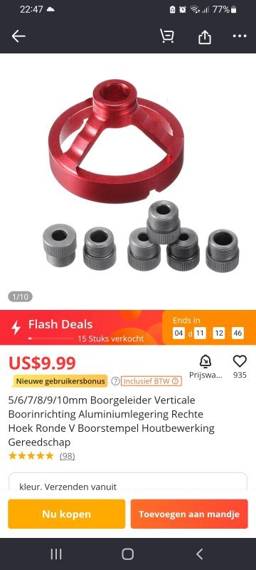

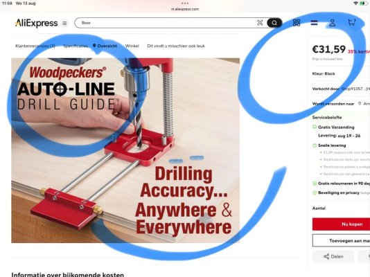

Then it usually is. Er zijn via Banggood en andere 'high end' Chinese marktplaatsen wel zinvolle klonen to vinden, maar dan ben je toch al minimaal zo'n 100 euro kwijt. Nog steeds niet meer dan een kwart van een Woodpecker. Deze aanbieder gebruikt alleen maar illegaal de plaatjes van de Woodpecker website, maar als je het bestelt ziet het er ineens heel anders uit (don't ask...). Maar er zijn ook Chinese aanbieders die goede klonen maken. Ik weet niet meer wie mijn boorstandaard maakte, maar Hongdui gereedschappen zijn over het algemeen van acceptabele kwaliteit of beter, zo ook Enjoywood.
