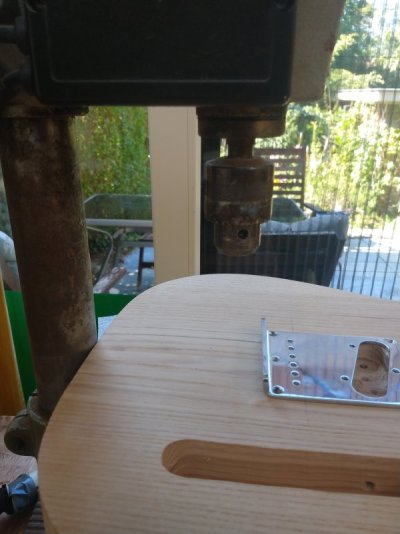

Hulpvraag: 6 gaten gitaarbody kolomboor Arnhem
Jibjibbers
15 dec 2020
30
14
Arnhem
Heb het zelf ook met een grotere kolomboor gedaan. Wel van twee kanten met een hulpmiddel zodat je zeker weten op de juiste plek boort. In mijn herinnering een houten plaat klemmen op je kolomboor en een gat boren die je later als referentiepunt gebruikt door er een pin in te steken. Je boort dan tot de helft aan de ene zijde, drukt een pin van dezelfde diameter in het eerder geboorde gat in je hulpmiddel en draait de body om met het gat over de pin. En dan boor je de andere helft. Ging bij mij bijna perfect. Mijn pin was denk ik net iets te dun.
Dit gaat inderdaad de aanpak worden
Boktor026

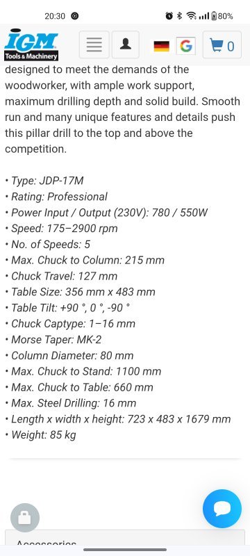

Dank voor het meedenken! Het gaat om gaten 3 a 4 mm en aan de achterkant 6-8mm. Met een frees krijg ik het sowieso niet netjes voor elkaar. Als toevallig iemand in de buurt is, dan is dat de beste optie :).
Anders wordt het inderdaad hannessen met iets van een mal/klos. Eerst de posities op de gitaarbody markeren nu de brug op de gitaar zit. Dan de brug eraf halen die die op een blok hout zetten en daar de gaten boren met de kolomboor…
Ik kijk even naar de uitlading van mijn Jet. Ik zit op de Koningsweg.

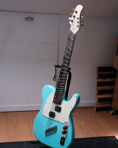

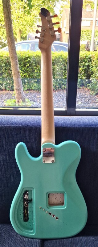

Mooi gelukt! Wat voor element gaat erin? Ik heb er een Bare Knuckle ingezet
het is de eerste keer dat ik dit doe. Inzet is om iets te maken dat bespeelbaar is. Op de elementen heb ik dus bespaard. Oripure dual rail humbucker bij de brug en oripure PSL5 CLASSIC TL hals pickup. Als t project enigszins lukt, dan komt er vast een tweede. Dan kijken of het de moeite is om wat meer high end elementen te gebruiken.

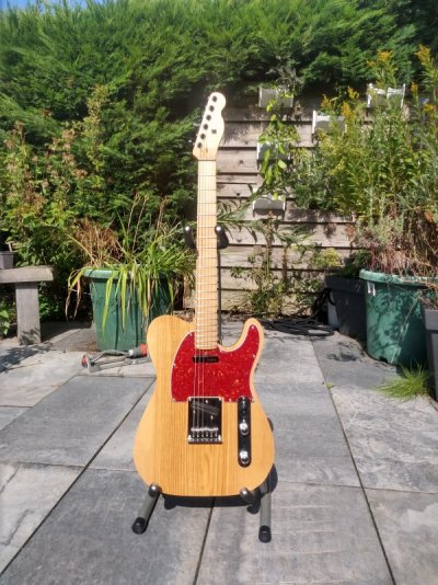

Mooi! De discussie te laat gezien, maar ik zou gewoon een malletje maken en de gaten uit de hand boren, het is niet zo kritisch, zeker niet als je de buitenste kraag van de string through ferrules ook verzinkt. En altijd eerst de gaten met een priem of centerpons markeren. Zeker voor een tele zitten ze nogal landinwaarts, dan heb je een behoorlijke kolomboor nodig.
Voor deze ook zo gedaan (wel foutje gemaakt en drie dunne snaren aan de verkeerde kant gecenterpunched dus die deukjes moeten nog weg :) ), de gitaarsnaren moeten nog, kleinere, ferrules krijgen, dat doe ik volgende keer als ik de snaren wissel. Overigens wel aan te raden om van die forstner boren te kopen, ook voor de wat kleinere diameters, dat produceert nettere gaten (met een platte bodem).

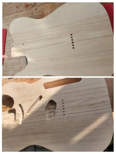

Ik ben begonnen aan het zelf maken van een elektrische gitaar. Ik moet de gaten voor de snaren boren met een kolomboor. Mij kolomboor is te smal. Ik heb niet de ruimte om 6 gaten bij de brug te boren. Frusterend, want zo kan ik niet verder.
Is er toevallig een mede houtbewerker in Arnhem (noord) die kan mij kan helpen met het boren van 6 gaten met behulp van een kolomboor. De minimale te overbruggen afstand is 16 cm.
Bekijk bijlage 159329
Zonder goede boor op een standaard is het redelijk moeilijk...maar als je eerst de linker en rechter gat boort vanaf de bovenkant,zo recht mogelijk en dan naar de achterkant van de body gaat heb je 2 richtpunten. Teken met potloodlood de overige 4 gaten en boor de dikkere gaten voor de busjes. Zou houd je ze in ieder geval mooi recht op lijn en mooi verdeelt. Dan kan je vanaf de voorkant de overige 4 garen er bij boren. IK heb 10 tallen telecasters gemaakt en dit is het moeilijkst om mooi recht te krijgen zonder mal of goede boorstandaard. Persoonlijk ben ik over die moderne bruggen niet zo te spreken....het ziet er niet uit...zoals een tele was bedoelt.
