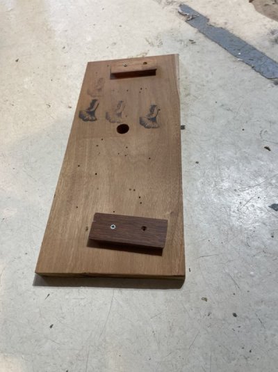

En hierbij mijn duit om kennis te delen.

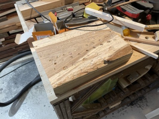

Dit is de simpelste. Een blok eikenhout waarboven ik met hand boor en zaag.

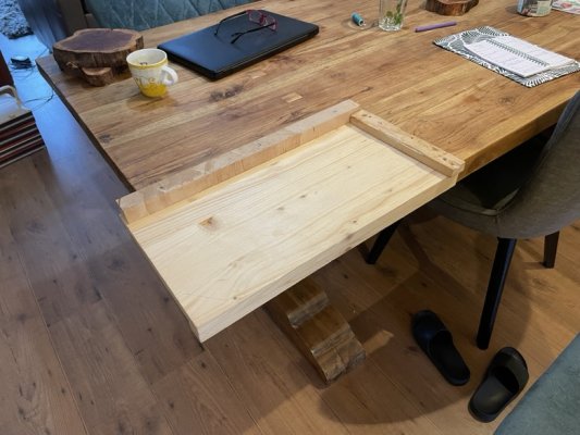

Deze gebruik ik het meeste. Een futselplank om in de woonkamer, voor de TV, het houtsnijden met de hand te doen. Dit doe ik liever in de woonkamer, lekker warm, ipv de garage waar geen verwarming is.

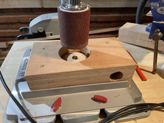

Deze is om stof af te zuigen als ik de schuurcilinders gebruik op de kolom boor.

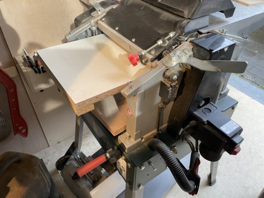

De onderstaande is een verhoging van de verstelplaat in de vlakvandikte bank. De invoer van de VVD is gelimiteerd tot maximaal 1 cm dikte. Nu kan ik dunnere latten maken.

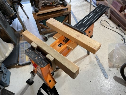

Hieronder een slede om incourante stukken hout door de VVD te halen. Met de latjes die erboven op liggen, klem ik de incourante stukken.
Extra blokken om bredere stukken te klemmen. Ik heb ook de gekartelde claws voor boomstammen, maar voor mooi hout wil ik geen beschadingen hebben.
Hieronder een begeleidingshandvat om te zorgen dat ik betere invoer heb. Dit heeft me al heel veel geld bespaart.

Deze nog vergeten. Hier leg ik de kistjes in om gleuven te maken voor de splines. We erg lomp, voordeel is wel dat deze erg veilig is.

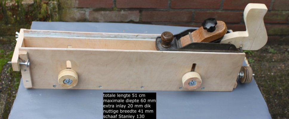

Voor speelgoed en kleine projectjes gebruik ik een iets doorontwikkeld vandiktehulpstuk voor een handschaaf.
Ik kan hem gebruiken als futselbank (alleen in de lengte) en als vandiktebank voor kleinere onderdelen.
Voor snellere instelling heb ik een inlay van de zelfde lengte en 20 mm dik.
(Een kleine futselbank met schuurblok heb ik er nog wel bij).
Een vorig vandikte-hulpstuk, met vaste diepte, gebruikte ik met inlay's van verschillende diktes icm met een Stanley 60 1/2.
Daarmee kon ik ook tot 2 mm dik voor oa poppenhuisonderdelen.
Bijgaande foto met maten.
