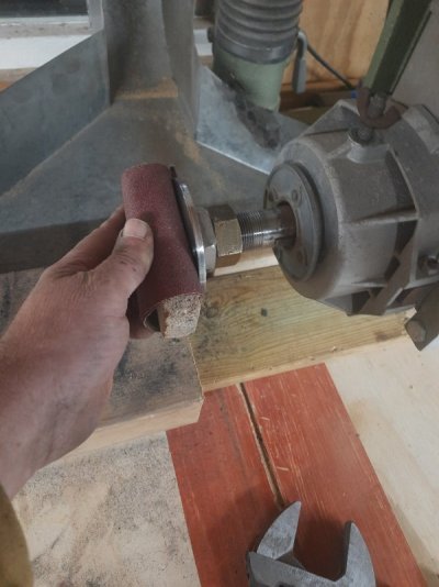

Wat vind je duur? En hoe zet je die schuurrol vast op de as van je machine?
Die op de 2e foto kun je volgens mij als volgt vastmaken. Je boort een gaatje m6? van ca 5mm diep in de as op ca 2cm vanaf de motor. Nu schuif je de schuurrol om de as en schroef je een boutje door het gaatje van de schuurrol in de as.

Vervolg schuurrol; schuurschijfondersteuning; frees voor DeWalt radiaalzaag.

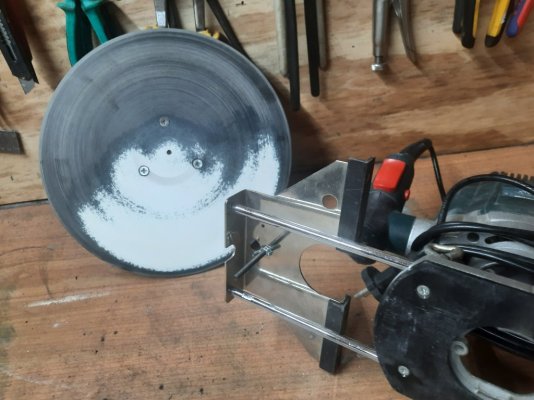

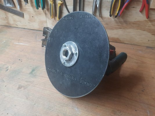

Ik kreeg afgelopen week materiaal (moer, ring, klitteband, schuurschijven) voor zelfbouw schuurschijfondersteuning binnen. Moer op ring gelast en op schijf trespa geschroefd, klitteband geplakt en schuurschijf bevestigd.

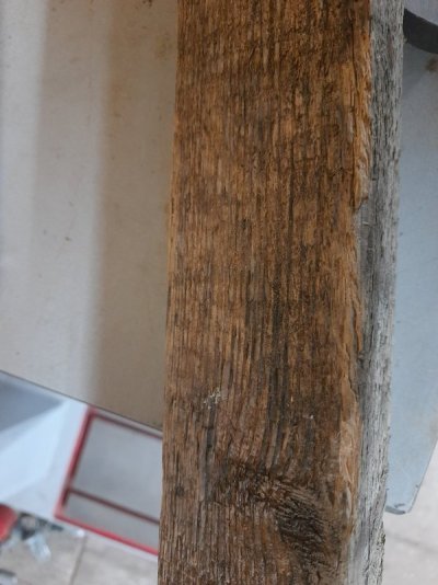

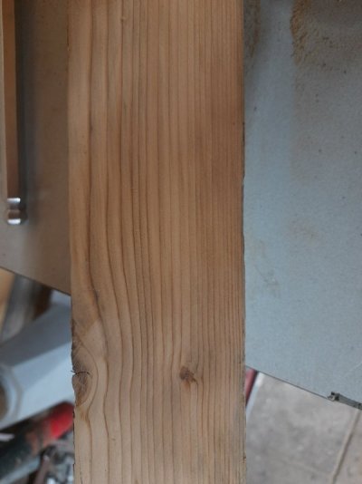

Ik ben wel en niet tevreden. Je kan er heel snel hout (bijv balken) mee schuren. Echter, ergens bij de bevestiging van moer op ring op trespa is een kleine - niet zichtbare - afwijking ontstaan. Aan de rand van de schuurschijf is deze afwijking uitvergroot waardoor de schijf een beetje 'wiebelt' hierdoor slijt het schuurpapier snel op deze plek.
Op de foto's zie je een balk voor en na het schuren

Het lijkt een lage moer. Is jouw as veel korter dan bij mijn machine? Of heb je er een vul bus achter? Kan je de as op een andere manier tegen houden of moet dat met een inbussleutel in de kop van de as? Het gat in het hard van je schijf lijkt daar zo klein voor.
Klopt is lage moer, gat in schijf is precies groot genoeg voor inbus. Je draait de schijf klemvast om de as totdat as tegen trespa aankomt.
Victor1
11 jul 2022
114
opende
Je hebt dus m30 x 2 linkse draad. Er is geen standaard schuurschijf te koop voor je machine. Dat ding van cmt gaat je niet helpen. Je moet in de voorkant een gat hebben voor je inbussleutel.
volgens mij is die cmt schijf een zaagblad zonder tanden. Er zit dus een gat in waar de as doorsteekt. Als schuurschijfondersteuning heeft dit als nadeel dat er een stuk as en moer uit je schuurschijf steekt en dat je de ondersteuning dus maar voor de bovenste helft kan gebruiken.
10.474
3.831
Je kan nog proberen om de moer tegen een bus op de as te laten dragen. Dan kan je de moer ook beter aan draaien, zonder dat je bang hoeft te zijn, je trespa plaat te mollen.
ja, ik snap wat je bedoelt, dat is beter idd. Maar ik ben toch niet tevreden met resultaat vanwege 'wiebel' . Wanneer ik iemand met houtdraaibank tegenkom ga ik misschien voor deze optie: Weer een hulpstuk (schuurschijf)

Als je je moer met flens tegen een bus aan vast draait, zonder de trespa schijf. Dan kan je de voorkant vlakken tegen de steen van je bankslijper. Dan ben je de slingering kwijt.

oooo bedoel je dat met bankslijper, ik zat aan een draaibankachtig iets te denken, ja die heb ik. Wat een goed idee. Zeeer creatief. ga vanavond proberen

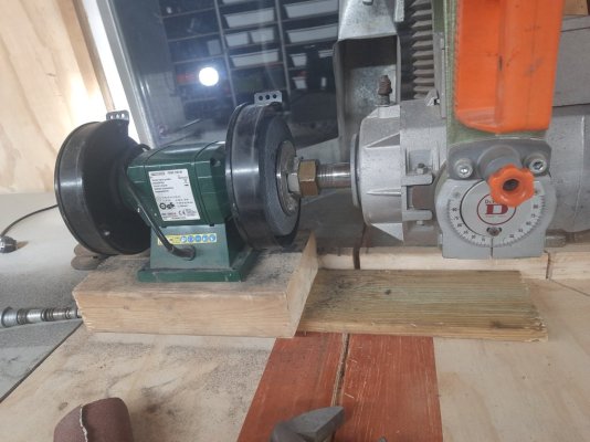

nog even dat ik het goed begrijp: ik neem aan dat ik de slijpsteen uit mijn bankslijper demonteer en die tegen de op de as draaiende flens houd. Dus niet dat ik de complete bankslijper met draaiende slijpsteen tegen de op de as van de radiaalzaag draaiende flens houd?
10.474
3.831
Nee, je zet je bankslijper op een blok hout op je tafel vast, zodat het hart van de steen op de zelfde hoogte staat als het hart van je flens. Je kan nu de flens langs de draaiende steen halen. Je schuift de bankslijper steeds een klein stukje op, totdat de steen de hele flens raakt.
Waarderingen: Victor1
Victor1
11 jul 2022
114
opende
Hallo Chevy, ik heb je opstelling eergisteren geprobeerd maar viel tegen, het lukte me niet goed om de slijper haaks op de flens te houden dus de slijper begon te trillen etc.
Ik heb daarna mbv een schuurpapiertje op een klosje (heel lang) tegen de draaiende flens gehouden en nu is de wiebel er voor een groot deel uit, optimaal is het niet maar ik denk dat het nu wel werkbaar is.

Je moet de slijpmachine een kwart slag draaien. Dan heb je maar een klein raakvlak. Slijpen gaat in kleine stapjes. Je hoeft niet de hele flens over je steen te halen, omdat hij draait, slijp je toch de hele flens, ook al slijp je maar aan een kant.
