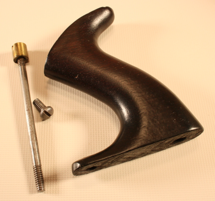

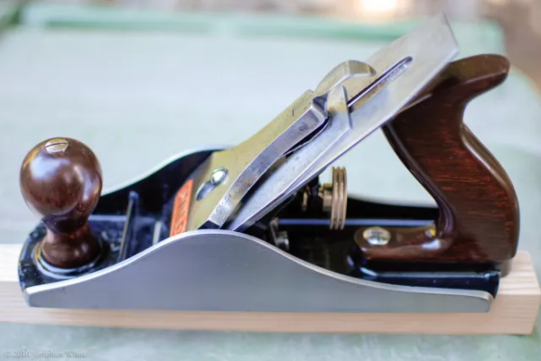

Ik heb pas als nieuwe zoetschaaf een oudere record nummer 4 van Ducotools gehaald, die zeer goed werkt. Het belangrijkste is natuurlijk de afstelling van de schaaf. Mijn aanraden is kijk goed naar het handvat van de schaaf en hoe die gemaakt is. Bij de betere schaven zien de handvater er mooier afgerond en comfortabeler uit. als het mogelijk is probeer de schaaf eerst vast te houden. Als deze goed en fijn in de hand ligt kan je met meer zekerheid zeggen dat de schaaf zelf ook fijn is.
oud / wat je zoekt:
Nieuwere handvaten, zien er vlakker uit:
~Jobtiel
