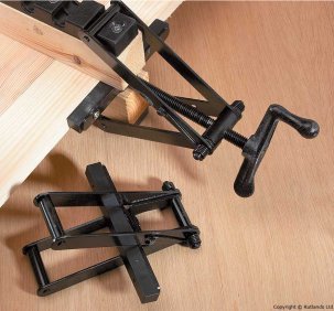

ik heb de peaktool lijmpers besteld na wikken en overwegen. Ben benieuwd wat het resultaat is. De orginele van Scheppach is er identiek aan volgend mij.
Jesse
25 jul 2010
254
ziet er ook wel ok uit.
Ik wil in de toekomst een wand maken met de peaktool er lang. Was het geklooi met al de lijmklemmen wel zat. Was er per paneel vaa 10 a 12 nodig. De peaktool/plano lijkt me erg makkelijk en snel lijmen. Hopen dat de kwaliteit ook goed is. Hopelijk kom ik daar voor de kerst achter heb panelen liggen die ik moet lijmen alleen baptist in arnhem is niet zo snel met leveren heb donderdag ochtend de bestelling al geplaatst dus ben bang dat het pas na de feestdagen word.

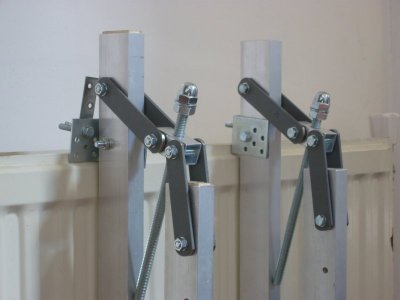

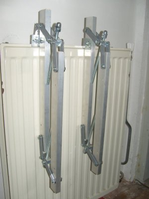

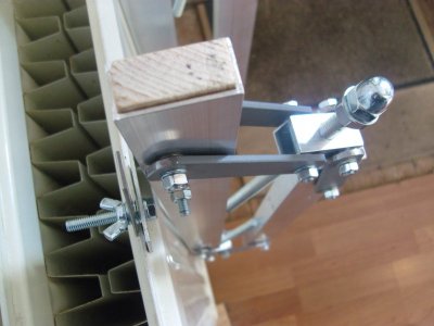

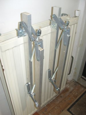

Hoi Allemaal, Toen ik deze een paar weken geleden zag, wilde ik ook zoiets. Dus ik ben aan de slag gegaan en kwam iets anders uit.SN202518.jpgSN202520.jpgSN202521.jpgSN202525.jpg
Ze zijn maar 50cm lang, maar ik maak ook geen grote werken. De draadeinden zijn M12 en 20cm lang. Verder heb ik staal van 4mm dik in stukken gezaagd en M6 er door heen gedaan. Voor de ophanging had ik nog e.e.a., dus dat ziet er niet uit, maar het werkt.
Groetjes, Dude
Dude
23 aug 2014
Dank je Seb, ik heb alleen een klein foutje vermeld. De draadeinden zijn niet M12 maar M10. Omdat de aluminium buizen 20x20mm zijn, kunnen er 2 M10 moeren op elkaar in de buis om de draadeinden aan te draaien.
De aluminium persbuizen zijn 20x40mm. Het hout dat daarin zit is voor meer sterkte. Die heb ik er wel met een autokrik in moeten persen, zo strak paste het.

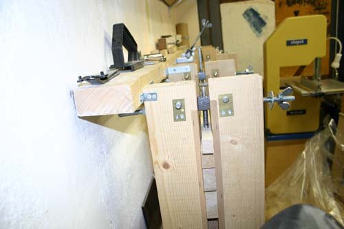

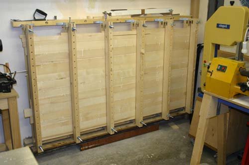

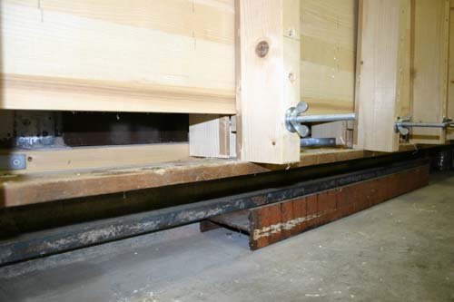

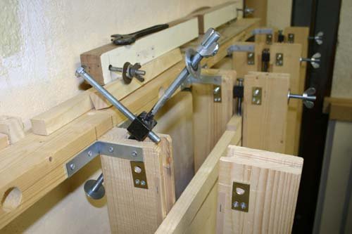

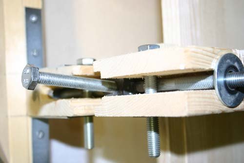

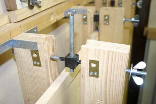

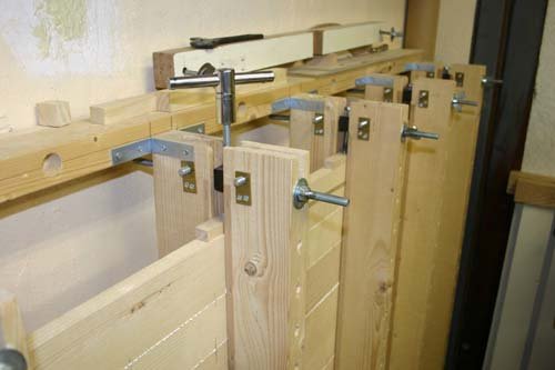

Deze lijmpers bouwde ik om grotere panelen te kunnen maken, zonder te klooien met veel lijmklemmen. En dit neemt veel minder ruimte in.
Het geheel is gemaakt van vuren 5x10. de staanders zijn licht gebogen, om bij sluiten het paneel over de gehele breedte (=hoogte) te klemmen.
Alles is afgeplakt met teflon tape, want anders krijg je de pers nooit weer open!
