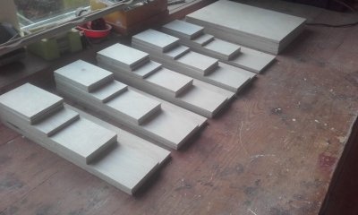

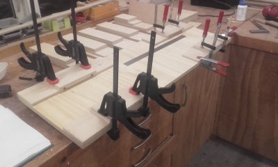

Onderdelen voor de volgende serie liggen klaar. Meerdere onderdelen in één keer zagen is net zo makkelijk. Ik maak er 5 stuks van de kleinste systainer.

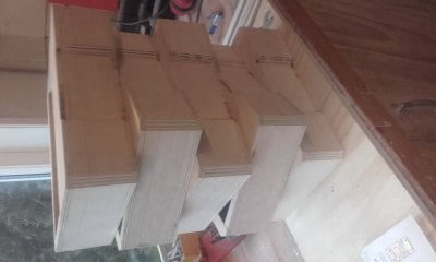

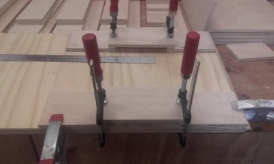

4 voorkanten in één keer lijmen. Ik heb hier de maten op staan zodat ik niks hoef af te meten. Ik leg het er op, en ik kan het vastlijmen. Ik kan deze mal voor alle maten systainers gebruiken. Al kan ik er met grotere systainers, maar 2 per keer lijmen.

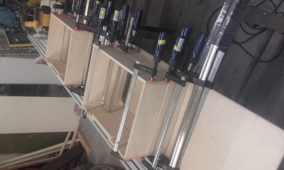

En hier in de lijmklemmen.

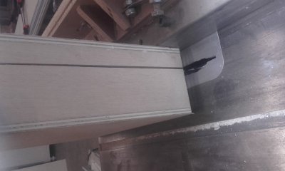

Morgen verder met de scheve kanten aan de voorkant en binnenkant eraan frezen. Ik deed dit eerst op de tafelzaag, maar met een 45 graden frees, gaat dit makkelijker en sneller.

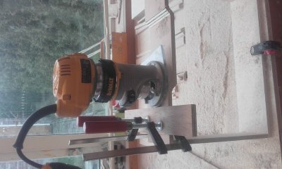

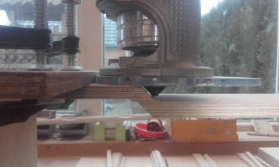

Frezen van de schuine kanten. Ik kan zo ook de binnenkant frezen. Dit gaat een stuk sneller dan met de zaag, en het word ook nog netter.

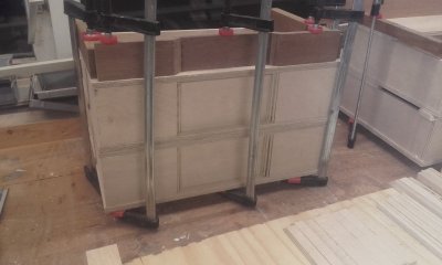

Lijmen van de bodems. Meerdere in één keer, zodat ik minder klemmen hoef te gebruiken

Is het schuin frezen van de voorkanten niet makkelijker als de zij- en achterkant er nog niet aanhangen ? Dit ook ivm doorzakken ? Dan zijn ze beter te ondersteunen.
Groeten, Bram
jelmer
10 jan 2009
2.740
1.261
Fryslân
@Skipper, ik gebruik goedkope scharnieren van 4 in een pakje voor een paar euro (3x3cm zoeits?). Misschien dat duurdere beter zijn, maar deze voldoen mij prima.
@bprosman, Ik had van te voren gemeten of mijn frees qua hoogte in het deksel paste, anders had ik de binnenkant zo niet kunnen doen. Ik heb bewust eerst het in elkaar gelijmt omdat ik dan een vaste maat van de zijkant heb. Daar heb ik vanuit gemeten. Het doorzakken had ik gelukkig geen last van.
Maar ik had het ook eerst kunnen frezen, ik zal het bij de volgende proberen, misschien dat dat beter bevalt!
