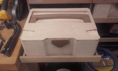

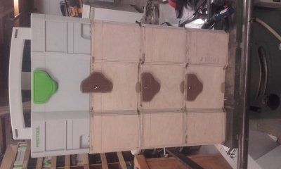

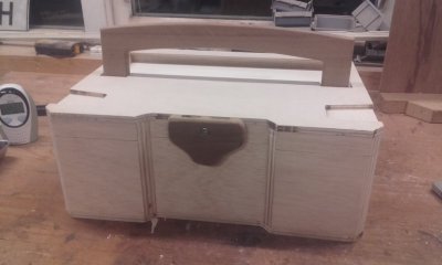

Wat een systainer kost? Ongeveer een schatting? Plaat 9 mm kost iets van 25 euro. Daar kan ik meerdere systainers uithalen.
En een machineschroef en moer voor de knop van een paar cent.
De rest van het hout voor de knop en hendel heb ik hier liggen, dus kost me niks.
Dus ruigweg (scheelt natuurlijk welke maat systainer je maakt) kost 1 ongeveer 6 euro aan materiaal.
En laat ik me nu gemiddeld een 45 minuten per systainer aan tijd er mee bezig zijn? Er moet veel lijm drogen, dus ik doe steeds een beetje.

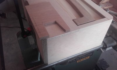

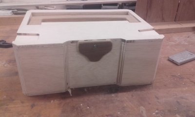

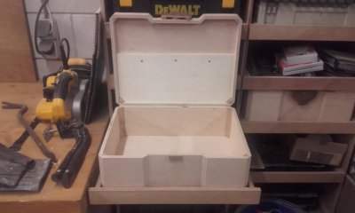

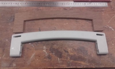

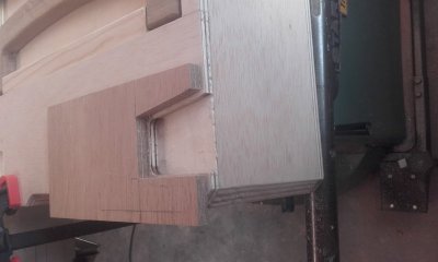

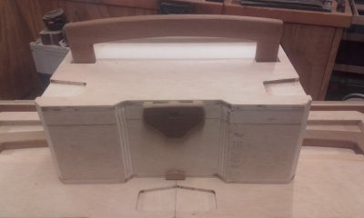

Het is in feite ook een rechthoekige bak. De inval aan de voorkant is om ruimte te maken voor de t-loc en de inval bovenop om ruimte te maken voor de hendel. Om te versterken is het dus niet nodig zoal bij de plastic versie.
Ik kan al mijn machines er met gemak in kwijt. Zo heb ik bij in één systainer een roterende schuurmachine van 150mm en daarboven op een los uitneembaar bakje met het schuurpapier.
Waarom dit werk om een originele systainer na te maken?
Niet omdat het moet, maar omdat het kan ;)

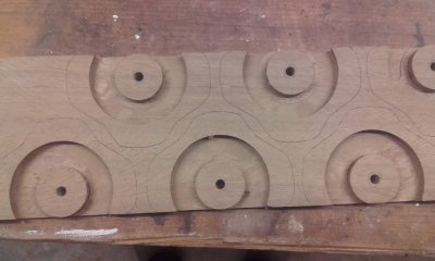

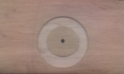

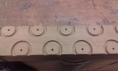

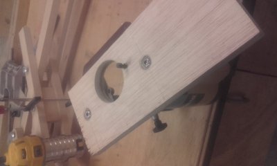

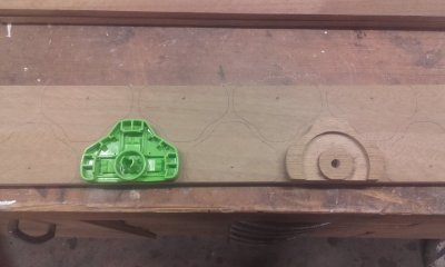

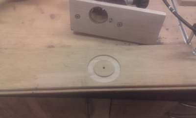

Ik heb een 6mm gaatje eerst in het midden geboord. En met een plaatje multiplex onder de frees gemonteerd met daarin een pinnetje die in dat 6mm gaatje valt. Even meten tussen pinnetje en frees, en je hebt de straal van de cirkel te pakken. Pinnetje in gaatje, rondje draaien, en klaar is de klus ;)
Hopelijk is bovenstaande te snappen :)

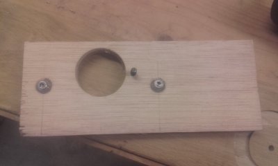

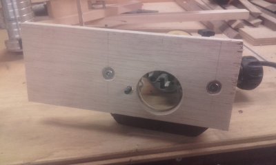

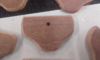

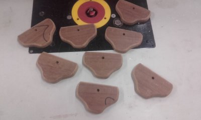

Bij deze even een snelle opstelling gemaakt om het één en ander duidelijker te maken hoe ik de kleine cirkels frees voor de T-locs.
Simpele mal van een stukje multiplex
Dmv 2 boutjes aan de frees vastgezet. Met de gatenzaag een gat erin geboord. Deze is wat groot uitgevallen, het had iets kleiner gekund, om nog een kleinere diameter cirkel te kunnen frezen.
Er zit een stukje draadeind van 6mm in die straks in het gaatje valt van het te frezen stuk hout. Dit is het draaipunt. Hoe dichter het pinnetje bij de frees, hoe kleiner de cirkel word.

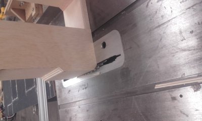

ik zie dat de T-loc netjes aan de voorkant sluit, maar hoe los je het aan de achteronderkant op: de originele bakken hebben daar een sleufje/richeltje zitten zodat de achteronderkant van de ene haakt in de bovenkant van de volgende zodat je de bovenste aan die daar onder lockt en ze dus gezamenlijk kan oppakken. Hoe los je dat op? Ik wil ze namelijk uiteindelijk op een trolley gaan zetten zodat ik makkerlijker een stapel apparaten kan transporteren bij klussen buiten de deur + een stapeltje maken van gelijke hoogte om bijv. buiten te werken als werkbankje (liefst zelfs met de werkplaat met gaten erin :)

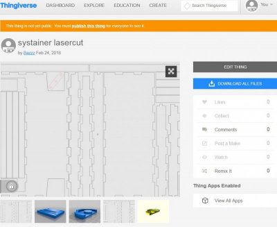

(ik ben zelf bezig met lasergesneden systainers met een 3d geprinte T-loc, zodra ik mijn laatste versie gelaserd heb zal ik hier ook wel het een en ander delen)

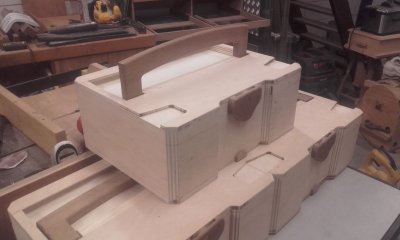

Dit heb ik eigenlijk net als de originele systainer opgelost. Aan de onderkant zitten op de hoeken plaatjes met een scheve kant, die weer inhaken op de systainer er onder. Maar ik heb dat niet bij alle systainers gemaakt, omdat de meeste toch altijd op hun plek staan, en niet mee gaan ergens heen. Dus is het inhaken niet nodig.
Ik ben er eigenlijk mee begonnen omdat het me een leuk projectje leek om te maken. Maar toen ik er 3 had gemaakt, vond ik dat ik het ook af moest maken. En zo heb je opeens een hele stellage vol met die dingen. ;) Ik heb nu weer weinig tijd om er mee bezig te zijn, maar ik heb ze allemaal in elkaar. Ik moet alleen van enkele nog wat afwerken, en in de lijnolie zetten.

@m36 Ik heb sinds februari al wat klaarstaan op thingiverse:
Helaas/gelukkig heb ik in die periode een huis gekocht en ben druk aan het verbouwen. De tekening die ik nu heb die zou theoretisch moeten kloppen.
De vorige versie had ik al wel laten laseren maar daar heb ik nog wat aan moeten zagen voordat het echt in elkaar paste.
Misschien dat ik in de kerstvakantie weer tijd heb voor dit project. De 3D files voor de sluiting zijn al wel helemaal goed dus die zou ik al wel vrij kunnen geven mocht iemand daar interesse in hebben.
