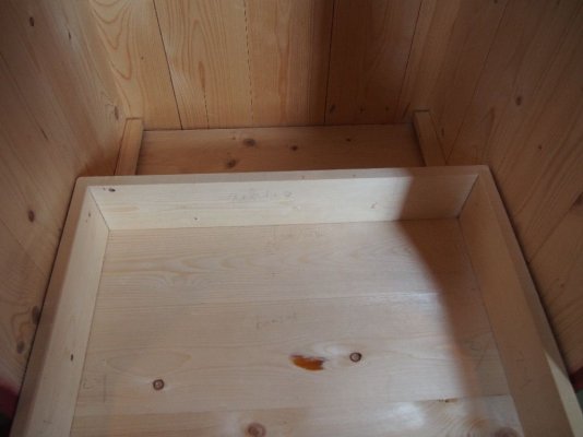

hoi allemaal, na vrij lang prutsen is er inmiddels 1 (van de 8 te maken) lades! Met vurenhouten rails. Het past goed in de gast, en glijdt soepel!
Ik heb het ontwerp zo eenvoudig mogelijk gehouden: er is slechts aan iedere zijde 1 houten rails waar de lade op ligt. De zijwanden van de lade glijden langs de binnenwanden van de kast. Toen kwam ik nog op het vraagstuk, of je liever hebt dat deze rails ook een opstaande rand hebben, dus een hoekprofiel, zodat ze niet meer de binnen zijwanden van de kast raken? Dan zou ik de lades iets minder breed moeten maken. Persoonlijk denk ik, dat de huidige opzet goed genoeg is. Hebben jullie hier nog een mening over?
(ik heb de lade en rails met handgereedschappen gemaakt, waarbij de nieuwe houten Ulmia sponningschaaf honderd keer beter werkt dan de stalen Kunz sponningschaaf!)
Hierbij enkele foto's ter verduidelijking:

Goed bezig!
Ga je aan de bovenzijde van de lade ook nog een lat zetten? Dit voorkomt dat de lade gaat kiepen als deze openstaat met wat gewicht erin. Of word dit opgelost als de volgende laderail erboven komt?

Ik zou het zo laten en geen moeite doen voor een sponning (hoe leuk het ook is om die te schaven :D).
Komt de volgende ladegeleider direct boven deze lade, zodat die ook kiepen van deze lade tegenhoudt?
Wij hebben twee commodes in huis die zo gebouwd zijn. Eén uit beuken die pakweg 30 jaar oud is, de andere uit vuren en stamt uit begin '50. Beide werken nog perfect zonder merkbare of zichtbare slijtage aan de lades/geleiding.

hoi, dank voor jullie reacties! Ja, er komt nog een tweede set rails boven deze lade, die tevens weer de onderste rails voor de lade erboven wordt. Zo zit iedere laden verticaal gezien tussen 2 rails aan beide zijden. Ik houd het dan maar zoals het nu is; dan win ik ook iets aan lade-breedte, en dus opbergruimte, en dan is het lekker eenvoudig van opzet! Zonder de kaarsvet smering loopt het al soepel, maar ik zal alle rails t.z.t. ook even smeren met was of kaarsvet.

@hans81 zoals je de geleiders nu hebt is het mooi eenvoudig.
Het heeft wel enkele nadelen.
De wanden van een kast gebruiken als lade geleider betekend dat die wanden perfect evenwijdig en vlak moeten zijn.
Iets wat bij massieve kastwanden al snel niet het geval is al was het alleen al maar om het feit dat massief hout werkt.
Plus dat hout over hout schuiven bij voorkeur over langs hout gaat.
Bij dwarse nerf richting heb je meer kans op weerstand en blokkeren van je lades, als het nu niet is dan kan het door werking van het hout in de toekomst ontstaan.
De door jou voor gestelde L profiel is al een verbetering.
Beste zou zijn een eenvoudige rechte lat welke in een groef loopt (groef in de ladezijde)
Een lat geeft minder wrijving en is ook eenvoudig pas te maken en zelfs te vervangen.
Dit lijkt meer werk, maar een groef is zo geschaafd en de tijdwinst haal je weer uit het feit dat installeren en pasmaken van de geleiders erg makkelijk gaat.
Je hebt dan ook max controle over het pasmaken en stellen van de geleiders zodat elke lade perfect loopt.
Altijd elke lade individueel installeren en merken.
De nu gebruikte methode lijkt de makkelijkste, maar wanneer het niet goed loopt heb je weinig optie's om het op te lossen.

Zo werden de betere meubels vroeger gemaakt. In Duitsland leren ze dat nog voor hun 'meister' en in de UK idem. Dat wss voordat de metalen lade geleiders er waren. Een lade moest redelijke opgesloten zitten om soepel te openen, een brede lade moest je met 1 knop aan een zijde kunnen openen zonder dat die ging klemmen en moest dat jarenlang goed blijven doen. Dit is echt het resultaat van eeuwen ontwikkeling naar mooi meubelmakerswerk. Het is eigenlijk doodzonde dat het niet meer toegepast wordt en dan onze mooie houten kasten met blik ontsierd worden. Hoewel, praktisch is het natuurlijk well zo mooie zelfsluitende lade....

hoi, dank weer voor de vele bijdragen en tips! Nu ga ik toch weer twijfelen: laat ik het zo als nu is bedacht, of ga ik toch voor 1 houten rails aan weerszijden, met een gleuf in beide wanden van de lade? Die laatste oplossing kan namelijk nog met terugwerkende kracht toegevoegd worden. En ik kan mij voorstellen, dat dat nog iets beter werkt... Nadeel is wellicht dat de zijwand wat zwakker wordt, die is 18mm dik, dus als je die 1/3 deel verdiept blijft er 12mm dikte over, maar dit lijkt mij geen probleem.

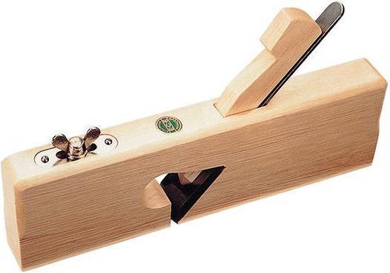

Nu vraag ik mij nog het volgende af bij het maken van de groef in de zijwanden van de lades, waar de rails in komt te zitten: ik gebruik een kapzaag om de 2 uiterste randen van de groef in te zagen. De groef is 35mm breed. Daarna steek ik met een beitel vanaf het midden van de groef, haaks op de lengte richting van de groef, naar beide zaag sneden. Daarna ga ik met een beitel via de lengterichting van de groef afsteken. Je moet dan wel goed opletten, dat je niet te diep afsteekt. Het laatste stukje doe ik met de grondschaaf.
Nu vraag ik mij af, of dit een handige werkwijze is en of een sponningschaaf zoals in onderstaande afbeelding niet handiger is om het hout tot bepaalde diepte weg te nemen?

Ja, zeker voor veel en lange groeven dit gaat veel sneller met een sponning/ploegschaaf (de getoonde sponningschaaf is prima inzetbaar als ploegschaaf).
De buitenkanten van de groef goed insnijden en met de beitel een stukje wegsteken ter geleiding van de schaaf. Of een rechte lat op het werkstuk klemmen ter geleiding.

@Paul90 dank voor je reactie! Dat leek mij ook al. Dan ga ik ook eens op zoek naar een mooi houten tweedehands exemplaar.
Rest alleen nog de vraag: er bestaan exemplaren met enkele en dubbele beitel (neem aan dat met dubbel bedoeld wordt dat er een keerbeitel bij zit). Als ik het goed begrijp, zorgt de dubbele versie voor een fijner afgewerkt resultaat (minder uitbreken?). Welke versie zou in mijn geval het handigst zijn?
