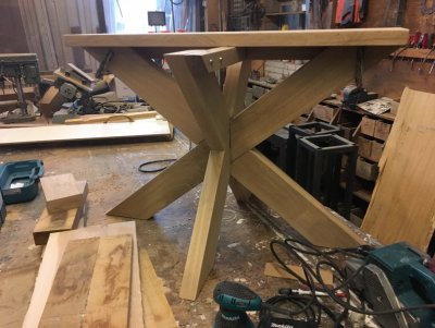

Houten 3D-Kruispoot maken. Tips en Trucs gevraagd

Zeer fraai! Hoe is het blad aan de poot bevestigd?
2 dwarsbalken aan de poten gemaakt, half hout in het snijpunt. Let niet op de plank die erbovenop ligt, was ter controle. Balken voorzien van sleufgaten voor de werking van het hout. Vastgezet met houtdraadbout met carossiering.

Da's een hele nette tafel geworden Bjorn.
Ook je oplossing met slobgaten is keurig zo.
M'n complimenten met het maken van het kruis dat het er voor de eerste keer meteen zo netjes uitziet.
