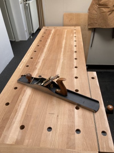

Ik doe beide. ruw hout en al geschaafd. Echter zelfs na het acclimatiseren vervormt het hout toch flink. Dit paneel heb ik zo gemaakt dat de planken vrijwel haaks waren en daarna verlijmt. toen moest ik inderdaad alsnog het hele paneel vlakken. De planken waren gewoon echt niet recht genoeg om te verlijmen al was dat wel het initiële plan. De vlak vandiktebank zou het inderdaad makkelijker maken doordat je dan makkelijker panelen kan maken. Voor kleine kistjes gaat het super en makkelijk met de hand dus daar zit de pijn niet. Nu maak ik een kist van ca 35cm hoog en 65cm lang (35 diep) vandaar het verlijmen. Ik moet het qua plek doen met een halve garage en daarin staat dan nog mijn dikke sjoberg dus blijft er niet veel over. Maar goed ik wil me dan ook vnl richten op hand werk. Ik vroeg me alleen wel af hoe anderen dat doen. Ik overweeg nu nog wel om evt alleen een vandiktebank zodat ik 1 zijde en 1 kant zelf vlak met de schaaf en het daarna door de vandiktebank doe. Maar alle reacties en tips zijn leuk om te lezen en overwegen.
PS vandaag als project diezelfde sjoberg helemaal moeten vlakken toen bleek dat deze niet vlak was. Door het gebruik van dosse en kwartiers gezaagde balken door elkaar en dan ook nog met de nerf verschillende kanten op. Dus het schaven was wel spannend. Op wat kleine "tare-out" na is het gelukkig wel gelukt. Nu is vlakken makkelijker wat het was wel dusdanig dat ik daar soms hinder van ondervond.
