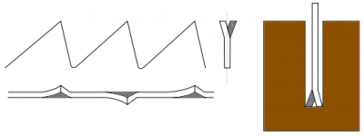

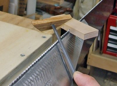

Voor de duidelijkheid wat plaatjes:
Gezette tanden
schuin geslepen zaagtanden
