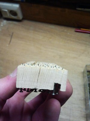

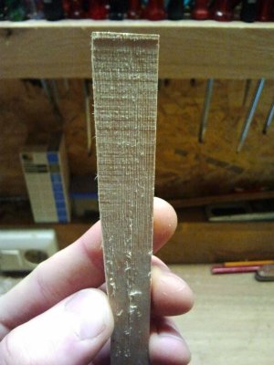

Ik heb een poging gedaan om een spijkerplankje te maken, het gedeelte over de geleiding begreep ik niet helemaal. Dus dat heb ik achterwege gelaten en gewoon eerst maar een plankje met spijkers erdoorheen gemaakt. Het resultaat viel mij tegen, de spijkerkoppen zijn denk ik niet scherp genoeg om een mooie groef te maken. Dit was gedaan met de kleinste spijkertjes die ik kon vinden (+- 1mm diameter). Dit plankje is van een zachtere houtsoort en is niet geschuurd. Dit plankje is een echte test-veteraan, dus een martelwerktuig met spijkers eroverheen halen kan er ook nog wel bij.

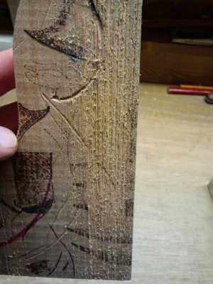

Nog even ter vergelijking, de test met de ijzerzaag (ook niet geschuurd):

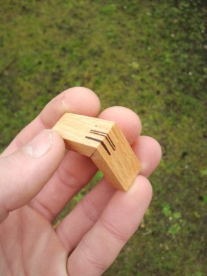

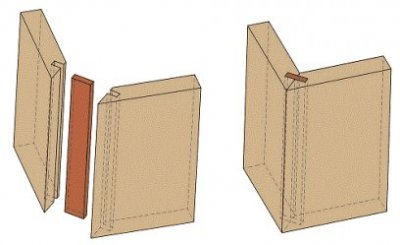

Ik loop tegen een ander probleem aan: Als ik krassen wil maken op alle randen van het boek (3), dan moeten de krassen dus ook in de hoeken doorlopen. Wat betekent, dat ik de houtverbinding op de hoek zelf ook moet bekrassen! :( Ik was eerst van plan om de hoekverbinding in verstek te maken en daarna met contrasterende stukken fineer te versterken. Maar als ik hier vervolgens weer overheen ga krassen heeft het niet veel zin om hier iets moois van te maken. Dan maar gewoon met dezelfde houtsoort versterken? De 3 soorten van de hoekverbinding staan hieronder:

Ik zou het verstek behouden, dat geeft het mooiste doorlopend patroon, maar de stukken fineer niet aan de buitenkant laten komen. Als je denkt dat ze nodig zij voor de stevigheid zou je eventueel "wigvormige" stukken aan de binnenkant van de verbinding kunnen inzagen, dan zij ze van buitenaf niet zichtbaar. een paar kleine deuvels gebruiken kan ook.
Verder helpt het voor het optisch effect als je kwartiers gezaagde zichtzijden gebruikt.

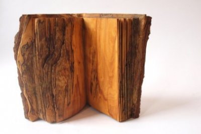

@meron
Prachtig, daar ga ik even naar op zoek!

De stukken die ik heb gebruikt zijn dusdanig klein dat deuvels erin maken al af valt (tenzij je zelf custom 2mm deuvels zou maken). Ik had eerder wel gedacht aan een blinde versteviging (zoals hieronder). Maar in alle enthousiasme heb ik al een paar stukken verlijmd :rolleyes: met het idee om de versteviging later toe te voegen (als dat inderdaad nog nodig was). Ik maak het mezelf er niet gemakkelijker op... zucht

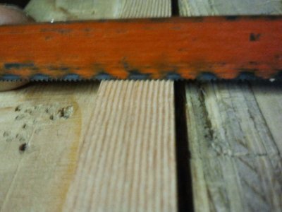

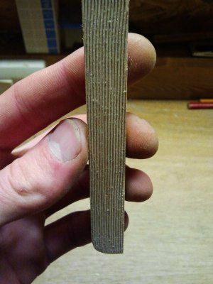

Nog even een testje gedaan met de vlooienkam, omdat deze niet scherp is moet je meer kracht zetten en de groeven worden minder diep. Het hout is ruw gezaagd en niet geschuurd, de horizontale groeven zijn nog van het zagen. Toch blijft het resultaat met de ijzerzaag het beste. Ik denk dat ik die methode maar ga toepassen op het uiteindelijk kistje.

De zijdes zijn nu van beuken. Dit was de houtsoort met de minst opvallende nerf structuur van mijn houtvoorraad. Hierdoor zorgen de groeven voor het "papier effect" en niet de nerven van het hout zelf.

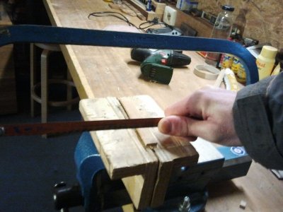

Je ziet het verkeerd willem, ik trek de ijzerzaag dwars oven het hout heen. Dus niet zoals je hem normaal zou gebruiken! De lengte van mijn ijzerzaag bepaalt de breedte van mijn plank. In dit geval is dat meer dan genoeg om plankjes met de dikte van een boek te bewerken.

Ook bij de foto van Meron zie je de groeven evenwijdig aan de kaft lopen zoals bij elk boek het geval is dus ik begrijp niet hoe je groeven gaat maken die dwars op de kaft staan?

Ik schraap de zaag met de tanden dwars over het hout, zodat iedere tand een groef maakt die even diep is en op dezelfde afstand staat als de andere buurman groef. Ik vind het vaak ook lastig om woorden te begrijpen, een foto schetst dan vaak meer duidelijkheid. Ik pak het zaagblad met 2 handen vast en schraap ermee haaks over het plankje heen (zie hieronder).
Met de ijzerzaag die ik heb (lengte +-40cm) zou ik dus de bladzijdes van een boek kunnen maken wat 40 cm dik is!! Als ik de verhoudingen hetzelfde houd, zou ik dus een boek kunnen maken van 1,3m x 1,8m x 0,4m met deze ijzerzaag.... Dat lijkt mij wel groot genoeg :p:p:p
