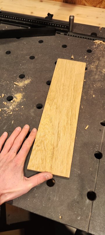

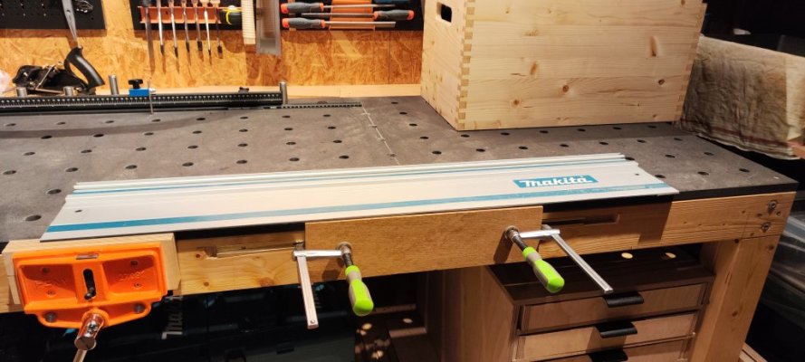

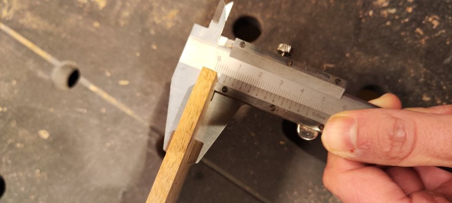

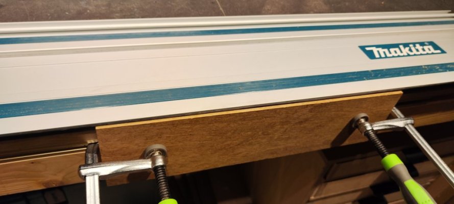

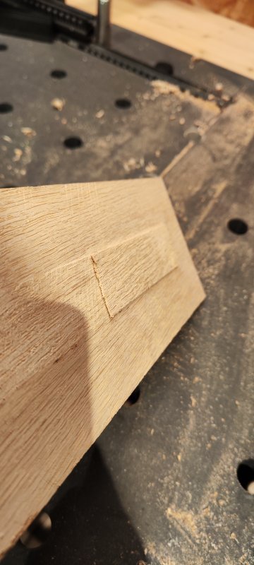

Mocht iemand nog geïnteresseerd zijn in de conclusie van het verhaal:
Ik heb het zojuist geprobeerd met een plankje van ~40x15cm, een invalzaag en een Ryoba met rip vertanding. Dit ging allemaal veel makkelijker dan verwacht. Ik denk dat ik met alles klaarzetten nog geen 15min bezig ben geweest.
Eerst heb ik beiden lange kanten in stapjes 40mm in gezaagd met de invalzaag ongeveer zoals deze meneer. De kopse kanten heb ik alleen een kerf gemaakt van 2mm. Daarna met de Ryoba de rest gezaagd. Was 5 min werk. Rijschaaf om de imperfecties eruit te halen. Een langer stuk moet ook geen probleem zijn. Veel breder kan wel lastig worden.
