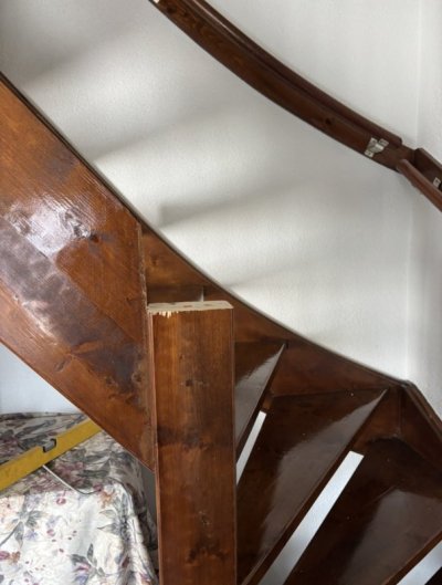

De voorste trapwang zit met een grote pen in de boom ingelaten. De trap boom kan dus alleen in het verlengde van de trapwang er uit. Dat houdt dus in dat de treden die dat voorkomen eerst weg moeten. En die kunnen er niet uit, omdat dan de buitenste trap wang in de weg zit.

Uiteindelijk een dik jaar verder maar vorig weekend toch bezig geweest om de trap te maken.

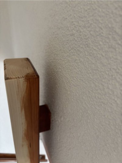

Bij de bouwmarkt een deuvel van 18mm gehaald en deze 12cm in de baluster en het nieuwe stuk geboord.
Deze vastgezet met Houtrotvuller.
Reden om maar met 1 deuvel te werken is omdat hij boven aan de muur ook vastgezet is.

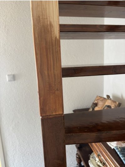

We hebben aan oude stuk en nieuwe stuk een klein stukje afgeschuind om zo de naad te accentueren, in plaats van dat hij eventueel opvalt wanneer en scheuren in de afwerking komen.
Nu nog een keer de leuning terugplaatsen met de ronde spijlen erin.
Dit zal overigens niet weer een jaar duren 🫣
Al met al redelijk tevreden over het eindresultaat. Het had echt wel mooier gekund, maar het zit stevig en dat is het belangrijkste.
