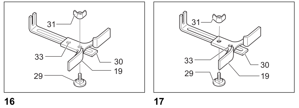

bij bvb de Makita rt0700 kan je met de geleider ondersteboven een verstelbare freespasser maken.
1736403876549-png.152193
je kan bij elke frees de bodemplaat vervangen door bvb een stukje melamine 8mm dat voldoende uitsteekt om in het centerpunt aan de mal te schroeven.
