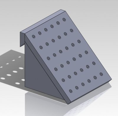

idd dat was mijn denkrichting. Gewoon een verticale plaat(je) die je aan de cleat kan hangen en daaraan blokken met 45 graden vlak waar je de frezen insteekt

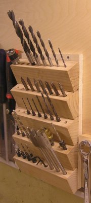

Of zoiets. Scheelt misschien weer iets in hoogte, je komt alleen iets verder naar voren..
En als je dan een scharniertje aan de bovenkant denkt heb je meteen een opbergplek voor spantangen, machinegereedschap en dergelijke. Alles bij elkaar.
Overigens bewaar ik mijn freesjes in een dichte koffer, waardoor er geen vocht bij kan. Leergeld betaald wat dat betreft..... In een vochtige omgeving is het zinvol om je freesjes goed te beschermen met een dun laagje machineolie als je ze maar af en toe gebruikt of een spuitje WD 40 bij frequent gebruik.
Groet, Rob.
