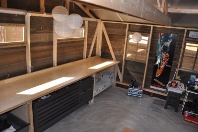

Mijn gereedschapswand is... leeg...
Om de een of andere reden hou ik er gewoon niet van dat gereedschappen aan de muur hangen. Op enig moment komt dat op mij te rommelig over en daar wordt ik dan onrustig van...
Ben ik een freak op het gebied van orde en netheid?? Ik vrees van wel... :rolleyes:
Ik heb daarom via Marktplaats een gereedschapswagen van Duiste makelij gekocht. Het ding weegt leeg al meer dan 100 kilo, maar is perfect voor de job. Daaromheen heb ik vervolgens mijn werkbank ontworpen en gemaakt. Nagenoeg al mijn gereedschap zit in deze kast. Enkel de allergrootste lijmklemmen alsmede de diverse geleiderails heb ik er niet in liggen. Voor mij werkt dit perfect. Ik zoek alleen nog een soort foam dat ik in de lades kan leggen en waarin ik uitsparingen kan maken om de diverse tools te kunnen leggen...

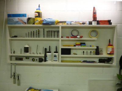

Rhynix copycat!
Vroeger had ik het meeste van dit in lades en bakjes, maar dit werkt veel beter omdat je tijdens het werken kan nemen wat je nodig hebt en/of terug zetten op zijn plaats.
De linker helft is vooral boor en schroef gereedschap, een selectie van boren, en alle bits. En de rechter helft is voor het frezen.
Daar steekt zoveel geld in sommige van die dingen dat je ze toch wel wil zien! Ook vergeet je zo niet wat je allemaal hebt en wat je allemaal ook kan doen. Want eerlijk gezegd is ieder project niets meer dan een opvolging van problemen die je moet oplossen!

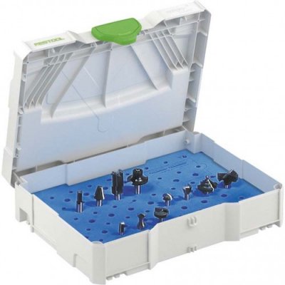

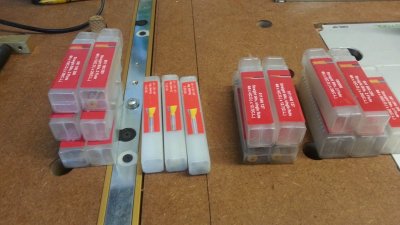

Voor de kerst kreeg ik mijn frezen binnen van ecotools en deze zitten verpakt in een fraai doosje
Nu heb ik mijn gereedschap (deels) aan de wand hangen met een french cleat systeem
Daar moeten de frezen dus ook komen, maar hoe ???
1. iets maken waar ik de doosjes in kan zetten/klemmen, wat dan wel weer het nadeel heeft dat de doosjes niet één dezelfde maat hebben én andere merken geheel andere doosjes gebruiken.
2. ik kan de freesjes uit de doosjes halen, gaatjes boren en de freesjes in een plankje zetten, dat zou kan er heel netjes uitzien maar het nadeel daarvan is dan weer dat de maataanduiding die op de doosjes staat verloren gaat, dat is dan weer jammer

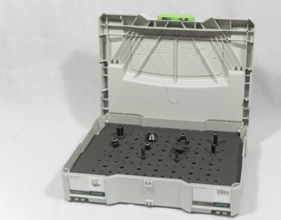

Leuk zo'n festool koffer, maar natuurlijk weer flink aan de prijs, en dan heb je de maat aanduiding er ook nog eens niet bij.
Voor een systeem met french cleats is dat natuurlijk makkelijk zelf te maken. Een plank met gaatjes (eventueel trapsgewijs) en de maat schrijf je er gewoon bij met viltstift .
Wel de gaten ietsjes groter boren dan de diameter van de kolf. Dan klemt de kolf niet en voorkomt verwondingen, frezen zijn scherp!
