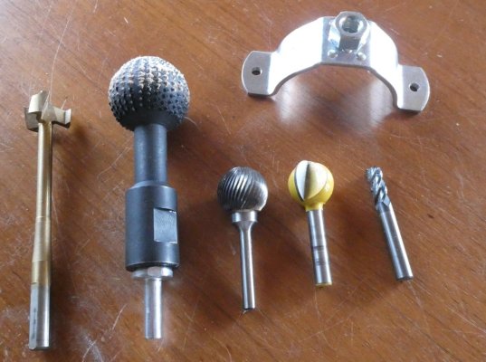

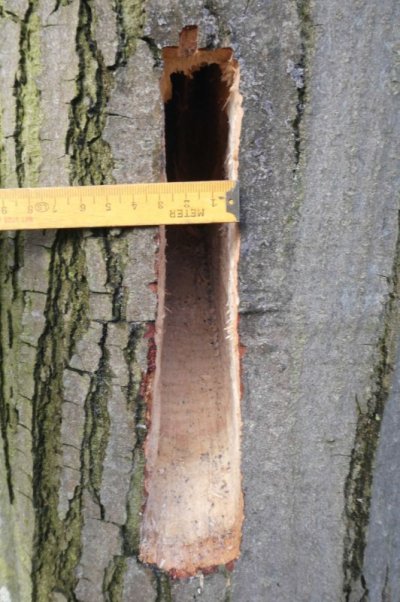

Na een hoop ge-experimenteer tot de conclusie gekomen dat je inderdaad het beste met de kettingzaag sleuven kan maken. Met een 'carvingblad' kan je weliswaar preciezer werken en is er minder kans op terugslag maar met de fijnere vertanding lever je wel in op snelheid van ''uitzagen'.
Nu moet ik nog op zoek naar iemand in de regio Twente die (tegen vergoeding) zo'n 75 van deze gaten kan uitzagen op 4,5 tot 15 meter hoogte. Mochten jullie iemand weten, dan hoor ik dat graag.
Hieronder nog een plaatje van de alternatieven (met extra verlengstukken) die ik heb uitgeprobeerd; in alle gevallen werkte dit véél te langzaam..

En hieronder nog een plaatje van de gemaakte sleuf.

Uiiteindelijk heb ik hier in de buurt een boomspecialist kunnen vinden die bij wijze van experiment het aandurfde om de sleuven te maken; in totaal werden het er zo'n zestig. Het was een knap stukje werk en ik ben erg tevreden met het resultaat.
