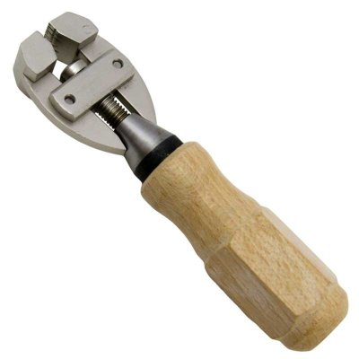

Ik gebruik zelf ook vaak handschroeven met heel veel plezier. Maar voor echt klein spul wijk ik toch vaak uit naar zoiets als op de foto. Mijn versie is iets anders en zwart, maar het idee is hetzelfde. Ik heb geen idee zo'n werktuigje in het Nederlands wordt genoemd, maar in de Angelsaksische landen wordt het een jeweler's hand vice genoemd.
    39 KB · Weergaven: 16
Waarderingen: Jose

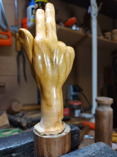

Hoi Jose,
Ik zou ( als het werkstukje het toelaat ) zoals Wimpie zei het werkstuk doormiddel van en schroef(- je ) vastzetten op een stuk (-je) hout wat je daarna weer kunt vastklemmen met een klem o.i.d wat het beste uitkomt.
Ik doe dit vaak omdat ik net als Meron melde, het werkstuk niet wil beschadigen , wat gebeurt als je het wilt klemmen .
Hier heb ik een stukje rondhout
waar ik het werkstuk ( 7cm) op heb vastgeschroeft, door het rond hout kan ik het in iedere gewenste richting vast klemmen
gr Edwin
Waarderingen: Henk H en meron
Dat ziet er mooi uit dank je
