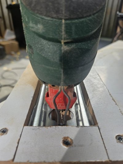

Als je decoupeerzaag niet rechtstreeks op de mal kan vastgemaakt worden, kan je er een kadertje voor maken - ik herinnerde me dit filmpje (wel wat zoekwerk om het terug te vinden :D). Er komt dan sowieso een gat in de plaat, tenzij je een extra (MDF of zo) plaat met dubbelzijdige tape op je werkstuk plakt waar je dat gat in kan maken.

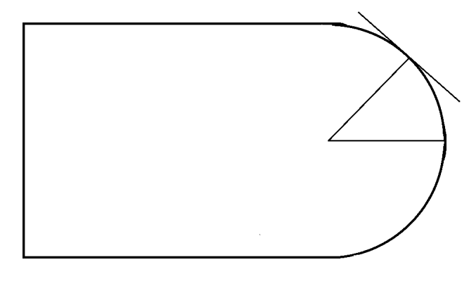

Uitgaande van de vraag neem ik aan dat je een cirkelzaag hebt en handgereedschap. Daarmee en elbowgrease (=manueel werk) is het goed te doen.
Ik zal eerst een gat boren op de middelpunt van de cirkel, dan een lijn onder een hoek van 45 graden ten opzichte van de middellijn van de plaat en door het middelpunt van de cirkel, dan een tangent aan deze lijn en de cirkel, herhalen aan de andere kant en langs de tangenten afzagen, herhalen tot je maar kleine hoekjes hebt en de rest schuren, eerst met een rasp en afwerken met een hulpstuk: bout van onder door plaat, een lat met een gat op de bout en een kort latje haaks op de lat (afstand van middelpunt verstelbaar), schuurpapier plakken op het latje, dan krijg je een perfecte cirkel. Het makkelijkste is natuurlijk frezen, maar zo gaat het ook. Success!Afgeronde plaat.png

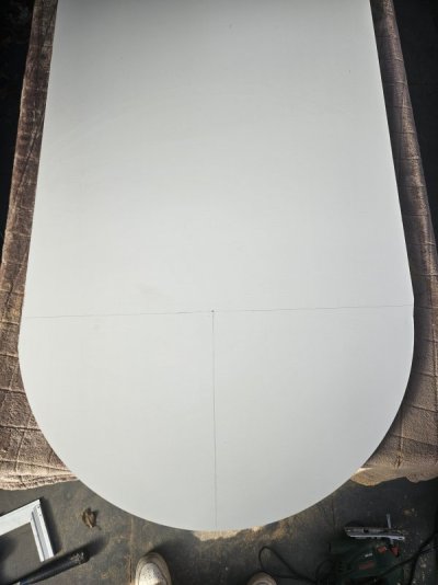

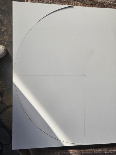

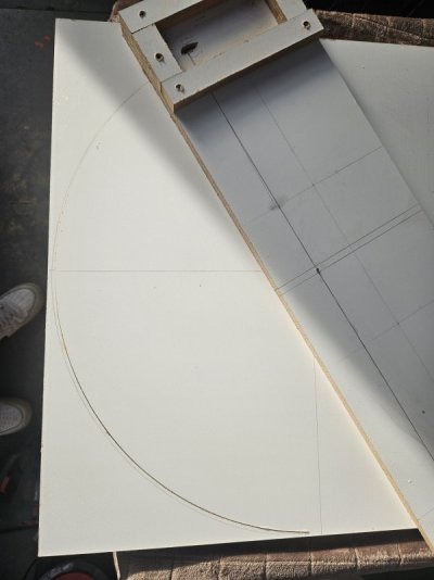

Wat is hier nou misgegaan? Hij begon goed volgens de circkel die ik had uitgetekend/gemeten, maar eindigt fout. Heb ik de mal niet centraal op de houten plaat zitten?
Jax
20 feb 2022
18
Nederland
Nou, ik heb het laatste stukje maar even met de hand gedaan. Iemand een tip welke schuurpapier korrel ik het beste kan gebruiken om dit een beetje te corrigeren? Ik wil dan met een muis schuurmachine er een beetje over heen.1000065480.jpg

Oorzaak gevonden. Het zaagje trekt een beetje krom halverwege de cirkel. Iemand een idee hoe ik dit probleem kan voorkomen de volgende keer?1000065489.jpg

Zoals al genoemd, heel rustig zagen. En het helpt als je af en toe een stuk van de al los gezaagde cirkel er vanaf zaagt.
Nu drukt het al afgezaagde stuk naar beneden en je zaagje dus scheef.
Je kan ook de hele plaat op wat balkjes leggen zodat je het vaste en het los te zagen deel goed ondersteunt. Het geheel moet dan wel zo hoog liggen dat je zaagje je werkblad niet raakt.
En het spijkertjej zit niet precies in het midden van de plaat.
