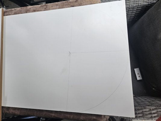

Hoe het beste de hoekjes strak rond zagen?

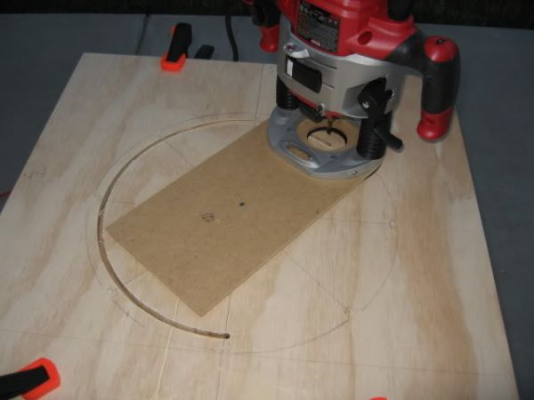

voor een decoupeerzaag kun je ook een cirkelgeleider maken van een plaatje triplex oid, net zo als voor een frees. Je moet waarschijlijk wel de zool van de zaag schroeven en daar de geleider bevestigen. Gaat goed als je maar iets ruimer zaagt om glad / op maat te kunnen schuren.
Weet je het zeker dat dat wel goed gaat? Als dat kan zou perfect zijn want ik heb zelf een decoupeerzaag. Ik kwam in een andere forum website dezelfde vraag tegen waarbij ze dit plaatje hadden laten zien en hadden gezegd dat je je decoupeerzaag moet vast maken aan die cirkelgeleider houten plaat.

Ja wat ze hier met een bovenfrees doen werkt hetzelfde met een decoupeerzaag.
Inderdaad de zool wel vast maken aan de cirkelstok / plaat / geleider

Met de bovenfrees. Steek passende ronde stokken in de gaten voor de parallelgeleider en verbind de blokken met een klosje met een deuvel als draaipunt. Het draaipunt op de plaat een stukje plex met een gaatje dat je vastzet met dubbelzijdig kleefband.

Met de bovenfrees:
Draadeind m8 aan één kant ombuigen ( haaks) in je center punt inboren. Andere kant door een gat waar de parallel geleider in gaat en vastzetten op de juiste straal. Dunne frees erin zetten en rustig rondfrezen.

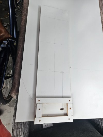

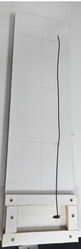

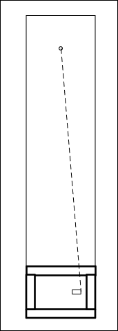

Nou, inmiddels heb ik een mal gemaakt en ook een houten mdf rest plaat om te testen. Nu zit ik alleen met hoe kan ik nou het beste op de juiste plek een gat boren in de mal plank. Want de decoupeerzaag is niet centraal op de plank. Ik heb al wel een lijn getrokken van waar het zaagje zit en vermoed dat ik op die lijn moet zagen.
En moet ik nou in de mal een spijker of schroef of gat boren?1000065288.jpg1000065289.jpg

Voorkant zaag is je ene passerpunt. Vandaar uit je straal van de cirkel die je wil zagen uitzetten en daar je spijkergat voorboren. Spijkertje erin en dan gas erop 👍🏼
