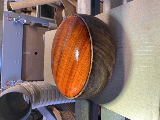

Ik laat het zien omdat je in de hoek bij het kopse hout nog een kleine rand van ‘tear out’ kunt zien. Die tekent lelijk af met olie of zo dus het moest er nog uit. Dat is het lastigeste plelje. In totaal schuur je een uurtje vanaf korrel 120 tm 420.

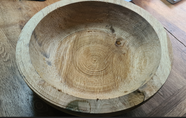

Ik heb moeite om de bodem van een schaal in één keer goed glad te krijgen met een beitel, het lukt ook niet de tweede, derde of vierde keer en soms ben je zo aan het corrigeren dat de bodem heel erg dun wordt. De buitenkanten gaan prima, maar bodems niet. Waarmee krijg je de bodem van een schaal het beste glad?
Waarom een platte bodem in een schaal ?, een curve is mooier en makkelijker volgens mij :).
Met een dienblad maak je wel een vlakke bodem, en die draai ik zo glad mogelijk daarna ga Ik op gevoel er met mijn hand over (ogen dight helpt) voel de hogere rug en maak merk een potlood het begin en einde van dat, met je schraper (Sheer scraping, scraper getild houden) kun je die heel voorzichtig weg halen, na enkele keren ben je dan wel bijna vlak en kun je het verder met schuren afwerken.

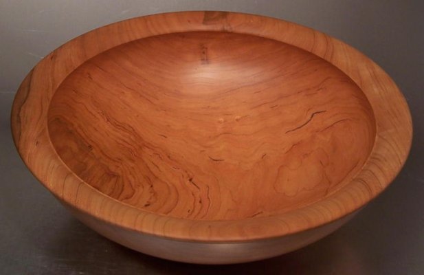

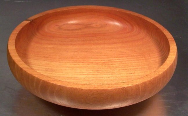

Bowls with curved inside look better than steep sides and flat bottom IMO

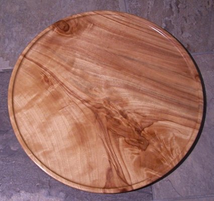

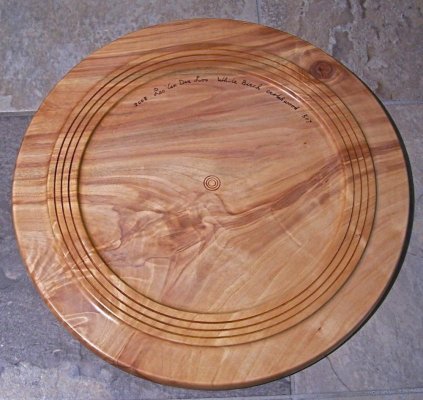

Platters are flat and smooth

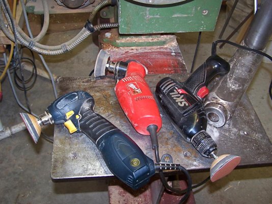

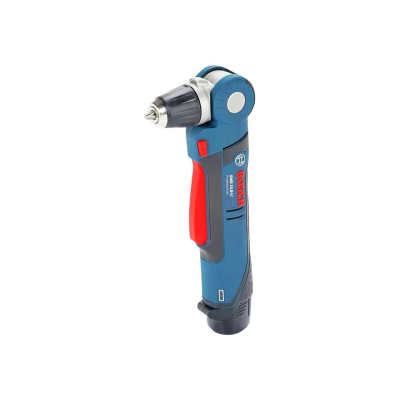

He´ Friesland die heb Ik nog nooit gezien, de draaiende kop is wat je nodig hebt, Ik gebruik 3 verschillende om de juiste stand te kunnen gebruiken.

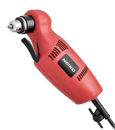

recht of haaks is dikwijls niet de beste orientation, Ik heb de Milwaukee close quarter machine daar voor gekocht, kost well veel centen maar heb die nodig.
Er is een goedkopere Neiko, die was $35... maar nu ook veel meer zie Ik, weet niet of die in Nederland verkrijgbaar is.
Maar die Bosch is good voor alle standen, dat is een uitkomst voor je.

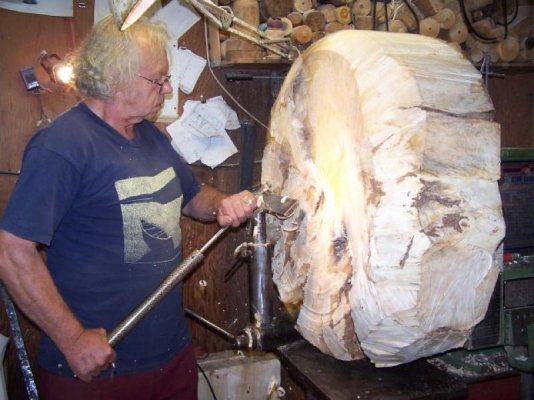

Een probleem met hout kan veroorzaakt worden doordat het op een natte plaats ligt voor langere tijd, waardoor er meer sap/water in een zijde van het hout komt te zitten.
Laten drogen na dat je het voorgedraaid hebt helpt natuurlijk, maar dat duurt langere tijd.

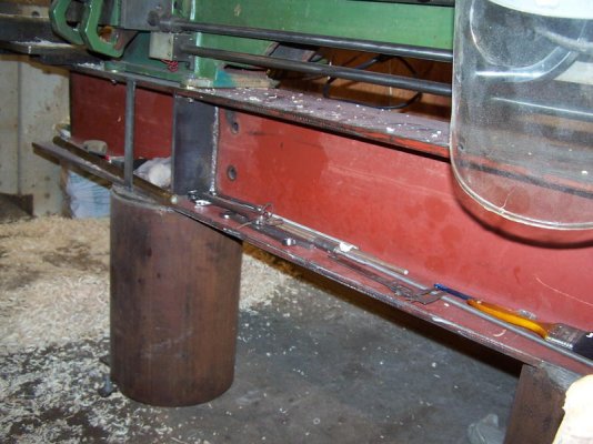

Ja een zware bank en op de vloer vastgezet helpt ook.
Mijn bank staat op een 25 cm I beam en hoge druk pijp die met 8 bouten aan de betonnen vloer vast gezet zijn.
Ik heb er extra groot hout mee gedraaid, de bank zelf is een metaal draaibank die ook al zwaar is.
Nou niet iedereen draait zo groot en je moet de grote die je draait aanpassen met wat je machine kan doen.
